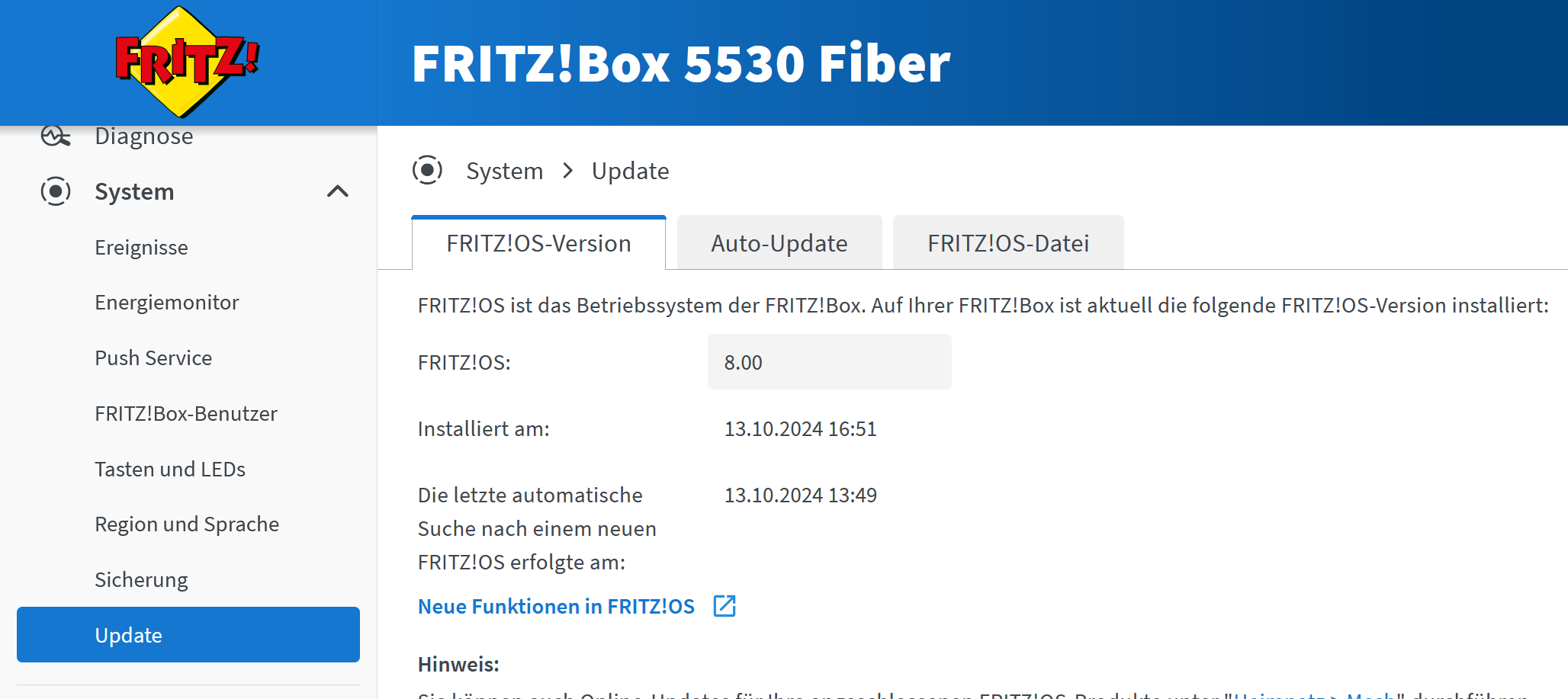

    • 19. Oktober 2024 um 11:11
    Auch mein Update auf 8.0 verlief völlig problemlos.
    Mir ist jedoch bei der ersten Durchsicht der Support-Datei aufgefallen, dass Informationen wie Equipment-ID der Box nun nicht mehr in Textform enthalten sind!
    Das ist sehr schade. Weitere Erkenntnisse werde ich im Laufe der nächsten Wochen in diesem Thread posten.

    Ich habe die 5530 bei Muttern schon am 13.10. auf 8.00 gebracht per Fernwartung. Keine Unregelmäßigkeiten.

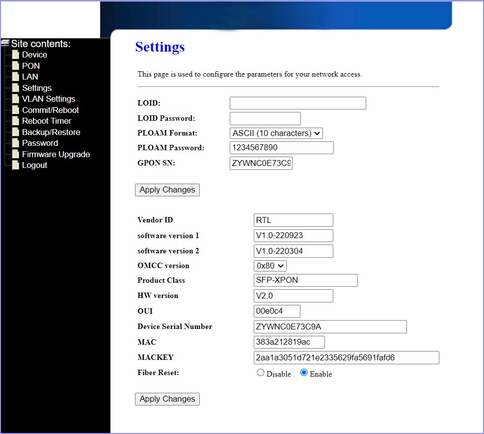

    Welche Equipment ID?
    Sowohl die vom OLT als auch meine eigene Serial werden auch in den Support-Daten der 8.00 angezeigt. Andere habe ich auch im Dump der 7.81 nicht
    3.080
    • 20. Oktober 2024 um 01:08
    Die Equipement ID und die Vendor-ID bezeichnet den genauen Geräte-Typ, also dass es eine 5530 von AVM oder eine 2105 Fibertwist von Genius ist. Damit können die ISP die Modems beschränken, die sie in ihr Netz lassen.
    Bei meinem ISP (DNS:NET) scheint es keine Black/White-Listen zugeben, bei mir steht bei Vendor-ID OEM drin. Equipement-ID kenne ich gar nicht.
    Und meine Modem-SN lässt eigentlich auf ein Zyxel schließen. War mein altes SFP-Modem, habe die übernommen, um nicht beim Support anzurufen.;)
