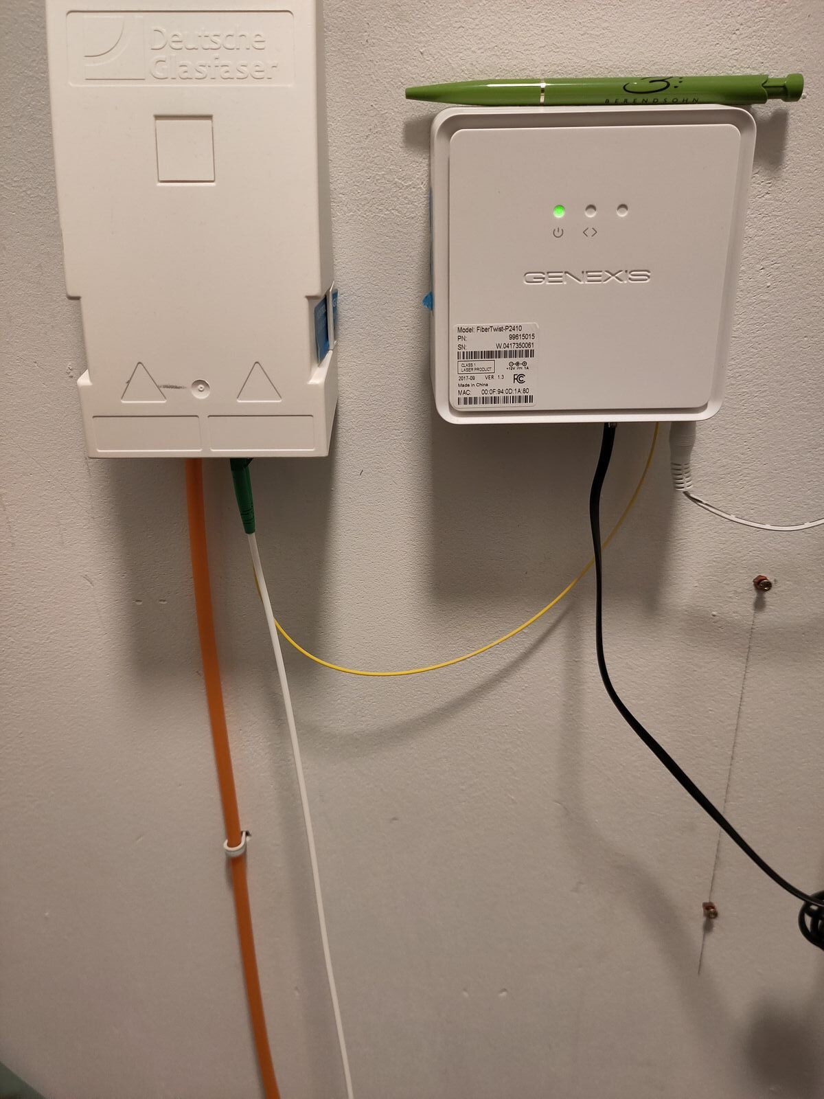

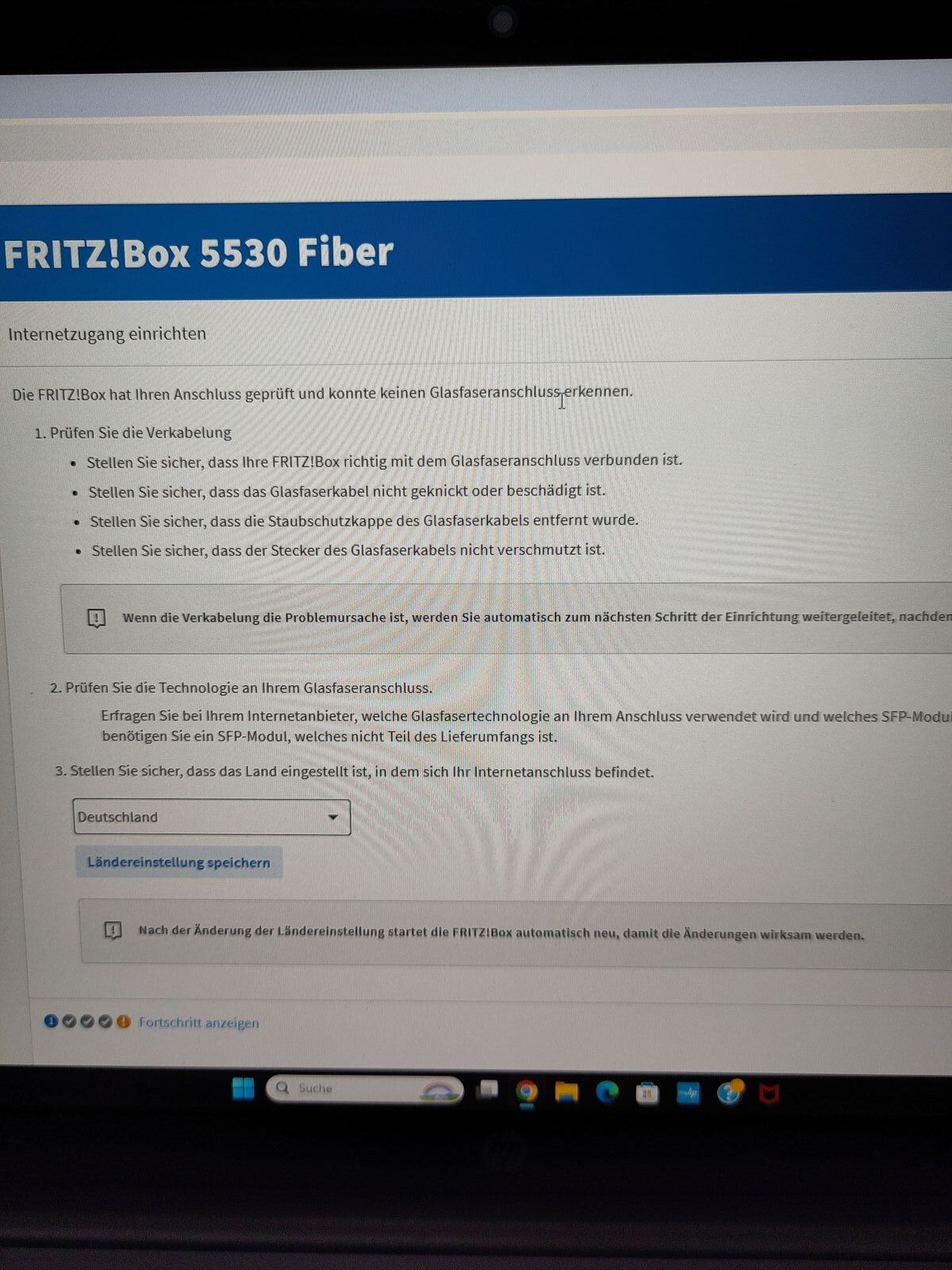

  • Habe eine Frage zu dieser nox. Bei mir ist diese Box vorinstalliert und ich wil eine neue Fritz Box 5530 Fiber anschließen. Dies funktioniert weder über ein Glasfaserkabel direkt am HÜP noch über ein Lan Kabel an der box.
    Ich frage mich ob die Box überhaupt eine Glasfaserverbindung hat, da nur die Leuchte desle Stromversorgung leuchtete. Und auf der Fitz Box Oberfläche steht nur was von Kabelproblemen... Kann mir da jemand weiterhelfen und weiss da was?

  • Hallo erst mal systematisch vorgehen
    Fiberbox fehlt die grüne Uplink LED , die sollte grün sein.
    Wenn die FiberTwist–Series läuft erstmal alles über WAN in der Fritzbox einrichten ( FiberTwist mit LAN Kabel zur Fritzbox )..
    Wenn dann alles funktioniert , kannst Du die Problematik ohne ONT ( FiberTwist ) angehen.

  • Die P2410 ist ein Medienkonverter mit Ethernet-Ausgängen ohne optischen Ausgang. Der WAN-Eingang der FB muss über ein Ethernet-Kabel (min. CAT6) mit dem entsprechenden Ausgang der P2410 verbunden werden.
    Möchtest Du den Glasfaser-Eingang der FB nutzen, musst Du das Oberteil des genexis tauschen.
    Wie schon gesagt: im Moment besteht keine Verbindung, die mittlere LED müsste dauerhaft grün leuchten.
  • Noch eine Empfehlung: Bring Deinen Anschluss zuerst mit dem genexis P2410 zum Laufen. Erst wenn alles funktioniert, denk über eine Glasfaser-Verbindung zwischen genexis und FB nach.
    Ansonsten versuchst Du evtl. Probleme zu lösen die Du nicht hast (sondern Dein Provider).

    Halten wir fest, der Anschluss ist entweder nicht aktiv oder gestört. Selbst wenn der Anschluss irgendwann aktiv oder repariert wäre, würde man mit der Anbieterwahl Deutsche Glasfaser mit der Fritz!Box nicht online kommen, da der AON-Anschluss erfordert, dass man VLAN 362 konfiguriert. Also über das Zugangsprofil "Anderer Anbieter", dem man einen Namen wie "DehGeh" gibt.
    Insgesamt recht viel Aufwand ohne Nutzen. Die 5530 ist den anderen möglichen Geräten weit unterlegen und man hat an einem AON-Anschluss auch keinen Vorteil davon, dass die Faser direkt im Router endet.

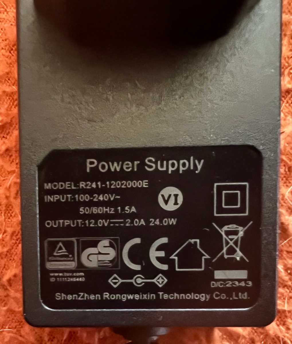

    Da ich nun wieder zu Glasfaser Deutschland zurückgegangen bin wäre das alles kein Problem vom Anschluss her da ja alles schon vorhanden ist bis …. leider auf das benötigte Netzteil und hier würde ich Euch gerne um Eure Mithilfe bitten da ich hier etliche rumliegen habe und diese nicht zuordnen kann
    Vielleicht wäre jemand so nett und könnte mir sein Netzteil als Foto hier einstellen damit ich mit den meinen vergleichen kann den ich kann mir kaum vorstellen das es ein Netzteil vom Hersteller Genexis gibt
    Darf mich schon jetzt bei Euch für eure Mühe bedanken
  • Das Netzteil hat 12V mit 1A.
    Router: MikroTik CCR2004-16G-2S+ (RouterOS 7.22.1) + Genexis Fibertwist F2110-2 (Rev2.0) @ AON (1000BASE-BX)
    VoIP: Gigaset N670 IP Pro Mini Multicell (Firmware 2.67.0), Cisco ATA-191-MPP 2-Port Phone Adapter (Firmware 11-3-2MPP0001-225), Gigaset Fusion (Firmware 2.0.1)
  • Ja geht, maximale Stromabgabe (2 A) darf höher sein als die Stromaufnahme des Verbrauchers.
    Polarität ist noch wichtig; Plus innen und Minus außem am Hohlstecker wird vermutlich auch das Originalnetzteil haben ...?
    Edit: Effizienz/Verlustleistung könnte höher sein bei so einem 08/15-Netzteil, insbesondere wenn es höher dimensioniert ist. Dürfte aber im sehr vernachlässigbaren Rahmen liegen.
