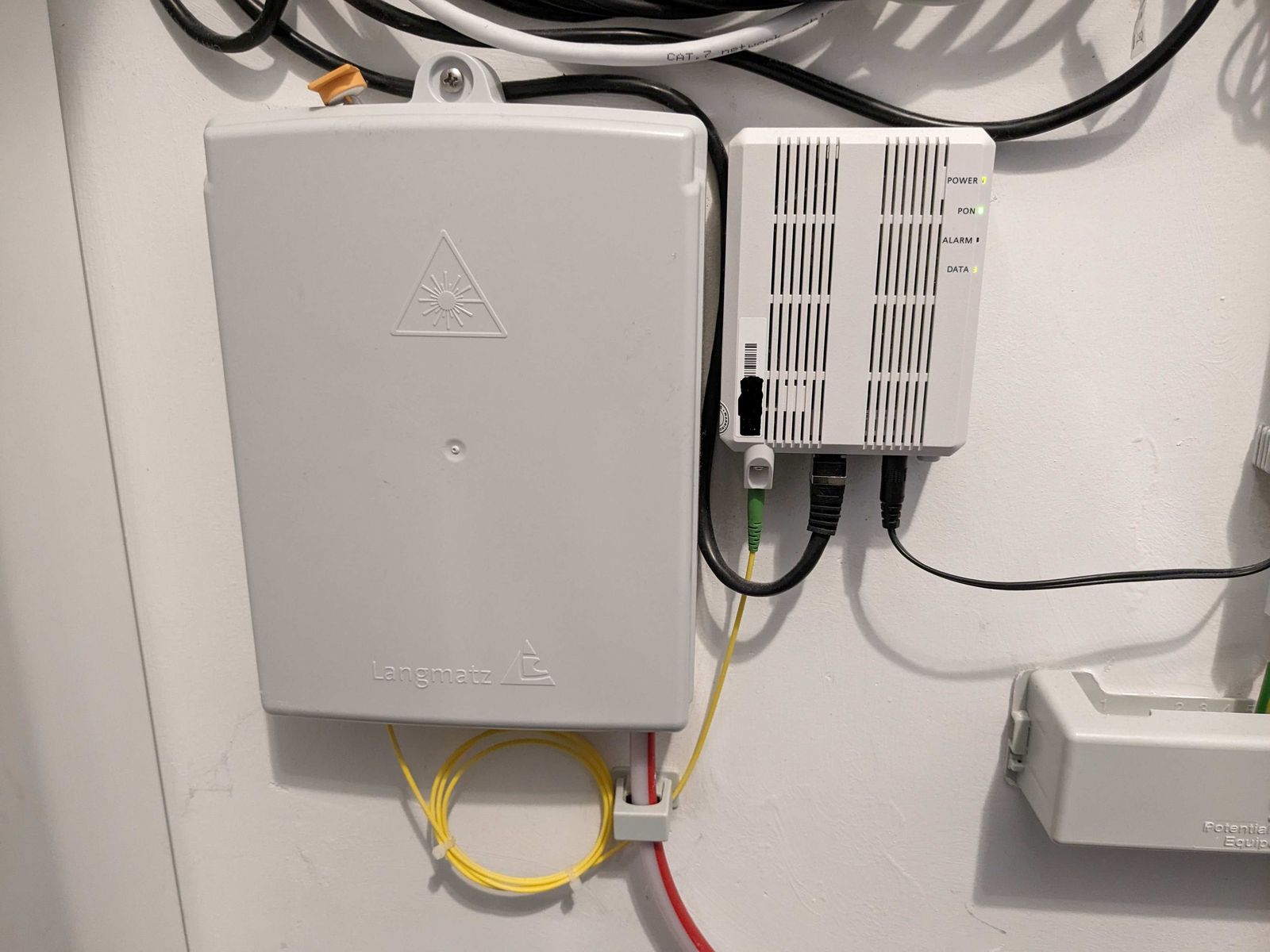

    Nun möchte ich in Zukunft einen Glasfaser Router (Fritzbox 5590) direkt ohne ONT an das Glasfasernetz anschließen. Es ist bei mir jedoch kein passiver Anschluss (GF-TA) montiert.
    Aktuell ist im Hauswirtschaftsraum ein HÜP montiert. Aus dem HÜP kommt ein gelbes Glasfaserkabel raus (keine LC-Buchse am HÜP vorhanden).
    Am Ende des Glasfaserkabels ist ein LC/APC Stecker und steckt in einer Buchse vom ONT.
    An dem ONT steckt aktuell das LAN Kabel vom Router (ca. 3m entfernt).
    Jetzt kann ich mein Glasfaser Router mit dem Glasfaserkabel (mit Stecker/Stecker LC/APC) nicht anschließen, da keine Anschlussbuchse vorhanden ist.
    Von Westconnect habe ich die Antwort bekommen, den Stecker vom gelben Glasfaserkabel in den Router zu stecken.
    Hier habe ich das Problem, dass das Kabel nicht lang genug ist ( Router ist ca. 3m entfernt von dem HÜP).
    Wer ist dafür verantwortlich? Westconnect oder mein neuer Anbieter 1&1?
    Darf ich selbst eine Anschlussdose montieren?

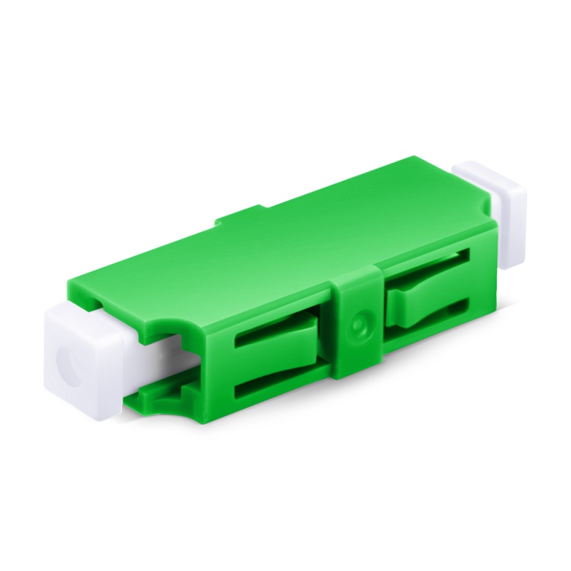

    Wenn ich es richtig verstehe, bist du nur auf der Suche nach einer LC/APC Kupplung oder?
    LC/APC auf LC/APC Simplex Singlemode LWL-Adapter/Führungshülse aus Kunststoff ohne Flansch - FS.com Deutschland
    LC/APC auf LC/APC Simplex Singlemode LWL-Adapter/Führungshülse aus Kunststoff ohne Flansch, Product Specification:Steckverbindertyp - LC-LC, Körperstil -…
    www.fs.com
    Dann kannst du das mitgelieferte Kabel von der Fritzbox mit dem was aktuell am ONT hängt verbinden.

    Das wäre auch möglich.
    Dann hängt die Kupplung jedoch einfach lose an der Wand.
    Die Kupplung kann man ja nur in einer Glasfaserdose fest einbauen. Das würde mir besser gefallen.

    Es fehlt der dir zugängliche passive Netzabschluss.
    Das kann auch der HÜP sein, aber der ist ja für dich nicht zugänglich.
    Du könntest es selbst lösen. Aufputzdose plus passende Kupplung auf Keystone.

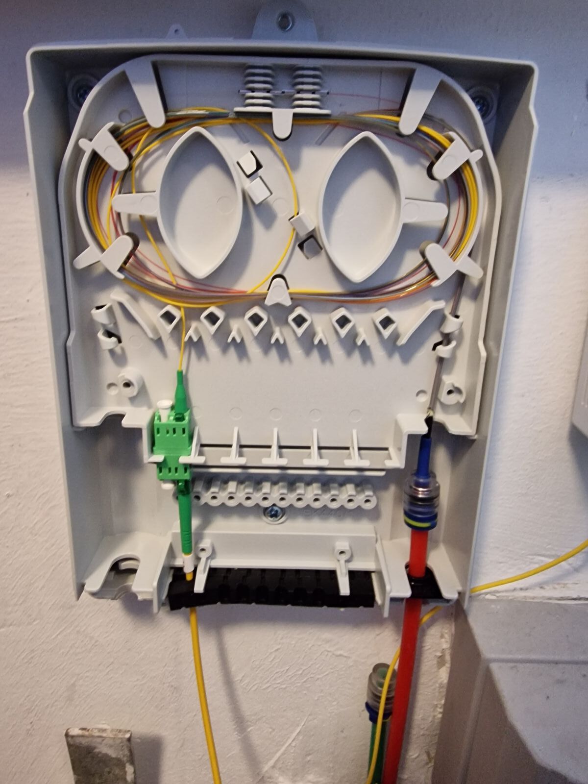

    Ich hab es auch so wie beschrieben, Westconnect HÜP mit Nokia Modem. Würde auch gerne meine 5590 direkt anschließen, aber hier ebenfalls das Problem mit der Provisionierung, wer ist zuständig (Westconnect oder 1&1)? Wollte gerne den 2,5GBit WAN Port fürs Netzwerk nutzen, ist jetzt aber durchs Modem blockiert. Übrigens kann man den HÜP einfach aufschrauben, ist nur eine Schraube dran, dahinter ist auch nur ein Stecker in dem das Kabel eingesteckt ist welches zum Modem geht.

    Auch dir kann ich nur zur formellen Beschwerde raten, anders wird das nichts: https://www.bundesnetzagentur.de/DE/Vportal/Anf…efon/start.html
    "Freie Routerwahl" ist auszuwählen.
    Du bist nur Spielball zwischen Westconnect und 1&1, da muss von außen (BNetzA) "angeschoben" werden.
