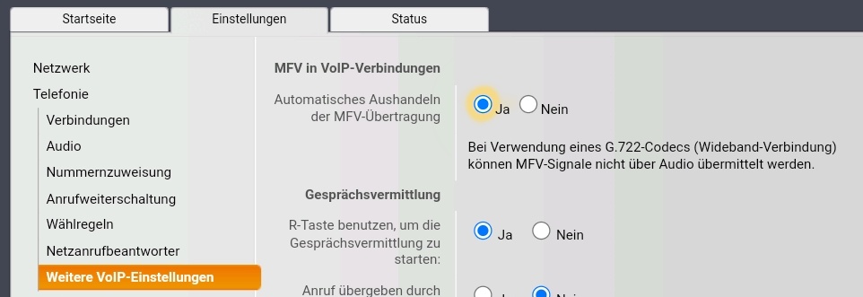

    Eine Ergänzung: Wenn das an der GO Box 100 angeschlossene Telefon bei Anrufen an Hotlines die Tastenwahl im Warteschleifenmenu ignoriert, dann ist über das Web-Interface bei "MFV in VoIP-Verbindungen" der Eintrag "Automatisches Aushandeln der MFV-Übertragung" auf Ja zu ändern.
