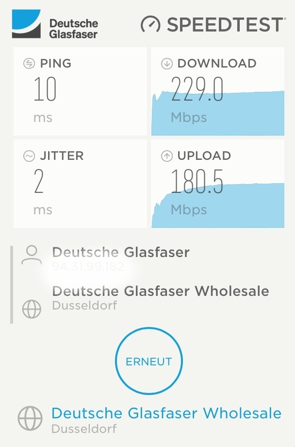

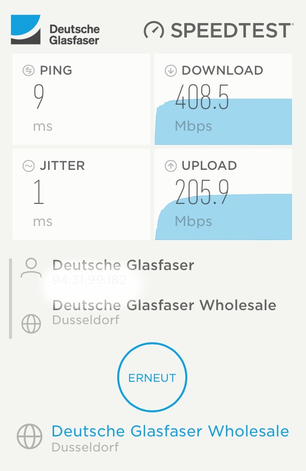

    Nun werkeln an einem 1 Gbps LAN-Port der 5530 ein devolo WiFi 6 Repeater 5400. Da der Repeater keinen Multigigabit-Port besitzt, wollte ich den 2,5 Gbps Port der 5530 nicht hierfür verschwenden. Ein weiterer 5400 und ein Repeater 3000 sind darüber hinaus eingebunden.
    Ich habe vergessen Screenshots des DG Speedtests beizufügen, das hole ich nun nach. Um die absoluten Werte geht es an dieser Stelle gar nicht, sondern um die relativen.
    1. Messung: devolo WiFi 6 Repeater 5400 an einem 1Gbps LAN-Port der 5530 Fiber angeschlossen. Access Point Modus des devolo Devices aktiviert.
    2. Messung: Am zweiten devolo WiFi 6 Repeater 5400 gemessen, der via WLAN an dem devolo Access Point angebunden ist. Also eine "WLAN-Brücke" (so bezeichnet es AVM).
