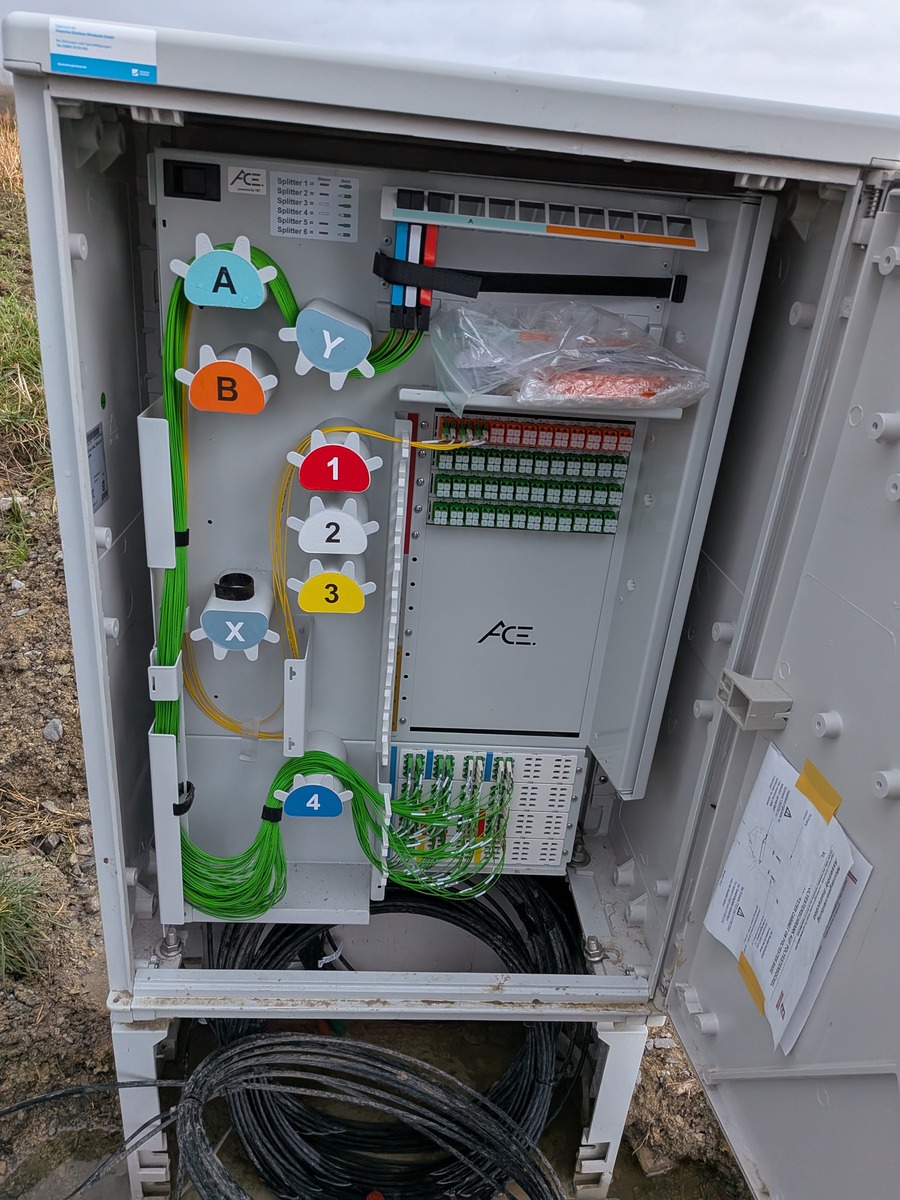

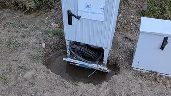

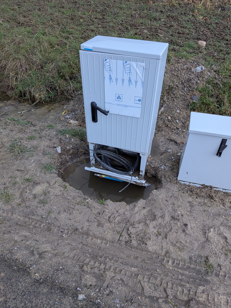

    Moin, stand gestern Nachmittag vor beim Gassi gehen vor einem Verteiler der DG.
    Im Verteiler stand etwas von Splitter, dachte bisher die DG verbaut Splitter aber nur im PoP?
    Weiß da einer genaueres zu oder mag mal erklären wie die Kabel darin verdrahtet werden?

    Sieht stark danach aus, dass unten rechts die Kundenfasern terminieren. Darauf ist die Aufteilungsseite der Splitter gesteckt (grüne Kabelbündel).
    Es sind drei 1:32 Splitter ( oben, blau, weiss und rot markiert) installiert. Die Zusammenführungsseite der Splitter (gelbe Kabel) geht auf das mittlere Patchpanel. Dort dürfte der Uplink zum Pop terminieren.

    • #47
    Zitat von bgers

  • dieter2
    37
    • 24. Februar 2026 um 11:50
