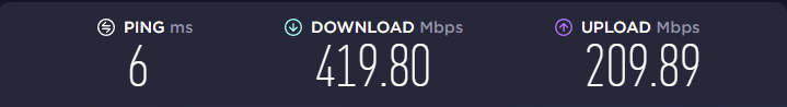

  • TommyCo12
    45
    • 15. März 2022 um 12:44
    • #734
    Mit GPON läuft es eigentlich schon seit jeher - halt lange Zeit nur mit 7.26... Aber seit einiger geht auch 7.29 oder halt künftig neuer...

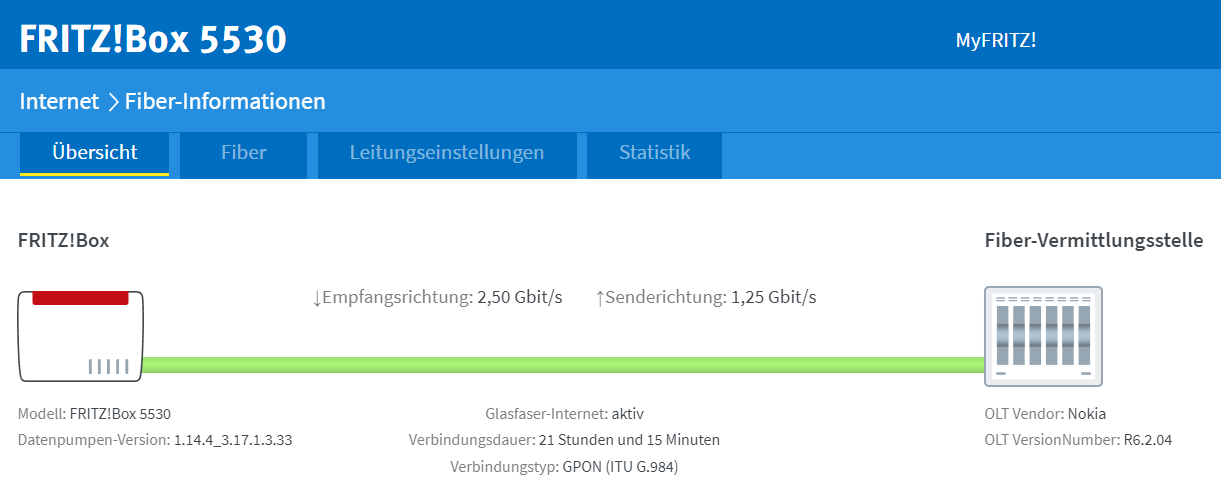

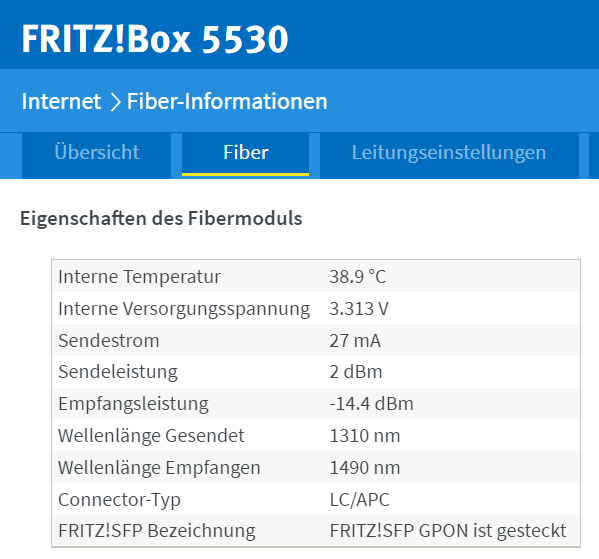

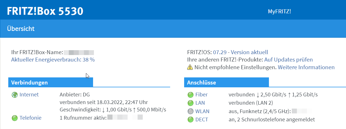

  • DGUser
    • 19. März 2022 um 20:07
    • #737
    Zitat von Nic_7
    Hat mittlerweile jemand eine 5530 an einem GPON Anschluss laufen? Ich würde mich für die Leitungswerte interessieren.
    Ja.
    Seit Mitte Januar 2022 konstant ohne Störungen. Tarif 1000/500 MBit mit Fritz!Box 5530 direkt über FRITZ!SFP GPON. Hier einige Impressionen:
    Was magst noch wissen?
    FTTH DG 1000/500 MBit an Fritz!Box 5530 mit FRITZ!OS: 07.29 direkt an Faser, GPON Anschluss.

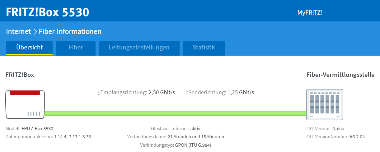

  • DGUser
    • 19. März 2022 um 20:10
    • #738
    Eigentlich erlaubt ja gerade GPON mehr als 1 GBit/s, im Gegensatz zu AON. Wenn dann die Verbindungen hinter dem Router durchgängig über 1 GBit/s schnell sind, was ja mit der 5530 möglich ist, dann ließe sich mehr erreichen. Allerdings ist es natürlich denkbar, dass die DG auch die GPON Anschlüsse auf die gleiche Bandbreite drosselt, wie die AON Anschlüsse.
    Nun ja, die Verbindung steht mit 2,5 / 1,25 GBit.
    Rein theoretisch könnten sie die Bandbreite freigeben. Aber wer weiß was dazu alles nötig ist, bzgl. Wettbewerbsvorgaben, Regulierungsbehörde und und und.
    Und wozu, weiß schon nichts mit dem Gigabit anzufangen. Ein Spiel von Steam mit 37 GB in weniger als 5 Minuten. Und nun?

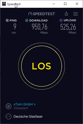

  • DGUser
    • 19. März 2022 um 20:37
    • #740
    Mich würde mal interessieren, wer einen 1Gbit-Anschluss der DG hat und was er für maximal Datenraten er im Download erreicht... Bei mir ist bei 950Mbit Schluss (also genauso wie mit ONT, wobei die 5530 über 2.5G-LAN und Netzwerkarte angebunden ist) , ein Bekannter mit Telekom-FTTH kommt auf 1060Mbit...
    Wie misst der "Bekannte" die 1060 MBit? Mit dem Telekom Speedtest und einem Telekom-Server an deren Backbone?
    Ich habe mit Speedtest auf XTOM am DG backbone ca. 950 MBit. Über den Taskmanager sind das dann ca. 990 MBit.
    Ähnliche Werte bei Telekom Speedtest.
