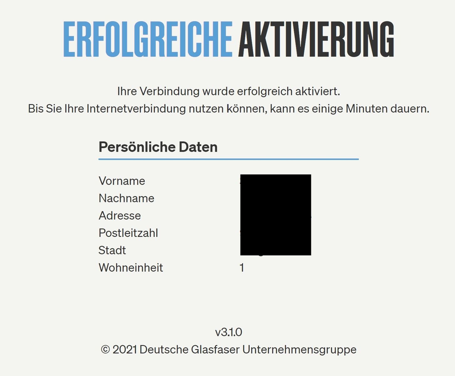

    Jetzt, wo es einfacher ist, den Aktivierungscode zu bekommen, könntest du es nochmal mit dem ONT von der DG versuchen und dann ggf. wieder die Fritzbox aktivieren.
    Hab ich gestern ausprobiert. Vom Ergebnis ist es so, dass immer bei dem gerade nicht aktivierten Gerät die Seite http://activation.deutsche-glasfaser.de/ angezeigt wird. Dort sieht man das vorher aktivierte Gerät mit einer Grafik.
    Die Eingabe des im Portal angezeigten Codes ist möglich - anschließend wird ein Hinweistext bzgl. der erfolgreichen Aktivierung angezeigt.
    Weder mit dem ONT von DG noch mit der Fritz!Box war es anschließend möglich auf das Internet zuzugreifen. Weiterhin wird in der Fritzbox angezeigt, dass eine Glasfaserverbindung besteht - aber eben kein Internetzugriff.
