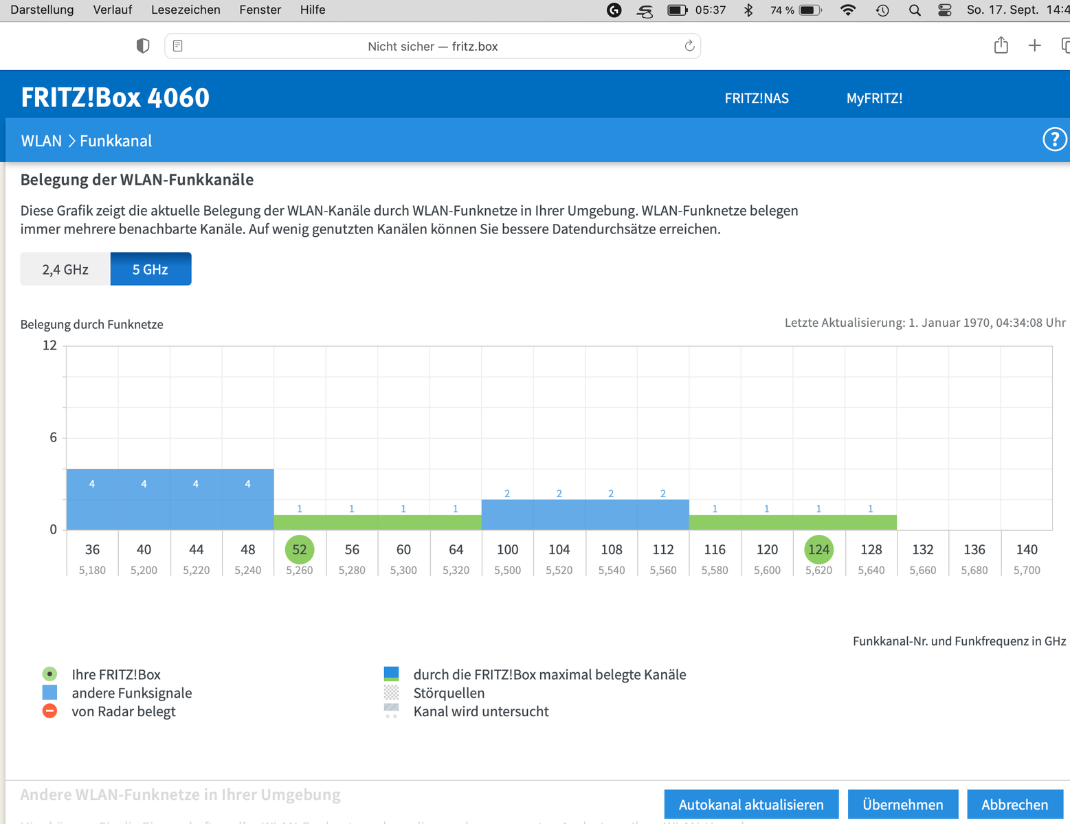

    Kannst du sagen, welches der beiden Bänder als "Kabel" genutzt wird? Oder entscheidet das die Box aufgrund der Gesamtsituation?

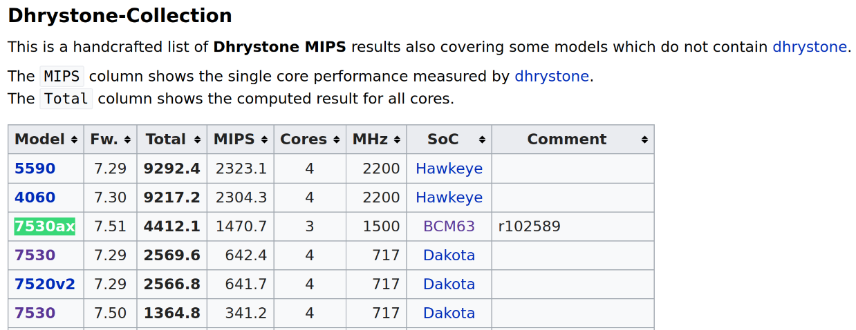

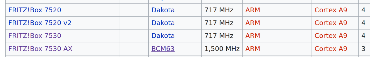

    Die CPU der 7530 AX ist nicht schneller, sondern mit ihren drei statt vier Kernen abgespeckt.
    Das merkst du spätestens beim VPN-Durchsatz mittels Wireguard.
    Das ist falsch. Beide haben einen Cortex A9 Core, die 7530 mit 4x700 MHz, die 7530AX aber mit 3x1500 MHz. Also schon allein von den MIPS her rechnet die 7530AX die alte 7530 in Grund und Boden, aber viel entscheidender ist die Single Task Performance, die eben aufgrund des doppelt so hohen Takts deutlich höher ist, und DAS spürt man bei VPN. Eine VPN Verbindung lastet nämlich immer nur einen Core aus. Die 7530 AX ist da signifikant schneller, als die alten 7520/7530.
    Ich mutmaße, dass die CPU-Kerne in der 7530 AX aufgrund eines Power Limits nicht gleichzeitig auf 1,5 GHz takten dürfen.
    Das gleiche gilt dann aber in verstärktem Maße für einen Quad Core. Im Übrigen ist das pure Spekulation. Und wie gesagt: Wichtig für die meisten Anwendungen ist die Single Task Performance.
    Wireguard läuft im Kernel und ist Multi-Threaded.
    Aber nur bei mehreren Verbindungen gleichzeitig. Jede einzelne Verbindung wird nur in einem Task gerechnet.
    2.112
    • 17. September 2023 um 13:33
    • #67
    Die Benchmarks sind da eindeutig, ja. Aber bislang liegen mir bzgl. Wireguard-Durchsatz nur gegenteilige Messergebnisse vor. Der Preisunterschied macht dann den Rest.

    Da kann ich leider nicht weiterhelfen. Eines der 5 GHz Bänder wird als Backhaul benutzt, mehr weiß ich nicht. Ich kann noch nicht einmal sagen, ob das zweite Band außerhalb eines AVM Mesh für die "allgemeine" Nutzung frei ist oder exklusiv und immer als Backhaul dient.
    Nach diesem Bericht soll es zwar funktionieren. Es stellt sich mir jedoch die Frage ob das Pseudo-TriBand nur im kabelgebundenen AVM Universum funktional ist oder auch außerhalb.

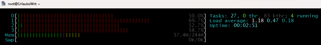

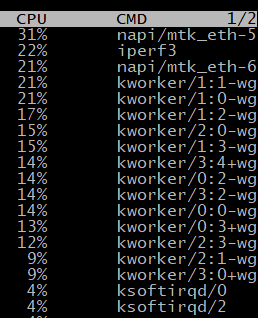

    Wireguard ist das schon ziemlich gut.
    Hier mal ein OpenWrt-Router, angebunden über WireGuard. Es läuft eine TCP-Session via iperf3:
    Gegen ein potenteres Ziel geht die Auslastung auch durchaus auf fast 400% hoch.
    Hier noch ein Blick auf die einzelnen Prozesse:
    • 17. September 2023 um 14:27

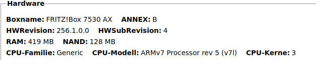

    Bitte noch als Text die Ausgabe von
    # cat /proc/cpuinfo
    nachliefern.
    Habe die 4060 jetzt einfach mal eingeschaltet, ohne Internetzugang, nur das WLAN. Es gibt zwei 5 GHz Kanäle. Mein iPhone verbindet sich auf Kanal 124. Könnte also sein, dass der untere Frequenzbereich für die Verbindung zum Repeater (den ich noch nicht gekoppelt habe) zur Verfügung steht. Könnte aber auch anders sein ;)
