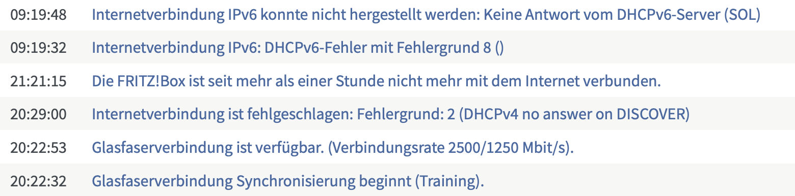

    Seit dem steht bei mir “DHCPv4 no answer on DISCOVER”
    Ich kann also die Verbindung mit der Fiber-Vermittlungsstelle sehen, bekomme aber IPv4 nicht verbunden und hab somit kein Netz.

    Das mit den VLAN-IDs ist mir bekannt, auch hier wurde ich von DG-Support Leuten gebeten, das durchzutesten und bin nicht selbst auf die Idee gekommen.
    IPv6 funktioniert ja ebenfalls nicht.
