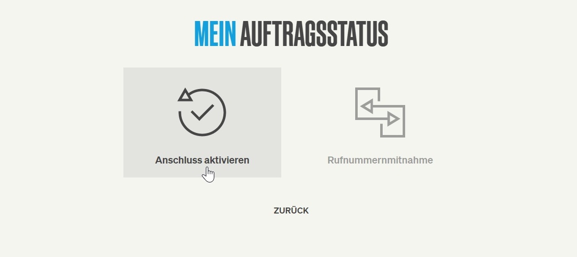

    Zunächst ist im Kundenportal (https://kundenportal.deutsche-glasfaser.de/login/) "Mein Auftragstatus" auszuwählen.
    Dort findet man den Punkt "Anschluss aktivieren", auf die Grafik klicken um weiter fortzufahten.

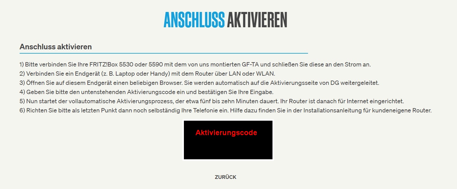

    Nun erhält man eine Kurzanleitung und den Aktivierungscode. Dieser Code kann aus einer Zahlen- und Buchstabenkombination oder auch nur aus Zahlen bestehen.
    Am besten kopiert man sich diesen Code in einen einfachen Texteditor, z.B. Editor oder Notepad
    Der Vollständigkeit halber hier noch einmal der Text der DG Anleitung:
    1. Bitte verbinden Sie Ihre FRITZ!Box 5530 oder 5590 mit dem von uns montierten GF-TA und schließen Sie diese an den Strom an.
    2. Verbinden Sie ein Endgerät (z. B. Laptop oder Handy) mit dem Router über LAN oder WLAN.
    3. Öffnen Sie auf diesem Endgerät einen beliebigen Browser. Sie werden automatisch auf die Aktivierungsseite von DG weitergeleitet.
    4. Geben Sie bitte den untenstehenden Aktivierungscode ein und bestätigen Sie Ihre Eingabe.
    5. Nun startet der vollautomatische Aktivierungsprozess, der etwa fünf bis zehn Minuten dauert. Ihr Router ist danach für Internet eingerichtet.
    6. Richten Sie bitte als letzten Punkt dann noch selbständig Ihre Telefonie ein. Hilfe dazu finden Sie in der Installationsanleitung für kundeneigene Router.

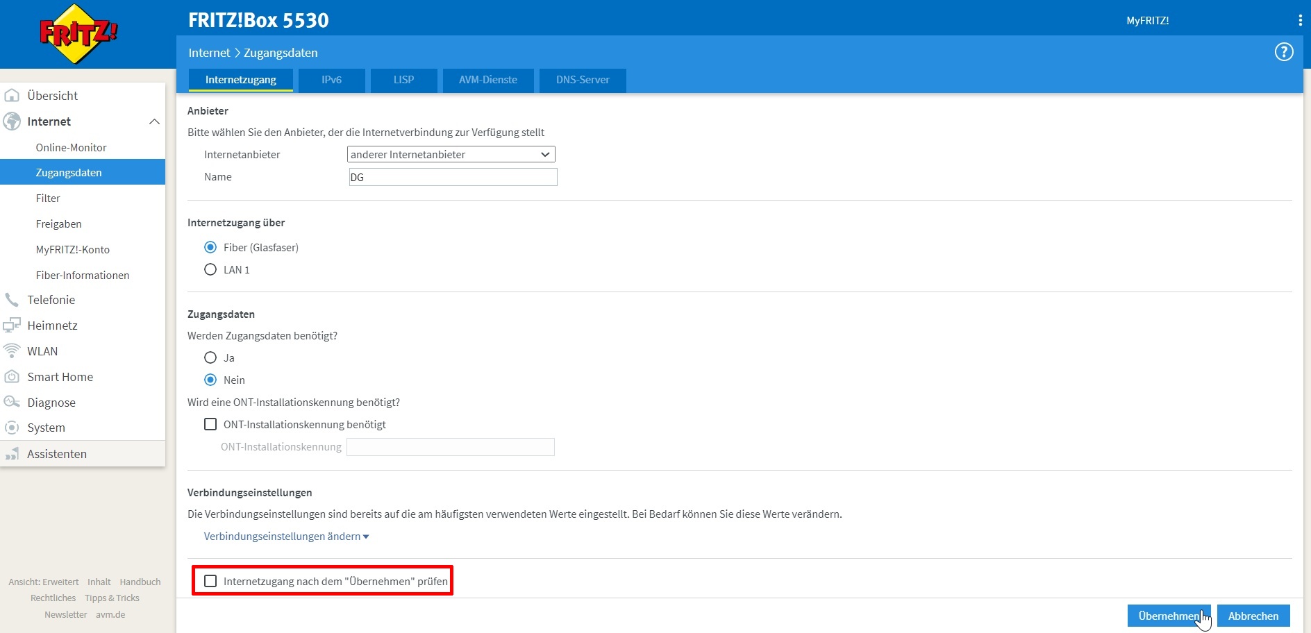

    Jetzt kann die vorläufige Einrichtung des Internetzuganges vorgenommen werden. Wichtig ist, das der Haken bei "Internetzugang nach dem Übernehmen prüfen" herausgenommen wird.
    Vorläufig deshalb, da zum jetzigen Zeitpunkt die Eintragung der Up- und Downloadrate bei "Verbindungseinstellungen" keine Rolle spielt.

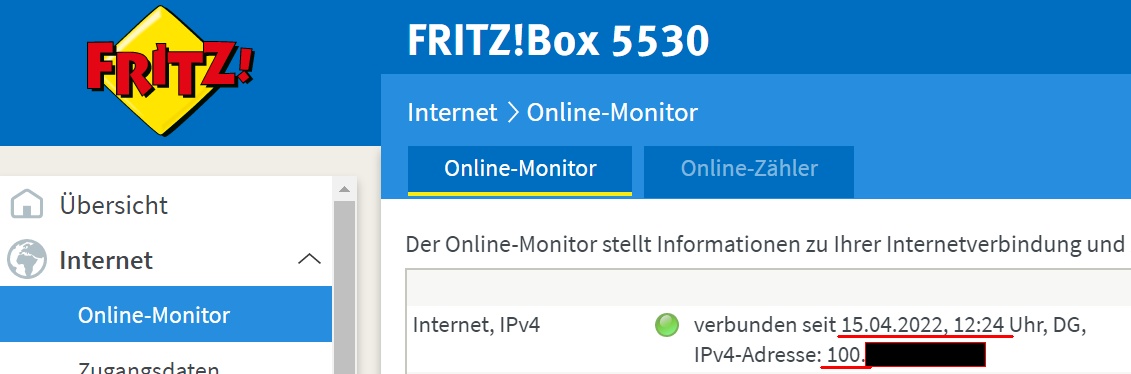

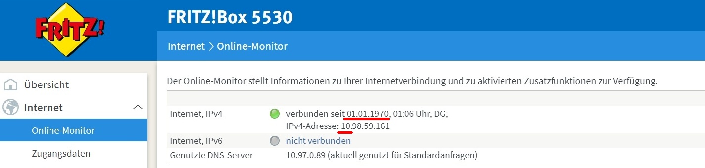

    Im Online-Monitor erkennt man nun einer 10er (in Worten: "Zehner") IPv4-Adresse und die Jahreszahl 1970. Dies ist die Voraussetzung, das eine Aktivierung der 5530 erfolgen kann.

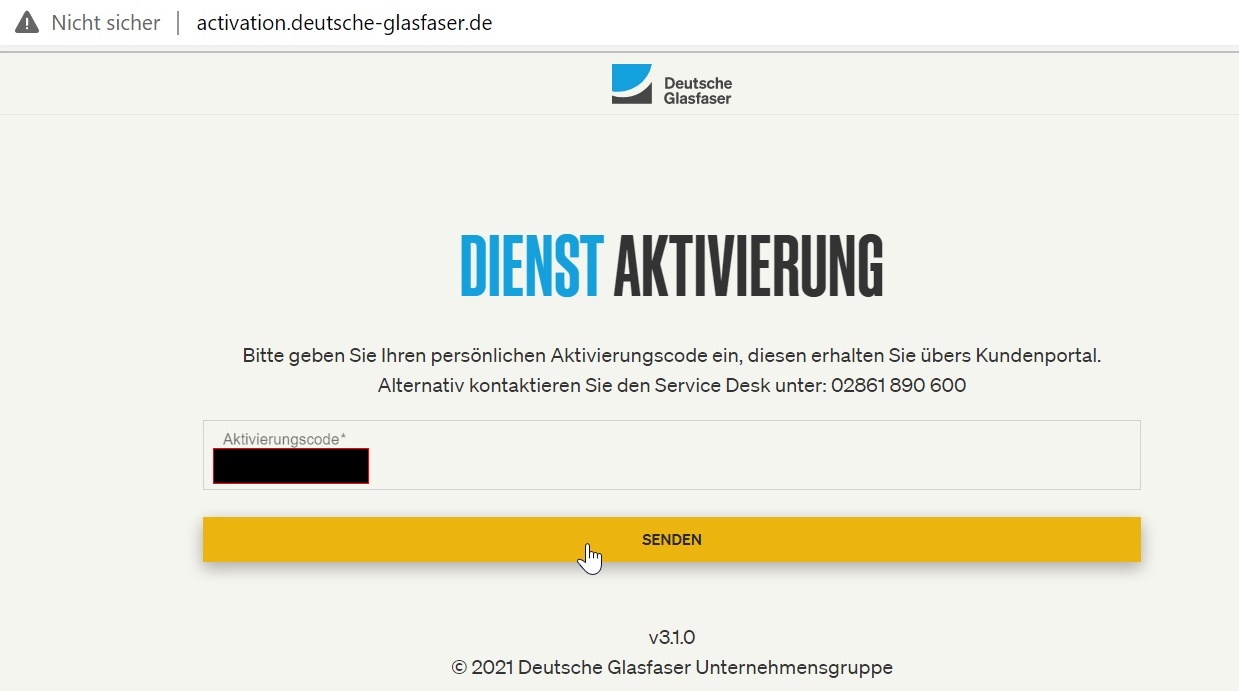

    Nun in einem zweiten Browserfenster oder auch -Tab die folgende URL öffnen: http://activation.deutsche-glasfaser.de
    Bitte beachten: es wird kein https, sondern lediglich http als Protokoll verwendet!
    Den zuvor erhaltenen Aktivierungscode eingeben und auf Senden klicken.

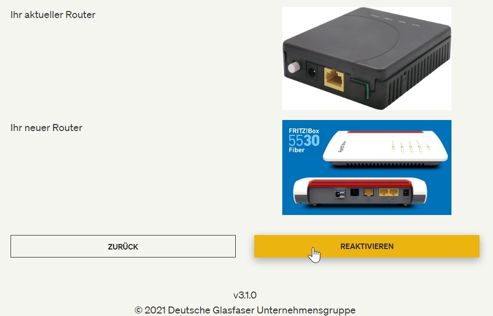

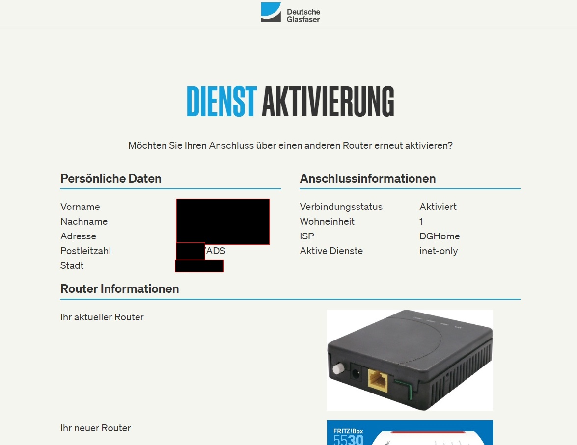

    In diesem Schritt erhält man eine Übersicht über den aktuellen und neuen Router. Warum für die Aktivierung des neuen Routers auf "Reaktivieren" geklickt werden muss, bleibt ein Geheimnis von DG.

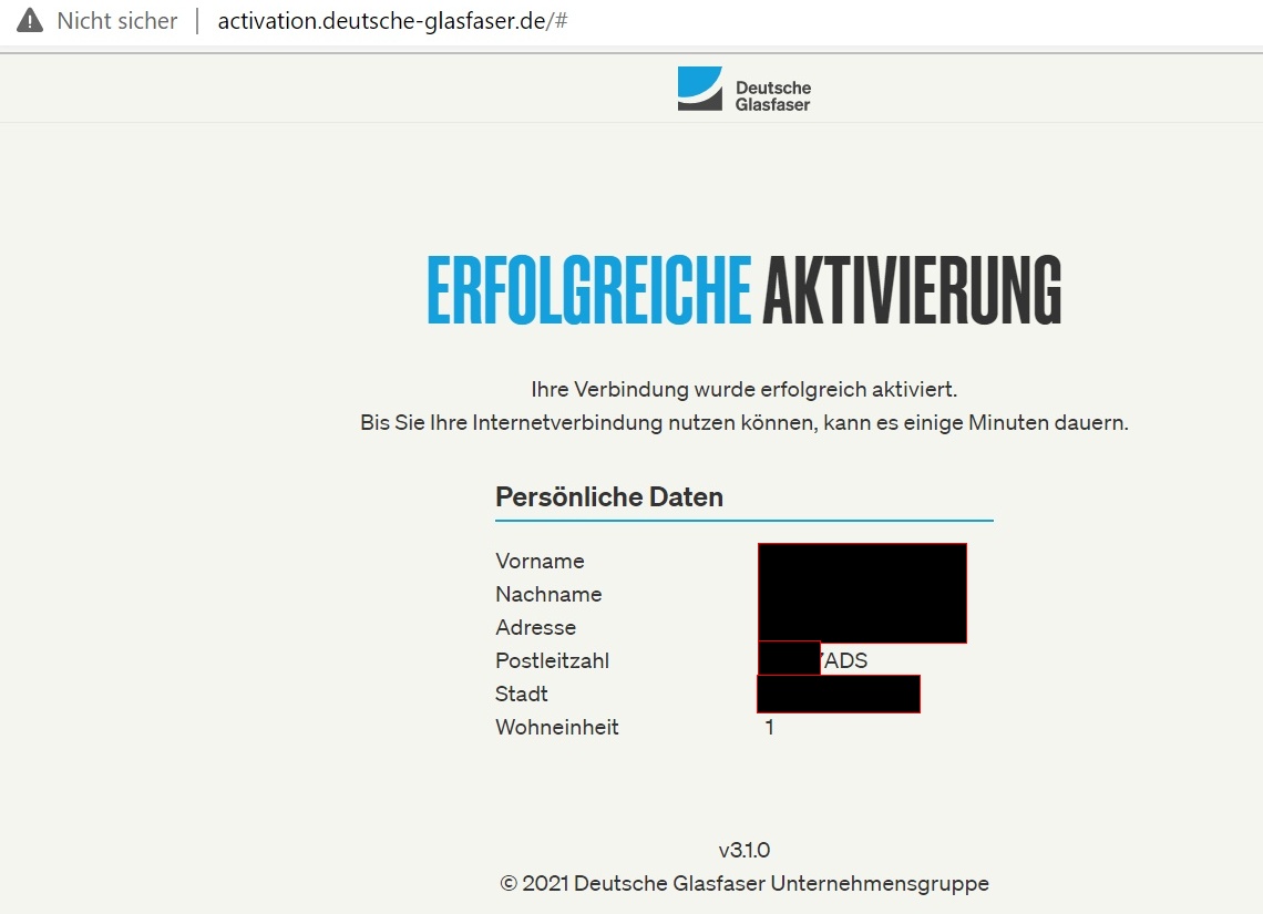

    Jetzt blitzt sehr kurz eine Seite auf, in der angezeigt wird, das die Serial der 5530 ausgelesen wird. So kurz, dass ich keinen Screenshot anfertigen konnte.
    Ist dieser Vorgang abgeschlossen, erscheint die Bestätigungsmeldung der Registrierung.

    Es sollte nun eine 100er (in Worten: "Hunderter") IPv4-Adresse und ein aktuelles Datum zu sehen sein.
    Damit ist nun die grundlegende Installation abgeschlossen. Einstellung der gebuchten Up- und Downloadraten, Einrichtung von IPv6 und der Telefonie sind die nächsten Schritte. Diese sind jedoch nicht Bestandteil dieser Kurzbeschreibung.

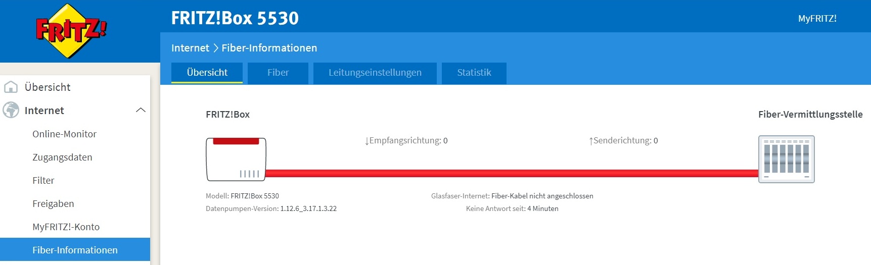

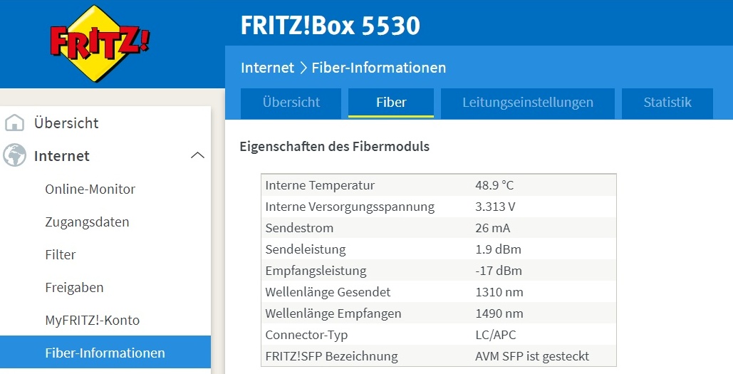

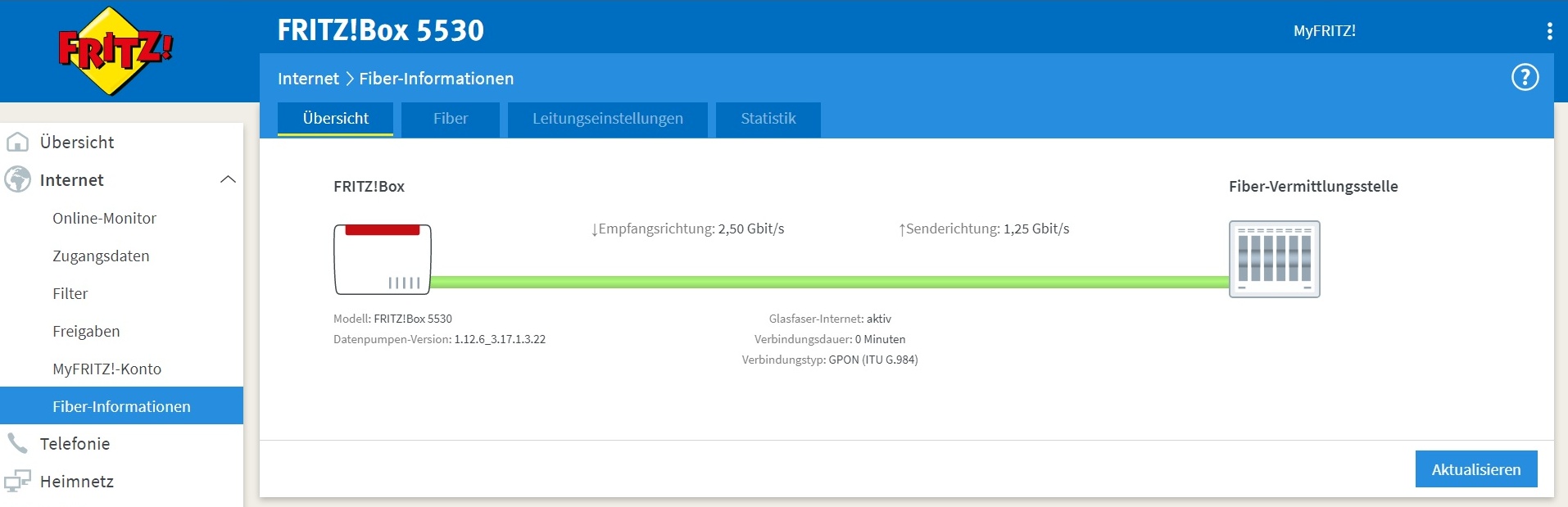

    Hier noch als Ergänzung die Infos bezüglich des Glasfaseranschlusses aus der GUI der 5530.
    Internet > Fiber-Informationen > Übersicht -> ohne angeschlossenes Gf-Kabel

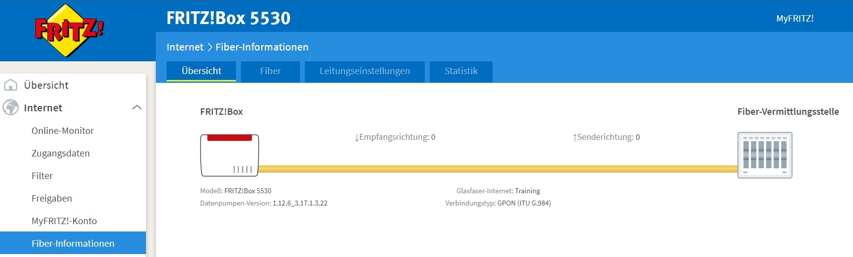

    Internet > Fiber-Informationen > Übersicht -> Glasfaser-Internet: Training

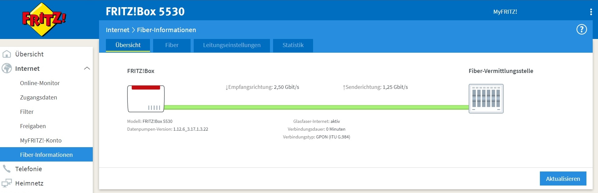

    Internet > Fiber-Informationen > Übersicht -> Glasfaser-Internet: aktiv

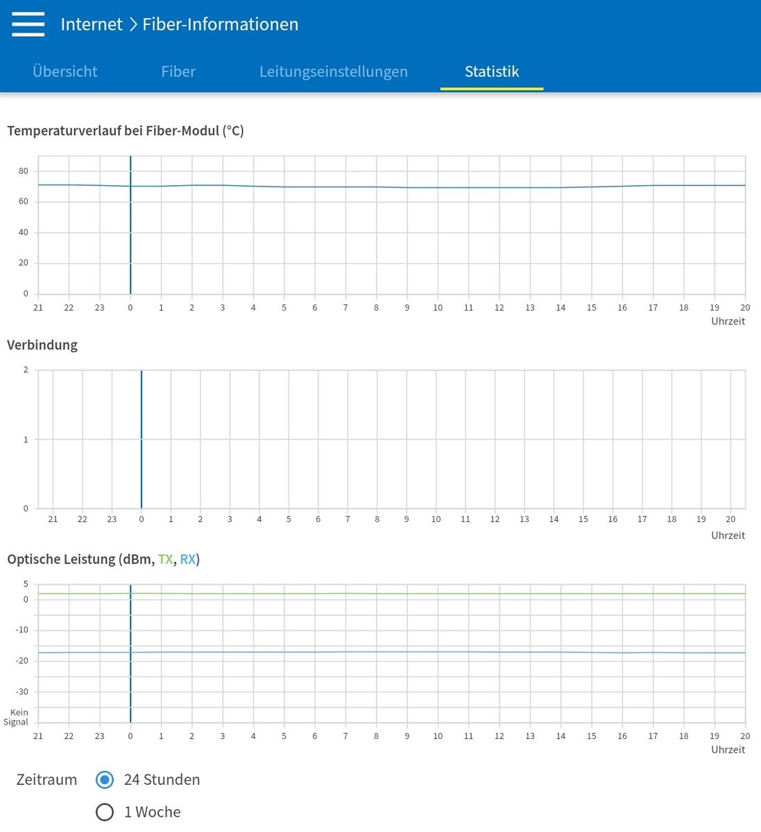

    Internet > Fiber-Informationen > Fiber (im Normalbetrieb liegt die Temperatur bei ca. 70°C)

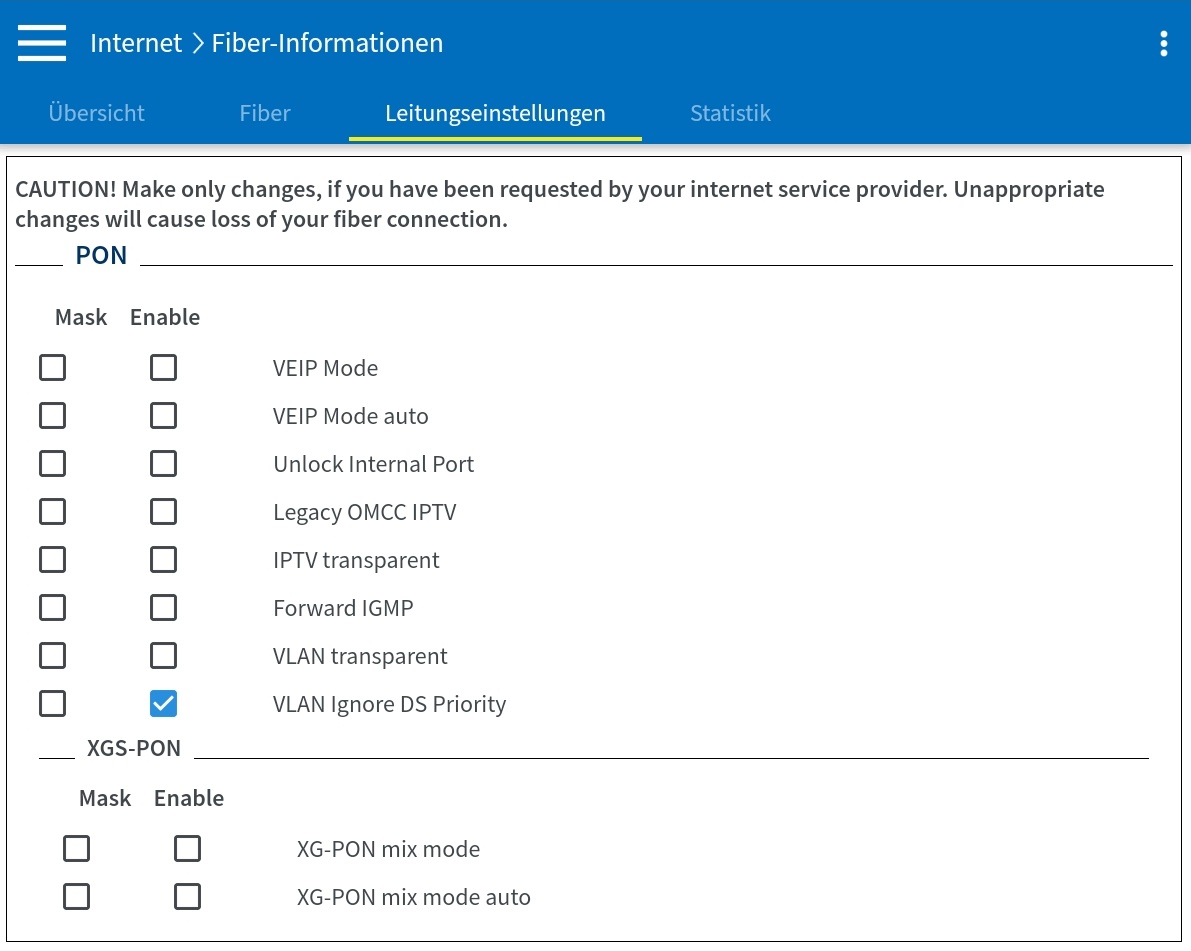

    Internet > Fiber-Informationen > Leitungseinstellungen (erweiterte Ansicht

    Laut AVM Support liegen die 70°C noch innerhalb der Spezifikationen. Ich konnte die Temperatur um 5°C senken, in dem ich die 5530 auf diesen Laptopständer stellte.

    Ist die hohe Temperatur Gpon bedingt? Die 5530 von meinem Bruder hat bei AON immer so 48 Grad
    Gleiche in Thailand, wie lange dauert das Training bis Verbindung vorhanden? ISP= http://www.3bb.co.th Modem ID von meiner 5530 reicht das bitte aus? Weiß du bitte wo das eingeben werden muss beim ISP in Thailand

    Das Training dauert im GPON von DG ca. 20 Sekunden.
    Viele GPON Provider in Deutschland verwenden auch die Modem-ID der FRITZ!Box. Weitere Parameter/Einstellungen sind nötig. Es gibt Berichte, in denen ein Klonvorgang eines ONTs so weit geführt hat, das ein Fremdgerät als Providergerät in das Netz eingebucht wurde. Das allein stellt bei GPON jedoch keinen dauerhaften Betrieb sicher! Sobald providerseitig eine Änderung stattfindet, kann das geklonte Gerät wieder aus dem Netz geworfen werden.
    Ob die Temperatur des GPON SFP Modules in dieser Höhe normal ist, kann ich nicht sagen. Zumindest sagt AVM, das diese Temperatur innerhalb der Spezifikationen liegt.

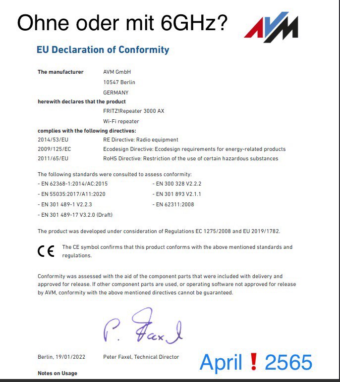

    Zu dem Repeater 3000AX: Ich gehe davon aus, das dieser keine 6GHz (WiFi 6E) unterstützt.

    Ich habe leider noch keine Temperaturangaben von anderen GPON Nutzern der 5530 gelesen.
    Da die AVM Module jedoch nur für die Signalwandlung zuständig sind und die Logik in der Box liegt, wäre ich auch von identischen Temperaturen ausgegangen.

    7 Mai 2022 bestimmt wird die 5590 Fiber AX bevorzugt warten WIR auf denn Mondpreis der Fritte….
    LG WeitWeg

    Stromverbrauch bei 10 Watt jetzt aktuell bei Vollauslastung und die 5590…27 Watt wenn es dann reicht.
    Hoffe das die Temperaturen da nicht so hoch mit weit über 50 Grad wie in der 5530.

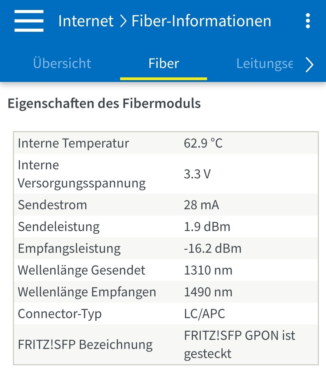

    Also meine 5530 mit GPON kommt nie über 56 Grad Celsius...
    Korrektur: Jetzt bei den sommerlichen Temperaturen liege ich auch bei knapp 63 Grad Celsius, was mir aber aufgefallen ist - meine Box zeigt mir an, welches Modul gesteckt ist... Keine Ahnung, ob ich eine andere 7.29-Version habe oder ob es an der Charge von Box bzw. Modul liegt...

    Du meinst FRITZ!SFP Bezeichnung? Das wird bei mir in 7.29 ebenfalls angezeigt, siehe meinen Screenshot in #2
    Ja, aber da steht ja nicht welches Modul, also nicht wie bei mir...

    Ach ja, jetzt sehe ich es auch. Das wird sehr wahrscheinlich, wie vermutet, aus einer anderen Charge sein oder Du hast eine andere Buildnummer von FRITZ!OS 7.29.
    Welche Serial steht den auf deinem Modul (die ersten 4 Zeichen reichen aus)?
    Wenn Du eine Support-Datei erstellst, sind bei mir folgende Parameter vorhanden:
    Zeile 139 -> CONFIG_VERSION=07.29
    Zeile 152 -> CONFIG_BUILDNUMBER=93005
    Zeile 3220 -> SFP Label: FRITZ!SFP GPON
    Zeile 3221 -> SFP Vendor: ACAL BFi
    Zeile 3222 -> SFP Part Number: FHM5820LA-34AVM2
    Zeile 3223 -> SFP Serial: AB20....
    Zeile 3224 -> SFP Id: acalbfi-fhm5820la-34avm2
    Was steht bei dir?
    Was steht bei dir?
    Bei mir steht genau das selbe:
    Zeile 3223 -> SFP Serial: AB20091...
    Ich habe durch Zufall gerade mal in das Thema mit 5590 und AON geguckt, da wurde die Tabelle mit dem Verweis auf AON gepostet...
    Erfahrungen: FritzBox 5590 mit Deutsche Glasfaser AON-Anschluss
    Liegt vielleicht wirklich an der Box und wann bzw. in welcher Charge die 5530 hergestellt wurde...

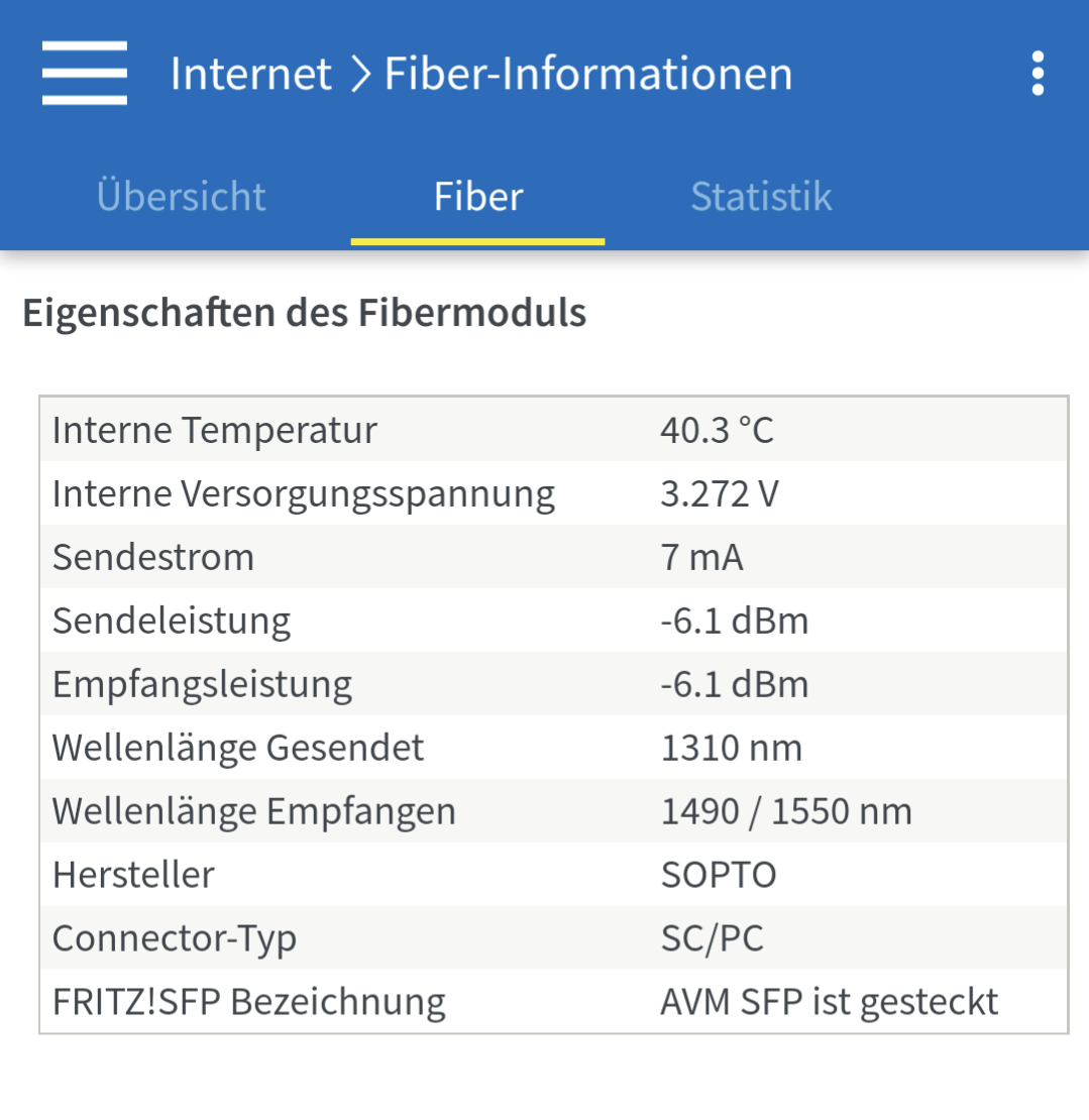

  • James
    418
    • 18. Mai 2022 um 20:47
    Lustigerweise wird auch bei meiner 5490 angezeigt das ein AVM SFP gesteckt ist obwohl diese Box ja gar keine SFP unterstützt.
  • Sascha.F
    • 23. Mai 2022 um 08:23
    bei meiner 5530 liegt die GPON Temperatur zwischen 52 und 56 Grad. Je nach Außentemperatur / Sonneneinstrahlung auf das Dach. Meine 5530 befindet sich in einem kleinen Raum im Dachgeschoss.
