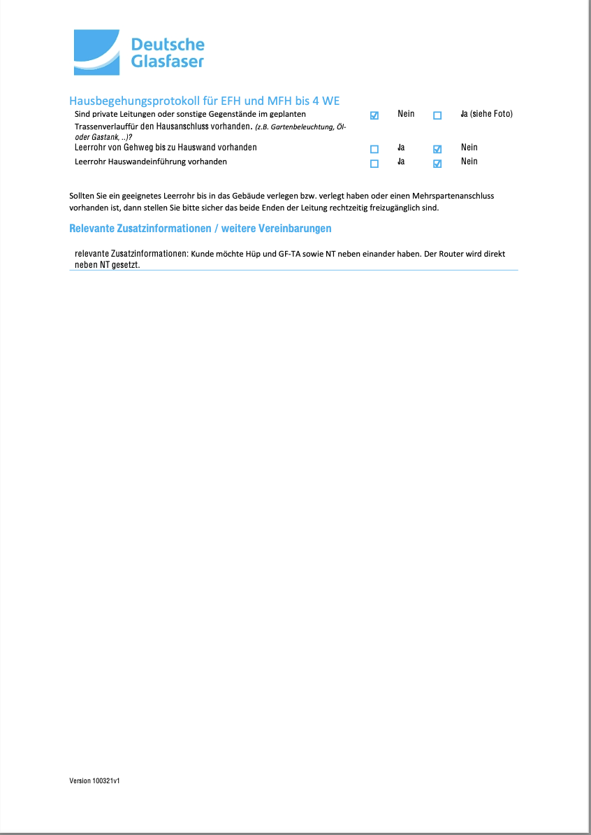

    bei uns hat gerade die HausBegehung bzgl. des zukünftigen Glasfaser Anschlusses stattgefunden. Ich habe das Protokoll erhalten, da ist vermerkt, dass ich den Leitungsweg selbst verlege? Kann man das nicht machen lassen? Ich möchte eigentlich nur wenn alles erfolgt ist meinen eigen Router anschließen was davor notwendig ist, davon habe ich keine Ahnung. Wir haben Eigentum und der Glasfaser Anschluss kommt bei uns im HWR raus.
    Anbei der Auszug des Protokolles. Kann mir jemand weiterhelfen?

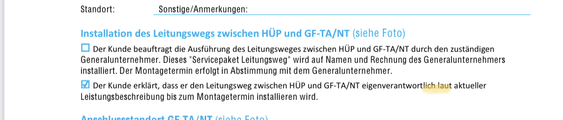

    Kannst Du dir von einem Elektriker auch vorbereiten lassen. Je nach Standort geht es hier um das geeignete Leerrohr für die Glasfaser von HÜP zum GF-TA/NT

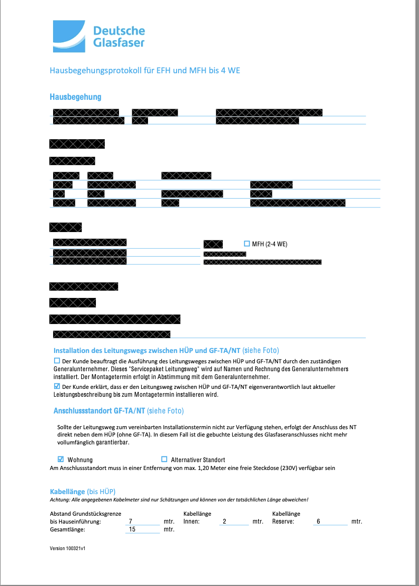

    Anbei ein Auszug meines Protokolls. Muss ich noch etwas beachten?
    Sprich, mehr als ein Leerrohr von ca 50 -100 cm muss ich gar nicht anbringen? Ein Leerrohr könnte ich auch selbst anbringen, welche werden hierfür empfohlen?
    Ich habe tatsächlich gedacht DG kümmert sich um alles...

    Ein eigenes Haus macht vieles einfacher! Wenn Du HÜP, Gf-TA und NT sowie Router direkt nebeneinander aufgebaut möchtest, dann musst Du keinen Leitungswege vorbereiten.
    Für das Kabel und die Wegführung zwischen NT und Router bist Du selbst verantwortlich. Da lehnt DG auch jede Verantwortung ab.

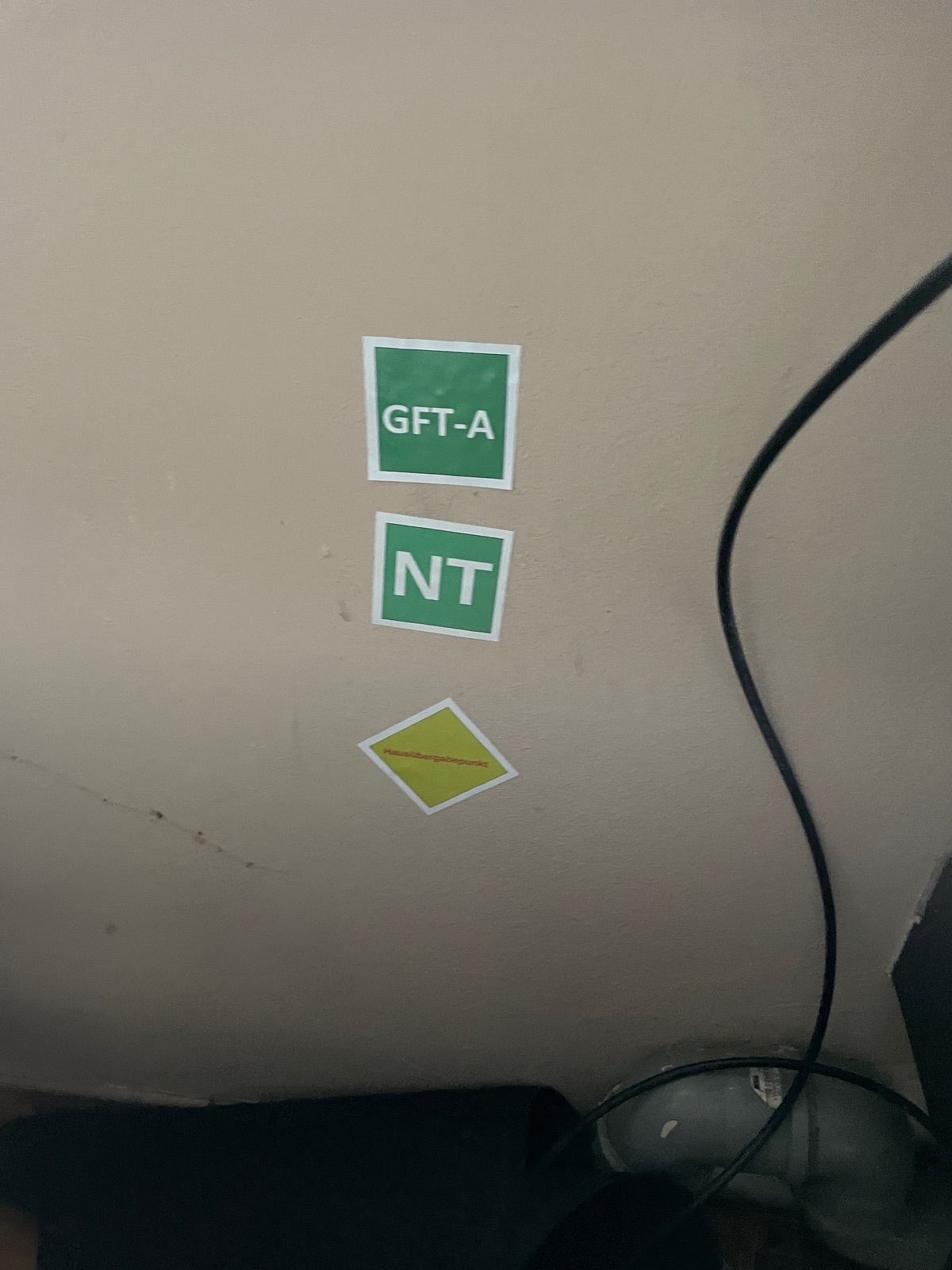

    Müssen die hüp und nt übereinander stehen? Und kann ich die Verbindung mit dem Kabelkanal nebeneinander aufbauen?
      • 399,54 kB
      • 1.200 × 1.600
  • Sakuwa
    401
    • 5. April 2022 um 13:36
    Nein müssen die nicht. Kannst dir im Web ja Bildern ansehen und dann hast du ein Gefühl wie es am besten aussehen kann
    • 5. April 2022 um 14:18
    HubeBube hat weiter oben schon eine Auflistung der Elemente eines Glasfaseranschlusses verlinkt. HÜP, Gf-TA und NT haben ihre Anschlüsse am unteren Rand. Die Verbindungen sind von außen zum HÜP, vom HÜP zum Gf-TA, und vom Gf-TA zum NT.

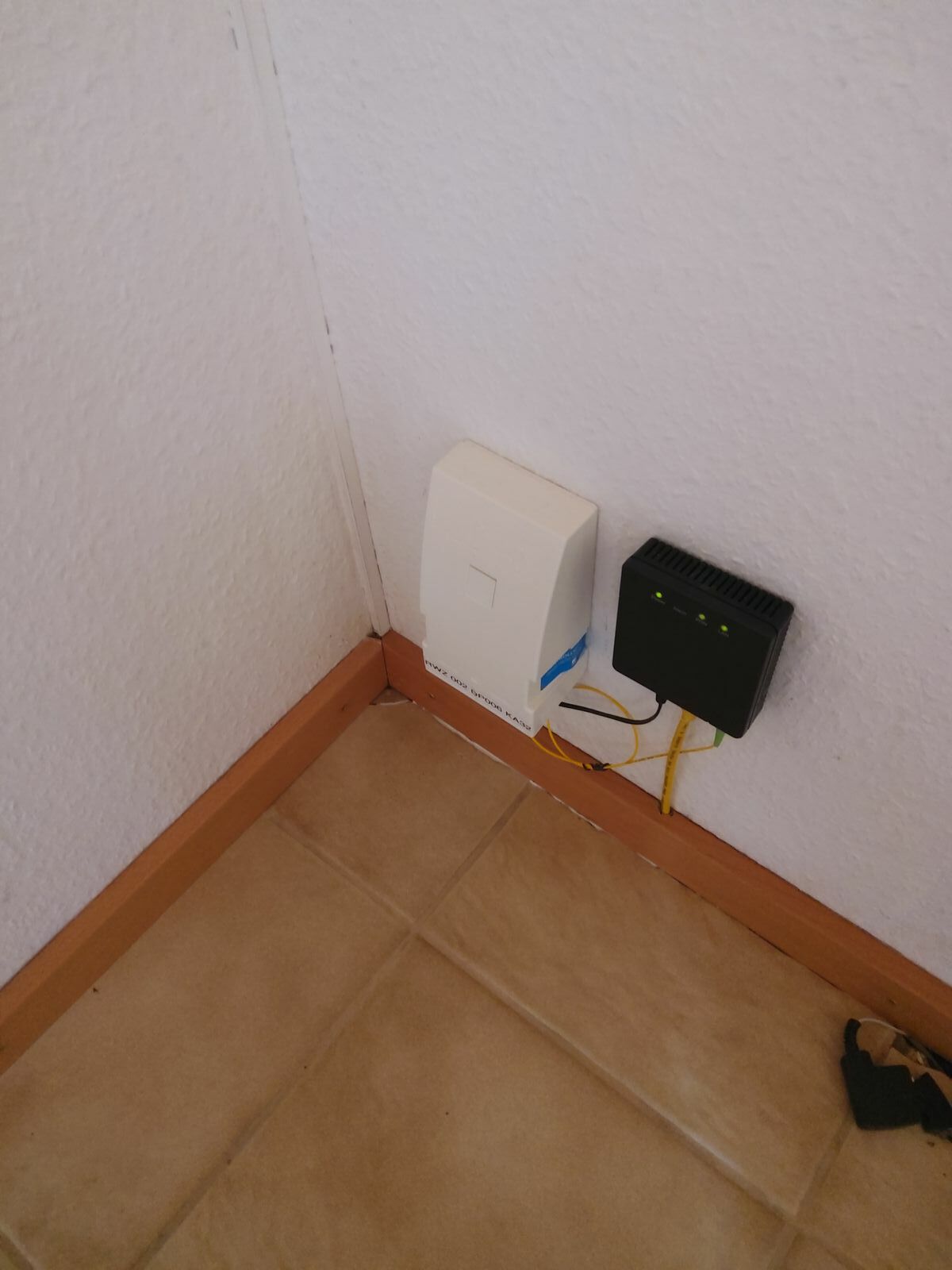

    sieht bei mir zB so aus. DG Anschluß, Einfamilienhaus.
    Die Faser von der Straße kommt unter dem HÜP in einem ca 7-8 mm Schutzrohr aus dem Fußboden. Das dünne gelbe ist die Faser zum NT. Schwarz ist Strom und das dickere gelbe ist das LAN Kabel zum Router.
