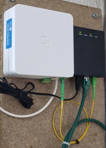

  • Funktion der drei Ausgänge beim einem genexis GF-TA der Deustchen Glasfaser
    • Mister Knister
    • 12. Februar 2026 um 09:01
    Alles klar. Ich habe kürzlich den ONT deaktiviert und die Fritzbox direkt am GF-TA angeschlossen. Dabei habe ich festgestellt, daß das Glasfaserkabel in einem Doppelanschluß steckt und mich gefragt wozu die beiden anderen Anschlüsse da sind und ob diese ggf. irgendwie nutzbar wären. Sie sind es also nicht. Thema hat sich erledigt. Danke.
    • Mister Knister
    • 11. Februar 2026 um 20:38
    Das heißt also alle drei Ausgänge sind gehäuseseitig gleichwertig und je nach Installateur wird mal der eine oder der andere Anschluß gespleißt und die anderen sind tot?
    • Mister Knister
    • 11. Februar 2026 um 17:06
    Ich habe mal das Bild aus einem anderen Thread übernommen:
    Ich habe den gleichen GF-TA. Dieser hat einen Eingang vom HÜP (weißes Kabel) und drei Ausgänge (grün). Auf dem Bild wird der rechte , vordere benutzt, bei mir wurde bei der Installation der linke von dem Doppelanschluß verwendet. Mich würde interessieren was es mit diesen drei Anschlüssen auf sich hat. Sind das einfach drei verschiedene Anschlußmöglichkeiten, abhängig davon welche bei der Installation belegt wurde mit der Möglichkeit ggf. bis zu drei einzelne Fasern anzuschließen? Liegt beim Doppelanschluß evtl. das Signal an beiden Anschlüssen an? Leider konnte ich dazu keine Informationen finden.
