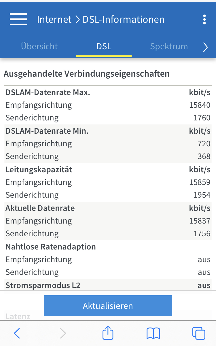

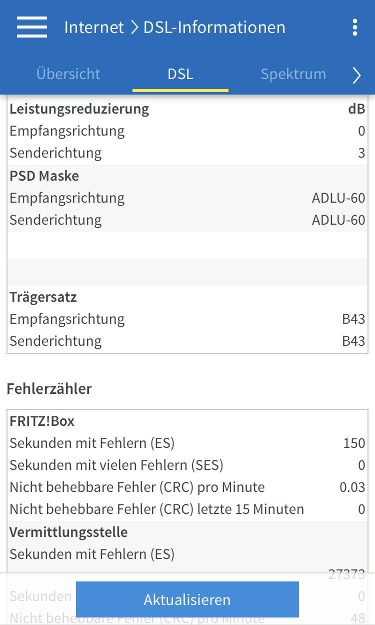

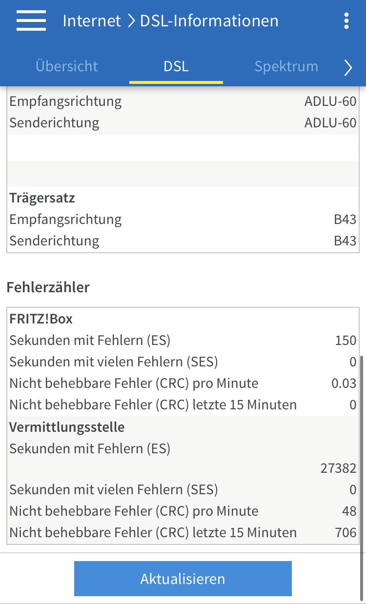

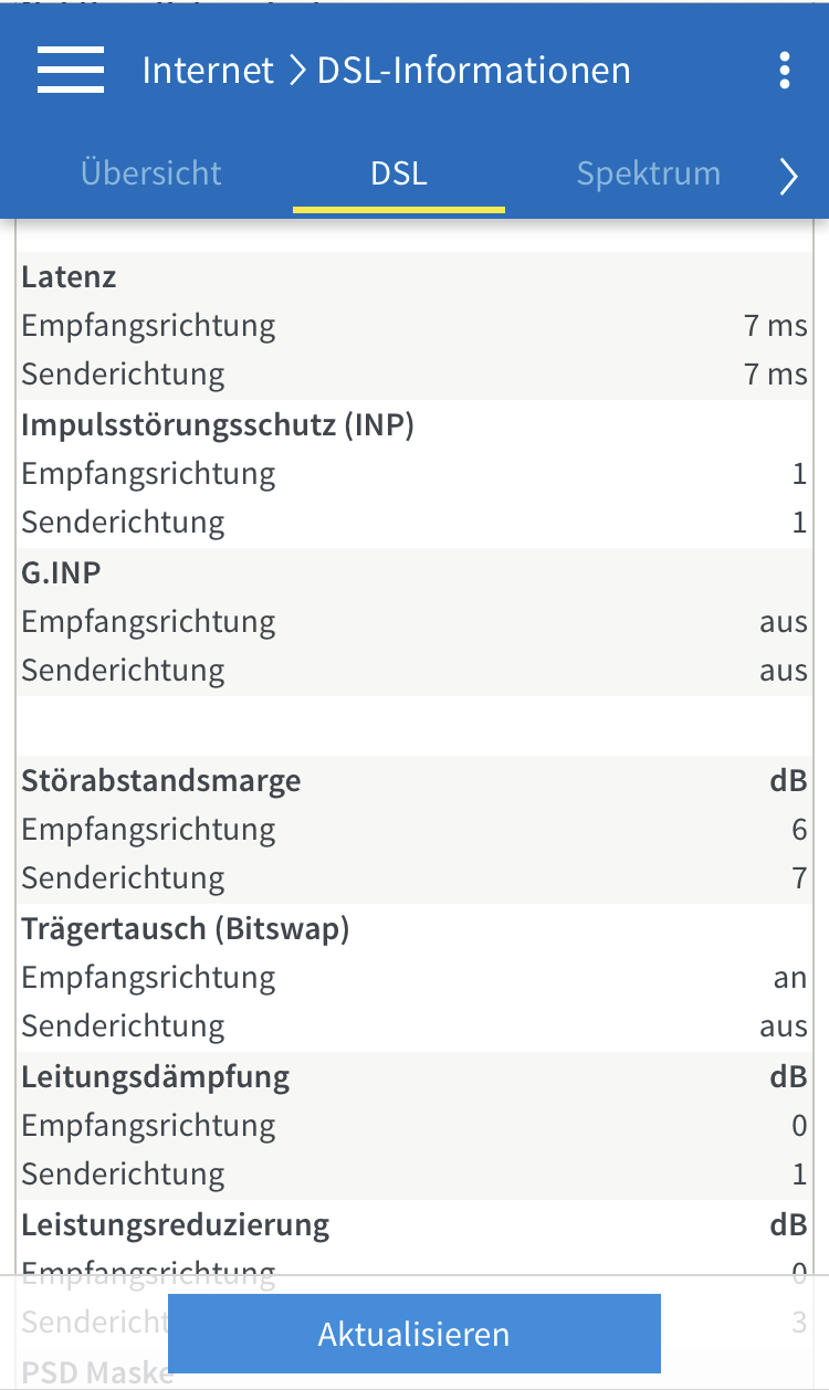

  • Peh
    • 16. November 2020 um 09:41
    vielen Dank euch für die klasse antworten.
    Das verstehe sogar (zum Teil) ich :)
    wir sind tatsächlich recht nah an so nem Verteiler-Kasten. Daher ist die Strecke wirklich nicht weit, ein Haus dazwischen.
    anbei Screenshots der dsl-Verbindung des magentafarbenen Anbieters:

    • 16. November 2020 um 11:21
    Die Entfernung zum Verteilerkasten spielt für einen ADSL-Anschluss keine große Rolle, weil sich die Technik für ADSL in der Vermittlungsstelle befindet. Die Leitung bis dahin ist sehr viel länger. Ich verstehe, dass die Ansprüche an Internetanschlüsse verschieden sind, aber ich würde bei einem so langsamen Anschluss mit so vielen unkorrigierten Übermittlungsfehlern nicht bleiben. Die Fehler kann man beim Telefonieren wahrscheinlich sogar hören.
    Hier ist übrigens das Glasfaserforum. Für Tipps, wie man das Letzte aus alten Kupferleitungen herausholt, ist das nicht die richtige Adresse.
