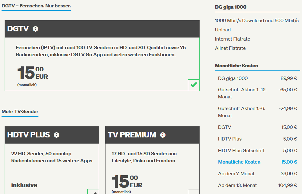

    Ich kann die Vermutung, dass der DGTV Kombirabatt in Bestandsgebiete noch gewährt wird, nicht bestätigen.
    Das Screenshot aus meinem obigen Posting zeigt einen Test, für einen Anschluss in einem fertig ausgebautem Gebiet. Es wird kein DGTV Kombirabatt gewährt. Das gleiche Resultat erhalte ich, wenn ich als Anschlussadresse ein in der Nachfragebündelung befindliche Gebiet angebe.
    Man wird sich wohl damit abfinden müssen, dass die Deutsche Glasfaser nicht nur ihr corporate Design überarbeitet hat, sondern auch die Preisgestaltung für DGTV.

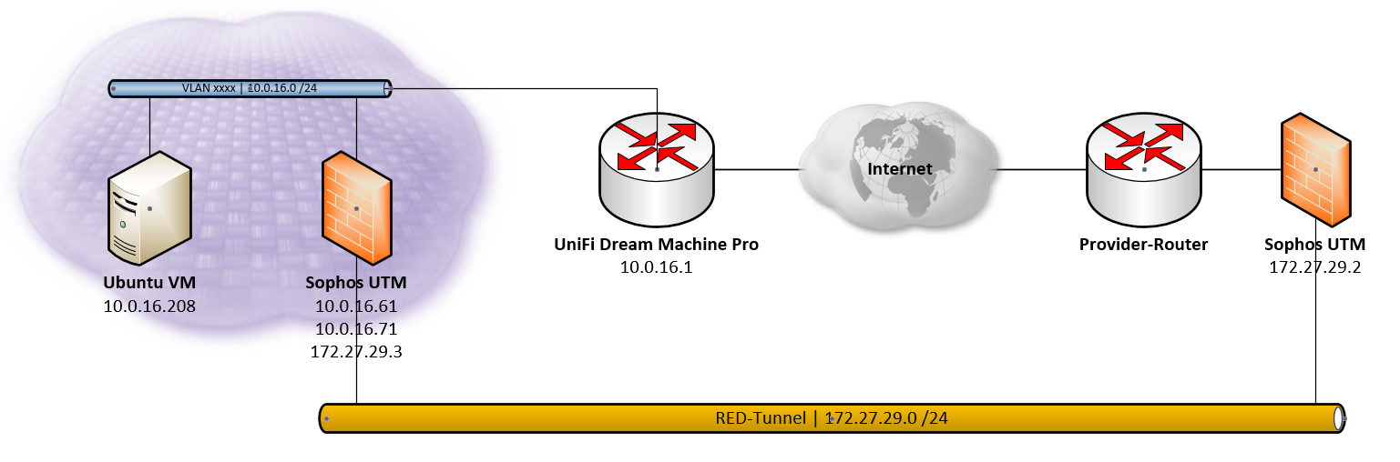

    ich denke, dass ich die wesentlichen Aspekte deines Setups verstanden habe. Sieht dein Netzwerk in simplifizierter Form in etwa so aus?
    Ja, ich weiß, die Zeichnung ist nicht gerade hübsch geworden (quick-and-dirty).
    Zunächst muss ich Frank zustimmen. Die Heim-Firewall mit zwei Interfaces im gleichen IP-Subnetz zu betreiben ist wenig sinnvoll. Die Funktion des Uplink Balancing ist maßgeblich für die Lastverteiler oder ein Failover gedacht, wenn man verschiedene ISPs nutzen möchte. Dies scheint in deinem Setup nicht der Fall zu sein.
    Damit die Ubuntu VM das IP-Interface der Cloud-Firewall (172.27.29.2) via ICMP erreichen kann, musst du eine entsprechende Route einrichten. Dies kannst du in der jetzigen Form deines Setups auf verschiedene Weisen realisieren; keine davon ist besonderns schön und schon gar nicht empfehlenswert:
    1. Route auf der VM für das Netz 172.27.29.0 /24 mit dem Next Hop 10.0.16.61 UND / ODER 10.0.16.71
    2. Route auf der UniFi Dream Machine Pro für das Netz 172.27.29.0 /24 mit dem Next Hop 10.0.16.61 UND / ODER 10.0.16.71
    Nun kannst Du gut erkennen, wieso das Uplink Balancing der Heim-Firewall Probleme erzeugt. Die Firewall ist nicht eindeutig addressierbar.
    Ich vermute, dass Du Uplink Balancing mit der virtuellen IP-Adresse eines redundanten Firewall-Clusters verwechselt hast.
    Das zweite, was spätestens beim Eintragen der Routen auffällt, ist die Asymmetrie des Routings. Hier ein Biespiel (ausgehend von der oben beschriebenen Option 2):
    Die Ubuntu VM schickt ein Paket an die Cloud-Firewall (172.27.29.2.) Da das Ziel nicht im IP-Subnetz der VM liegt, schickt die VM das Paket an ihr Gateway (10.0.16.1). Das Gateway empfängt das Paket und leitet es gemäß der konfigurieretn Route an die Heim-Firewall (10.0.16.61 ODER 10.0.16.71) weiter. Die Heim-Firewall empfängt das Paket und stellt es am Ziel zu; das IP-Interface 172.27.29.2 der Cloud-Firewall.
    Zusammengefasst: VM -> Dream Machine -> Heim-Firewall -> Cloud-Firewall (3 Hops)
    Die Cloud-Firewall schickt ein Paket an die VM (10.0.16.208). Für dieses IP-Subnetz verwendet die Cloud-Firewall gemäß der bereits konfigurieretn Route die Heim-Firewall (172.27.29.3) als Next-Hop. Die Heim-Firewall kann das emfpangene Paket sofort an die VM zustellen.
    Zusammengefasst: Cloud-Firewall -> Heim-Firewall -> VM (3 Hops)
    Sofern meine Ausführungen und Vermutungen der Realität entsprechen, sollten wir uns über ein mögliches Re-Design deines Netzwerks unterhalten. Erst danach ist das Port-Forwarding über den RED-Tunnel sinnvoll einsetzbar.

    Du hast also in deinem Heimnetz (10.0.16.0 /24) eine Ubuntu VM. Diese erreicht jedoch via ICMP nicht das RED-Interface der Cloud-Firewall (und vermutlich auch nich das RED-Interface der Heim-Firewall).
    Welches Gateway nutzt die VM? Wie lautet die IP-Adresse der Sophos UTM im Heimnetz (10.0.16.0 /24)? Kann die VM das Interface der Firewall im Heimnetz via ICMP erreichen?
    Um Fehler mit der VM auszuschließen wäre es ggf. sinnvoll einen physischen Client zu testen.
    Ehrlich gesagt fürchte ich, dass du mit deinem Setup des Heimnetz etwas von der Anleitung abweichst. Daher bin ich auf die Antworten gespannt. Was ich aber bislang gar nicht verstehen will ist diese Aussage:
    Sollte er das überhaupt, weil er rein virtuell ist und als "Hardware" das RED Interface hat und somit nur innerhalb der Sophos existiert?

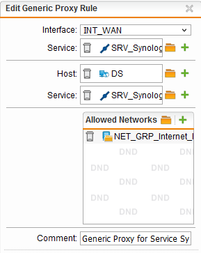

    Anschließend würde ich für die Einrichtung des Port-Forwardings die Verwendung des Generic Proxy (Network Protection -> Advanced -> Generic Proxy) empfehlen. Die Konfiguration sieht z.B. wie folgt aus:
    In meinem Beispiel leitet die Firewall den am Interface "INT_WAN" empfangenen Traffic des Typs "SRV_Synolog[...]" an das Ziel "DS", Port "SRV_Synolog[...]" weiter. Die ursprüngliche Quelle des Traffics muss das Netz "NET_GRP_Internet_[...]" sein.
    Das interne Ziel "DS" empfängt den Traffic über vom ausgehenden Interface der Cloud-Firewall.
    Vom grundsätzlichen Öffnen aller Ports rate ich ausdrücklich ab. Wenn man eine vernünftige Firewall zur Verfügug hat, sollte man keinen Exposed Host konfigurieren. Stattdessen empfiehlt es sich, sich auf die tatsächlich benötigten Services zu beschränken. Pro Freischaltung also eine Proxy-Regel.
    Anschließend ist es wichtig, dass in der Heim-Firewall die entsprechenden Freigaben für die interne Quelle des Traffics - also in deinem Fall die IP-Adresse 172.27.29.2 - eingerichtet werden.

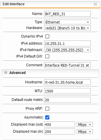

    Hallo Patrick,
    herzlichen Dank für deine ausführliche Antwort. Ich denke, dass Thema "Aufbau der RED-Verbindung" können wir als erledigt betrachten. Sobald auf beiden Seiten die Verbindung als aktiv (grüner Haken) angezeigt wird, ist darüber hinaus nichts mehr zu tun.

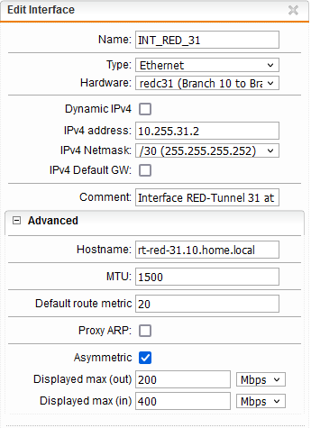

    Jedoch sollten wir über die Interfaces und das IP-Setup sprechen. Die beiden Firewalls sollten sich über die RED-Verbindung gegenseitig via IMCP erreichen können. Solange es aus einer Richtung zu 100% Packet Loss stimmt etwas nicht.
    Die Konfiguration der Interfaces meines RED-Servers (Sophos UTM bei netcup) sieht wie folgt aus:
    Die Konfiguration der Interfaces meines RED-Client (Sophos UTM am DG-Anschluss) sieht wie folgt aus:
    Zwischen den beiden Sophos UTM Firewalls verwende ich also das IP-Subetz 10.255.31.0 /32. Du kannst natürlich jedes beliebige IP-Subnetz aus dem privaten Addressraum nutzen, welches sich nicht mit einem bereits vorhanden IP-Subnetz (auf beiden Seiten) überschneidet.
    Den Haken "IPv4 Default GW" solltest Du nur bei einem einzigen Interface pro Firewall setzen; nämlich dem WAN-Interface (bzw. im Fall von Uplink-Balancing "den WAN-Interfaces").

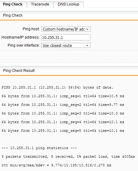

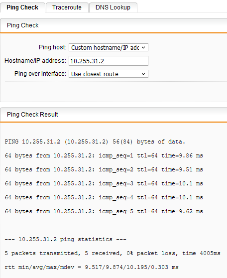

    Mit den nachfolgenden Einstellungen (Network Protection -> Firewall -> IMCP) stellst Du sicher, dass beide Firewalls mit ICMP "zurecht kommen" und ein ICMP-Test in beide Richtungen funktioniert.
    Anschließend sollte ein ICMP-Test (Support -> Tools -> Ping Check) in beide Richtungen funktionieren.
    Zuerst vom RED-Client zum RED-Server:
    Anschließend vom RED-Server zum RED-Client:
