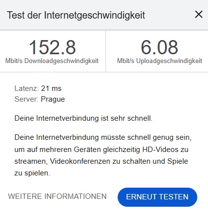

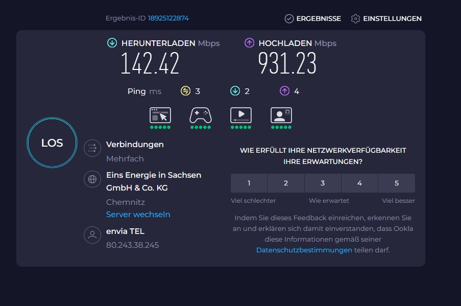

    Ich habe heute den Glasfaseranschluss bekommen und es wurde eine vom Provider vorkonfigurierte FB 5590 Fiber geliefert. Ich habe einen 600er-Tarif.
    Nach der Installation direkt an das Kabel hatten die Monteure sowohl im Down- als auch im Upload eine Geschwindigkeit von ca. 800 Mbit/s gemessen. Als ich später das WLAN konfigurierte, wurde mir ein Firmwareupdate von 7.xx auf 8.20 angeboten. Da die 5590 Fiber nicht bei den betroffenen Boxen auftauchte, habe ich das Update durchlaufen lassen - leider.
    Danach war der Download auf ca. 150 Mbit/s gesunken, während der Upload je nach Messmethode erheblich schwankte.
    • 6. März 2026 um 15:24
    Stehen in den Verbindungseinstellungen 1000/1000 Mbit/s drin? Das wäre ja schon einmal falsch bzw. nicht korrekt vorkonfiguriert wie behauptet.
    So wie es jetzt aussieht, muss es nicht unbedingt am Firmware-Bug liegen, das kann auch einfach eine Mischung aus überlastetem Netz (150 Down, bekannt von diversen Netzen und Providern) und falsch konfiguriertem internem Shaper (bekannt für unplausible Werte z.B. 0,X Mbit/s Up bei Pyur) sein.

    Flashlightfan
    Du hast doch kein ONT davor?
  • Flashlightfan
    20
    • 6. März 2026 um 15:43
    Nein, Direktanschluss.
    Ich weiß, dass das dann hier nicht ganz passt, aber ich habe keinen passenden Thread gefunden und wollte, weil hier schon von der 5590 die Rede war, keinen neuen aufmachen.
