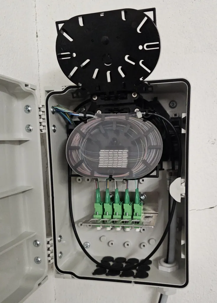

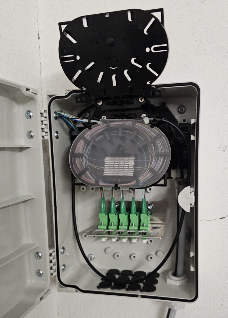

    Das Drama hat vorerst ein Ende.
    Im Keller ist diese Box:

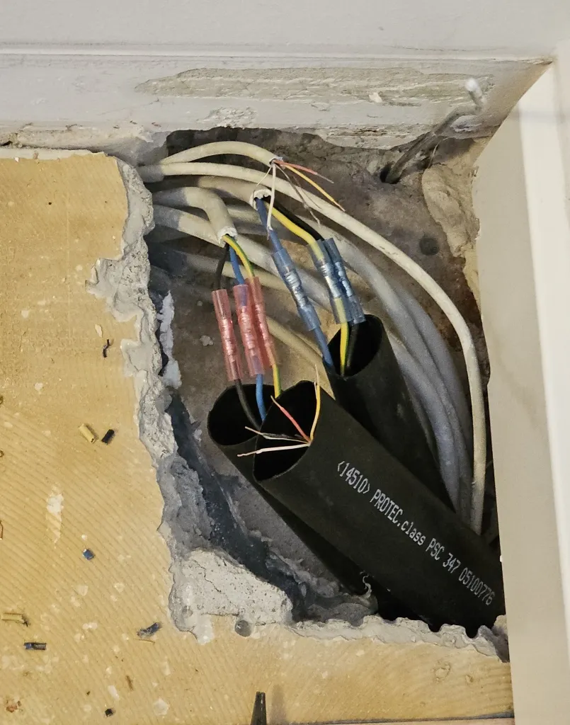

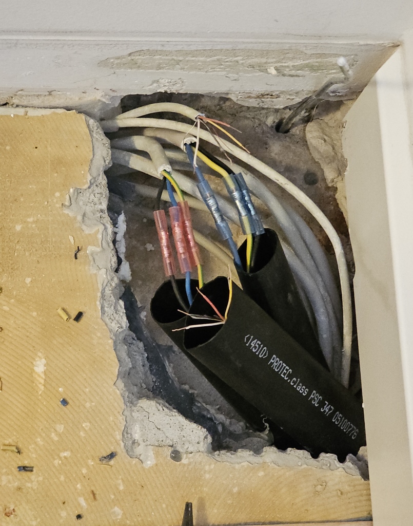

    Beim Bohren der Löcher durch Decken und Wände (vom Elektriker) wurden mehrere Stromkabel beschädigt und mussten geflickt werden.

    Wir werden es morgen sehen.
    Ich poste dann ein neues Bild.

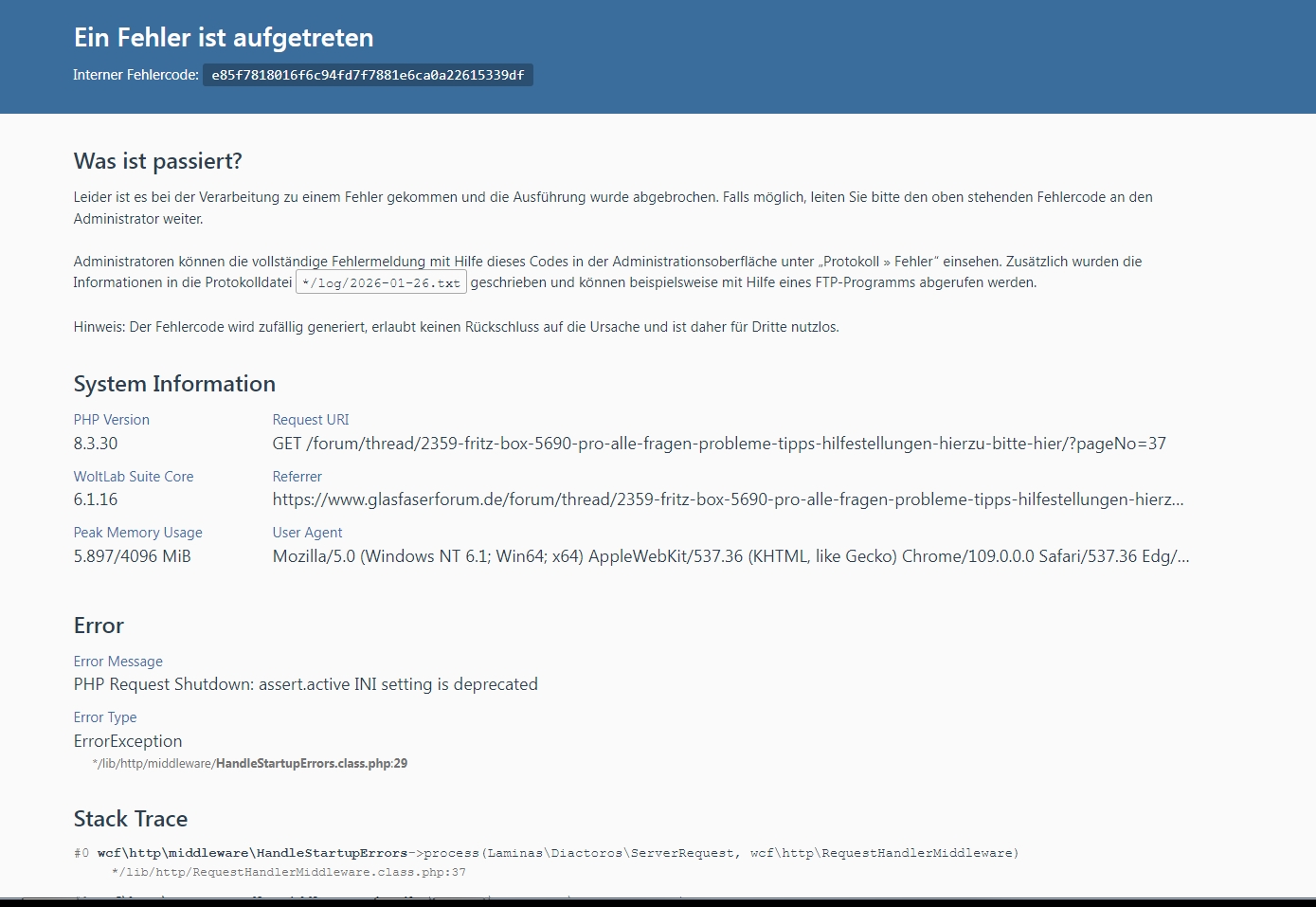

    Ich bin erst seit ein paar Tagen hier im Forum. Mir sind ein paar Sachen aufgefallen, von denen ich gern wissen möchte, ob das hier so üblich ist oder ob eine technische Störung vorliegt.
    Beim Speichern von Posts bekam ich mehrmals eine Fehlermeldung mit einer ellenlangen Auflistung von Codes. Zum Glück war mein Post nicht weg und beim zweiten Versuch wurde er dann gespeichert.

    PS: Bei jedem zweiten Posting bekomme ich erst mal ´ne Fehlermeldung. Ist das hier Standard?
