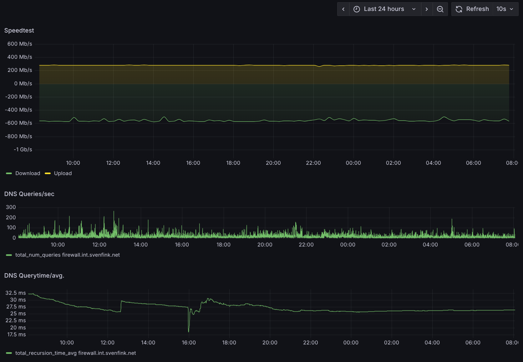

    Kurzer Einblick in die Performance des Anschlusses.
    Die DNS Daten beziehen sich NICHT auf die von EON bereitgestellten DNS Server. Hier wirkt im Hintergrund unbound, der alle DNS Abfragen abfängt und per DoT an einen anderen DNS weiterleitet - das möchte ich nicht unerwähnt lassen.
