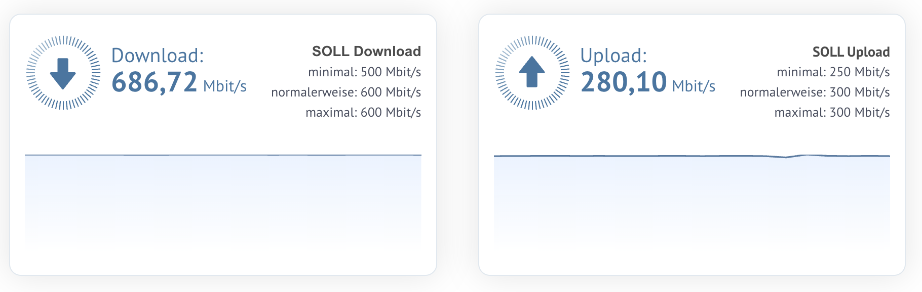

    Das Problem hatte ich gestern auch. Wir wurden "heimlich" von 250/100 auf 600/300 umgestellt.
    In der Fritz!Box 7590 AX waren aber noch 250/100 eingestellt. Der Download wurde mit über 600MBit/s angezeigt, der Upload allerdings nur mit 87MBit/s.
    Als ich dann die Geschwindigkeiten in der Fritz!Box angepasst habe, komme ich jetzt im Upload auf um die 280-290MBit/s...
