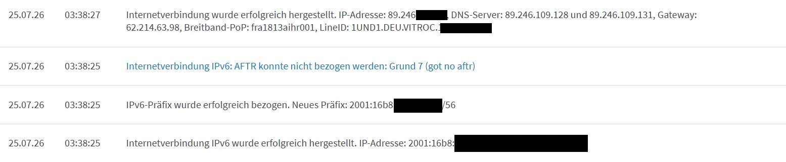

  • 1und1-Glasfaser - IPv6 Prefix-Delegation nur /64?!
    • eifelman85
    • 25. Juli 2026 um 20:06
    Ein anderer Nutzer, der 1&1 über DG nutzt, hat auch nur ein /64 Präfix. Siehe hier: RE: Deutsche Glasfaser - Wechsel zu 1&1 - meine persönlichen Erfahrungen
    Bei 1&1 über Westconnect (mit vitroconnect dazwischen) gibt es ein /56 Präfix.
    Da frage ich mich auch, warum es über DG anders gehandhabt wird. Ist es gewollt oder vielleicht nur eine Fehlkonfiguration? Das kann am Ende nur 1&1 beantworten, sofern der Support das Thema korrekt verstehen und weitergeben kann.

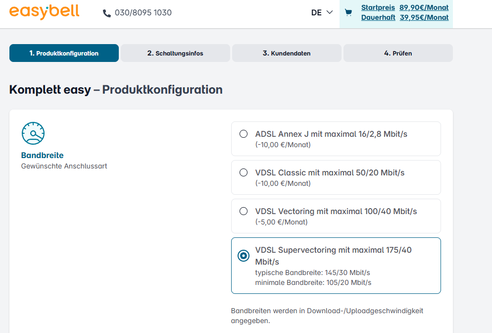

    • eifelman85
    • 30. Juni 2026 um 17:08
    Easybell ist der 175er zu wackelig, man möchte nur 250 oder 100 anbieten.
    Ich könnte 175 über easybell buchen. Wenn man früher den Zwischenschritt nicht angeboten hat, wurde das zwischenzeitlich wohl geändert.

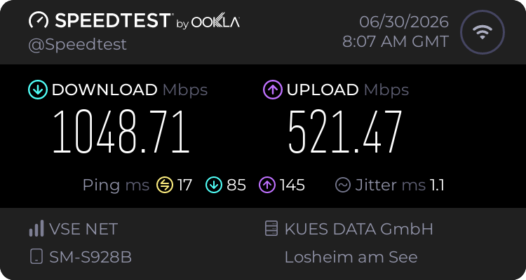

    • eifelman85
    • 30. Juni 2026 um 16:58
    Thomas1978
    Hier der Speedtest:
    Der Anschluss wurde im März aktiviert, daran liegt es also nicht. Wenn bei dir auch direkt an der 5590 nur Werte rauskommen, die einem GbE-Limit ähneln, stimmt möglicherweise etwas mit dem Shaper bei E.ON Highspeed nicht.
