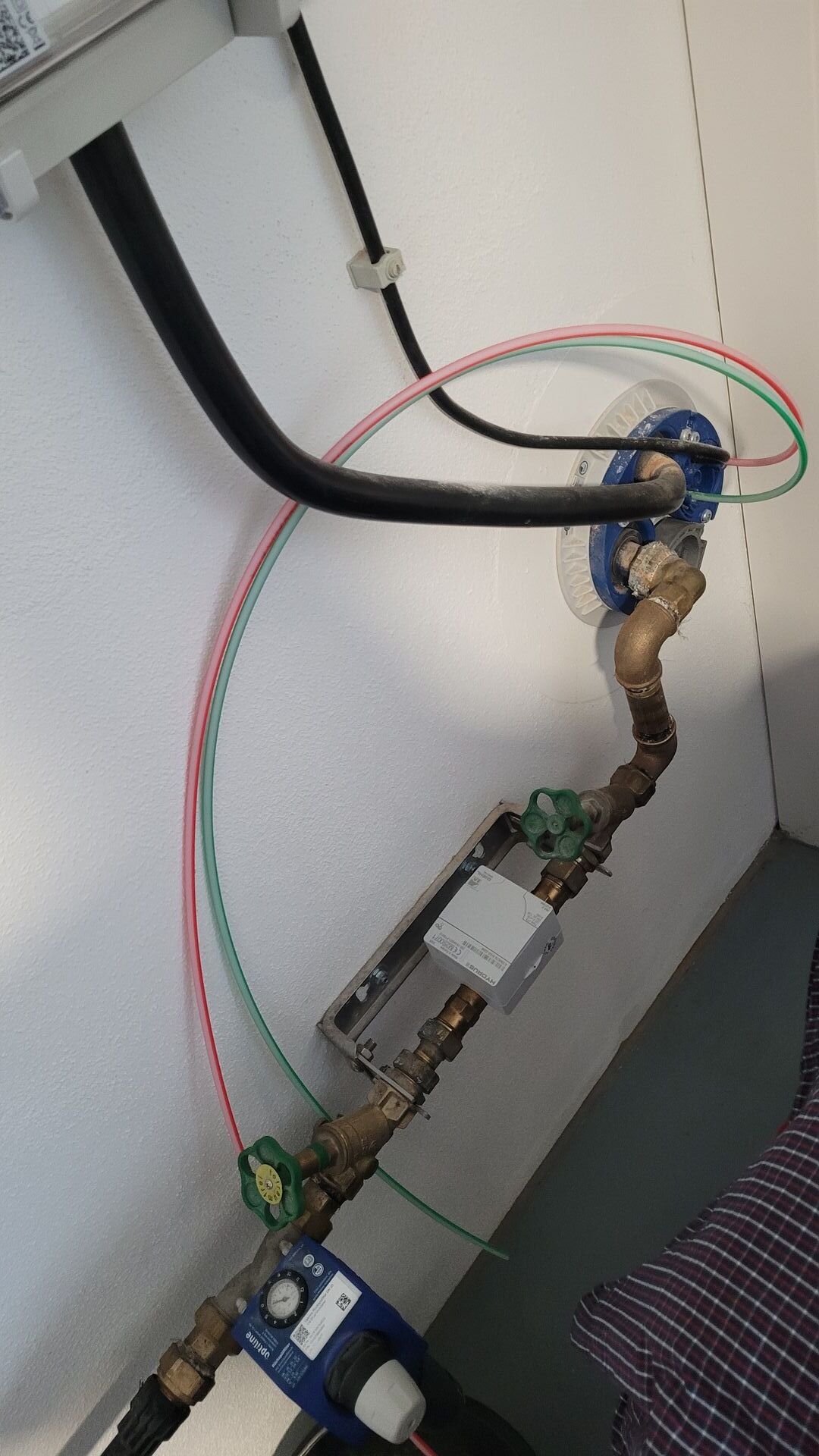

    Wir haben vor 3 Jahren gebaut.
    Aus der Mehrsparteneinführung im Technikraum kommen derzeit 2 funktionslose Kabel "Emtelle". Siehe Bilder. Sind das Glasfaserkabel?
    War es vor 3 Jahren Standard, dass bei Neuverlegung eines Telekomanschlusses in einen Neubau gleich Glasfaser mitverlegt wurde?
      • 267,17 kB
      • 1.080 × 1.920
      • 194,07 kB
      • 1.080 × 1.920
    • 24. August 2025 um 16:00
    Du hast kein Glasfaserkabel im Keller. Auf den Fotos erkennt man zwei 7x1,5 mm Mikrokabelrohre des Herstellers Emtelle in denen ein Glasfaserkabel eingeblasen werden könnte.

    Wir hatten Bedenken, wenn die Kabel mit der Erdrakete durchs Erdreich geschossen werden, dass Wasserleitungen o.ä. beschädigt werden könnten.
    Können wir davon ausgehen, dass die Ausbaufirma (Glasfaser Plus) die 2 gezeigten Rohre verwendet? Das wird für die so am einfachsten sein, oder? Wie genau muss man sich das Einblasen über bei uns ca 15 Meter vorstellen?
    Ich würde weniger mit der Unterschrift zögern wenn ich wüsste dass keine Erdrakete zum Einsatz kommt....
    • 24. August 2025 um 16:29
    Nun schießt die Erdrakete sich nicht durch das Erdreich, sondern hämmert sich langsam mit einem pneumatischen Antrieb hindurch. Der Begriff Erdrakete ist da sehr verfälschend. Mit der gleichen Technologie werden übrigens auch Gasleitungen verlegt.
    Bei uns wurde, obwohl vorgartenfreundlich mit Erdrakete versprochen, mit Handschachtung gearbeitet. Sanfter geht es gar nicht und die Gf-Mikrokabelrohre liegen auch nur Mindertief, d.h. knapp eine Spatenlänge tief. Wasserleitungen müssen deutlich tiefer liegen.
    Wie dem auch sei, GlasfaserPlus ist eine Kooperation von Deutscher Telekom und dem IFM Investmentfond als Geldgeber. Insofern ist die Wahrscheinlichkeit sehr hoch, das die Telekom die von ihr verlegten Kabelrohre verwendet. Entscheidend ist allerdings, dass alle beiden Rohrenden (bzw. deren Lokation) bekannt ist.

    Die Lokation werden die strassenseitig schon wissen, wird halt der Anschlusspunkt sein wo auch die DSL-Leitung abzweigt?
    Das Einblasen funktioniert auch wenn die Rohre ums Eck gehen?
    • 24. August 2025 um 17:30
    Üblicherweise gibt es vor dem Einblasen eine Hausbegehung bei der die Montageorte von HÜP und Gf-TA festgelegt werden. Ebenso die Leitungswege.
    Grundsätzlich ist es jedoch eine gute Idee sich mit einem Bauleiter in Verbindung zu setzen. Ich gehe davon aus, dass GlasfaserPlus nichts von den vorhandenen Mikrokabelrohren weiß und sich erst einmal schlau machen müssen. Je zeitiger dies geschieht, desto besser ist es. Alles andere klärt sich dann.
