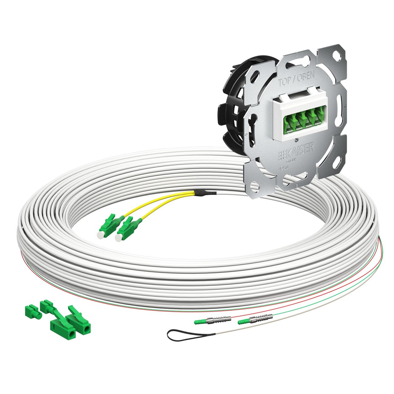

    Von dort möchte ich ein Glasfaserkabel in die 1. Etage verlegen.
    Hier soll dann an einer entsprechenden Unterputzdose der Router angeschlossen werden.
    Habe bei Kaiser folgendes gefunden
    Teilnehmeranschluss (Gf-TA) E3S Connect®, Unterputz, 2xF, LC/APC QD, L=35m, HÜP
    www.kaiser-elektro.de
    Wäre dies eine Lösung ?

    • 6. Februar 2025 um 19:10
    Ja

    ich würde gucken dass man das Kabel vllt etwas kürzer bekommt.... sonst hast du 30m GF Kabel im Keller hängen.
  • Papermaker
    • 9. Februar 2025 um 17:33
    Vom Übergabepunkt bis zum Router in der 1.Etage sind laut Verlegeplan ca. 32 m
