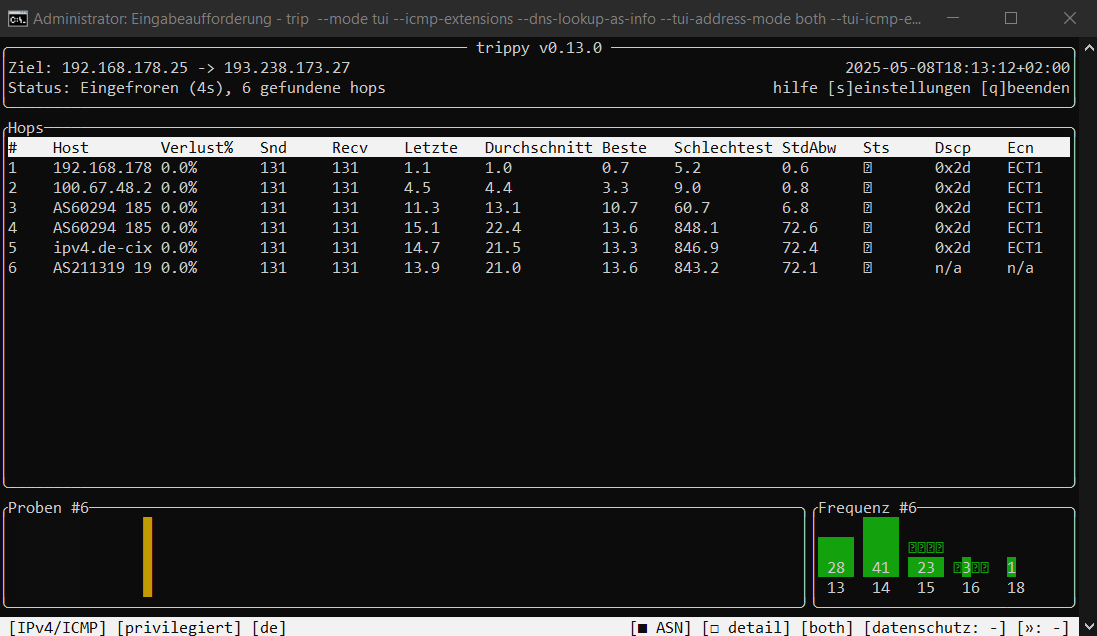

    • 8. Mai 2025 um 15:31
    • #49
    Hallo criaturaaaaa vielleicht kaanst Du mir noch einen Gefallen tun und folgendes lkurz laufen lassen und einen Screenshot posten:
    trip --mode tui --icmp-extensions --dns-lookup-as-info --tui-address-mode both --tui-icmp-extension-mode all --tui-preserve-screen --dns-resolve-method cloudflare -4 193.238.173.27 --tui-custom-columns holsravbwdtKM --icmp --tos 181
    Die Frage ist ob/wie auf dem Weg von er DG zum Lookingglass von breitbandmessung.de DSCP und ECN Bits veraendert werden. Lieben Dank im voraus...

  • criaturaaaaa
    15
    • 8. Mai 2025 um 18:11
    • #52
    Über was für einen Zeitraum soll ich das machen? Wie die anderen Messungen so 10-15 Minuten?
  • criaturaaaaa
    15
    • 8. Mai 2025 um 18:14
    • #53
    Hab jetzt schon die Messung die du sehen wolltest... 850ms xD
      • 35,63 kB
      • 1.097 × 636
    666
    2.506
    • 8. Mai 2025 um 19:49
    • #54
    Besten Dank, sowohl DSCP, als auch ECN bits gehen sauber aus dem DG Netz raus, so soll das sein!
