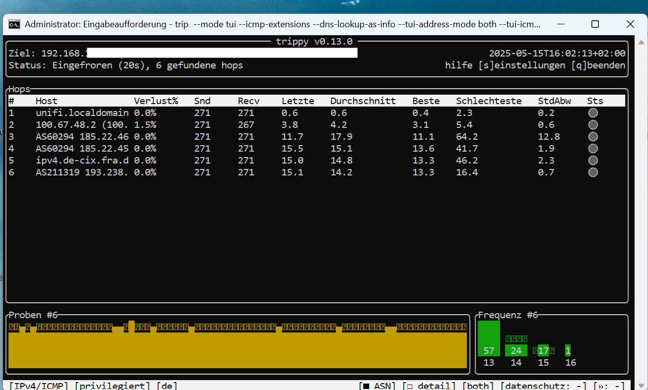

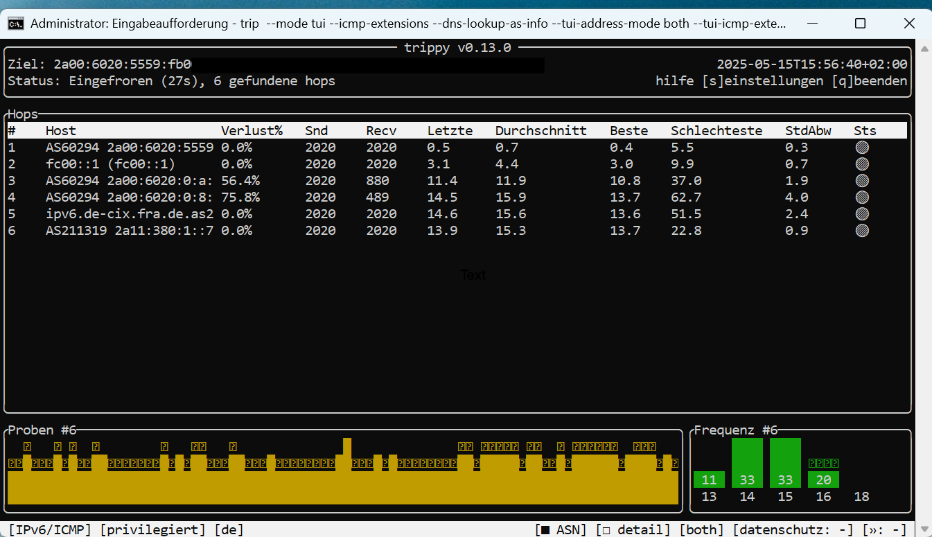

    Im Anhang die trippy screenshots mit den Einstellungen von pufferueberlauf.
    Die ping Werte sind garnicht so verkehrt denke ich, aber bei ipv6 gibts halt die Verluste.
    Nein, da sind keine Verluste. Der letzte Hop ist relevant, und der zeigt 0.0% Paketverlust. Verluste in der Mitte eines Traces sind nur ICMP Rate Limits. pufferüberlauf hat ja auch immer die Erklärungen verlinkt, wie man einen solchen Trace liest. Schau dir das noch mal in Ruhe an.
    Und aus deiner Sicht noch wichtiger: Er zeigt auch keine abweichenden Latenzen. Sowohl der Maximalwert als auch die Standardabweichung sind absolut im grünen Bereich. Bei IPv4 und bei IPv6 gleichermaßen. Was auch immer du suchst, in diesen Traces ist es nicht zu sehen.
    Was war denn das Ziel der trippys? Ist das der Server, zu dem du die Probleme feststellst? Sonst sollte man sich noch mal konkret den Weg deiner Spiele-Pakete ansehen.

    Kein Netzwerk-Hop ‘schuldet’ Dir ICMP Echo Request Antworten, und gerade Infrastruktur-Geräte wie Router sind dafür bekannt ICMP mit Ratenlimit zu versehen und runter zu priorisieren (siehe die exzellente englische ‘Anleitung’ zur Interpretation von Traceroute und MTR Resultaten). Hoher Paketverlust oder erhöhte Latenz bei einem einzelnen Hop irgendwo auf der Strecke hat quasi keinen diagnostischen Wert, interessant wird es wenn von einem bestimmten Hop an Paketverlust und/oder Latenz unerklärlich erhöht sind. Mit unerklärlich meine ich, wenn Hop X in Europa ist und Hop X+1 in den USA, dass man dann schon mit einem Anstieg von ~70ms rechnen muss, die Daten müssen ja den Atlantik überqueren.

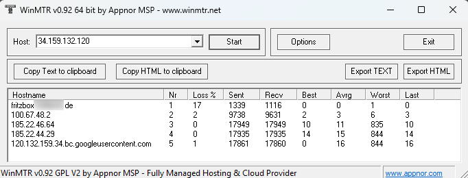

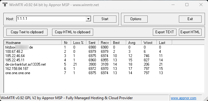

    • Ich habe schon alles mögliche probiert, u.a. Traces via WinMRT (nicht aussagekräftig genug durch die ICMP Rate Limits), Wireshark während das Problem auftritt mitgeschnitten - da sehe ich aber nicht an welchem Hop es liegt.
    Zeig doch mal die Ergebnisse. Vielleicht sehen wir, was du nicht siehst.

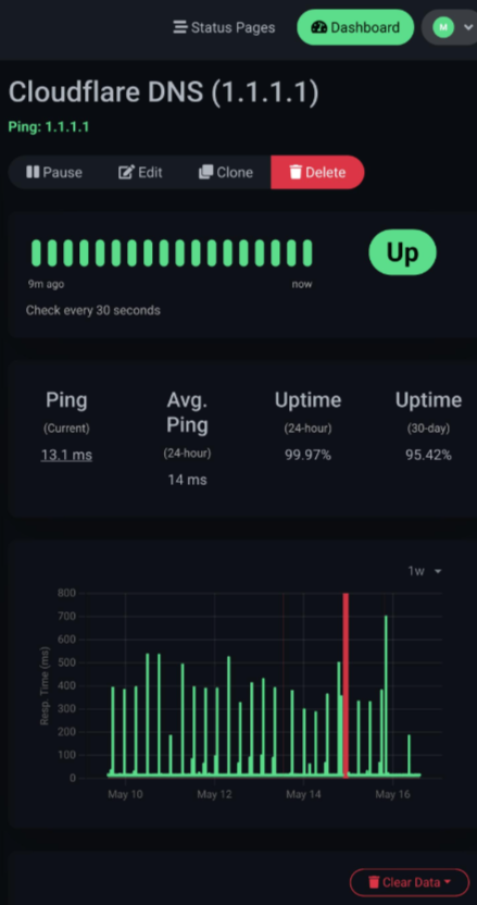

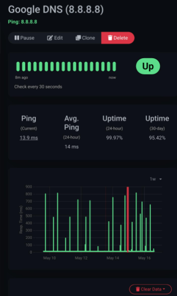

    Ich überwache zudem mein Netzwerk intern als auch extern mit Uptime-Kuma. Pinge also auch externe Dienste an, wie den Cloudflare DNS oder Google DNS. In diesen beiden Fällen alle 30 Sekunden. Jetzt ist natürlich Frage wie zuverlässig sind Google und Cloudflare. Das Ganze sieht allerdings ähnlich aus bei Telekom (217.6.128.184) und Hetzner (88.198.229.192). Es sind zwar nur ICMP Packages, spiegelt aber ganz gut das wieder, was ich auch beim Online Gaming erlebe mit den Pingspikes.

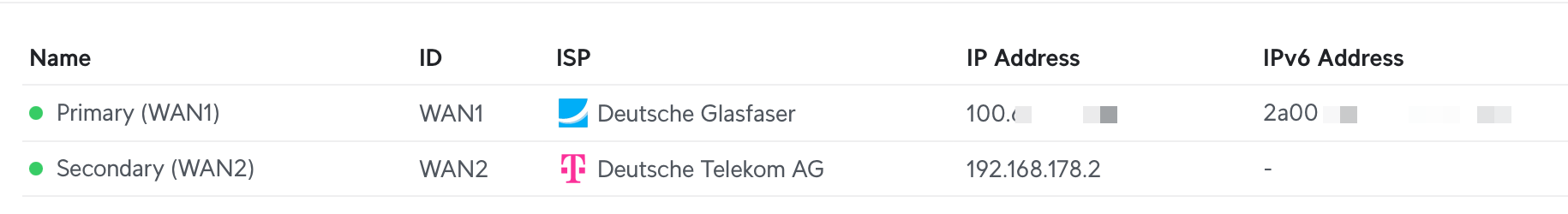

    Ich habe in meinem Unifi Gateway aktuell DG und Telekom DSL laufen. Nutze ich DG als Primary, habe ich beim COD BO6 die Probleme.
    Schalte ich auf Telekom DSL um, habe ich keinerlei Probleme.

    Hatte ich tatsächlich ganz am Anfang probiert, da ich dachte das Marvel Rivals irgendwelche Probleme hat. Hab ich aber nicht versucht selbst zu analysieren sondern denen via Discord geschickt - allerdings auch nie eine Antwort erhalten. Schaue ich mir mal an.
