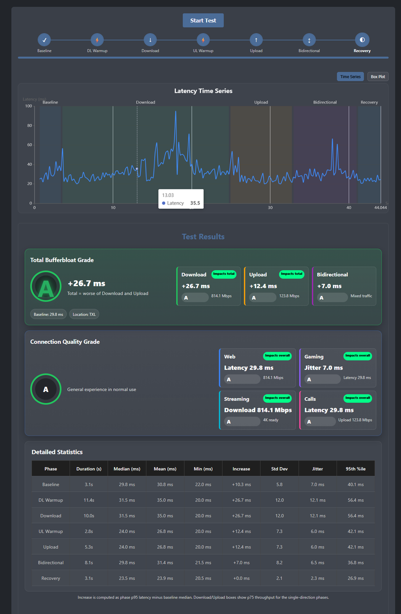

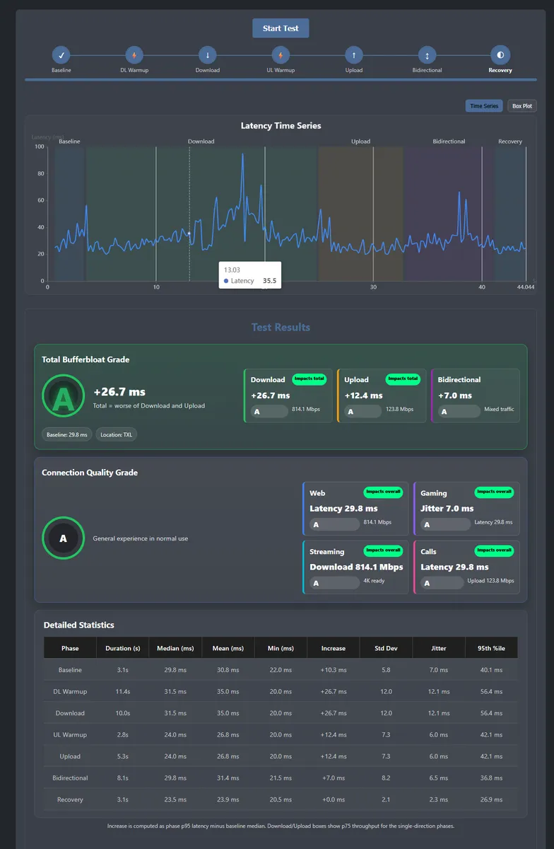

  • Netz der Telekom - Glasfaser 1000 - Bufferbloat Test

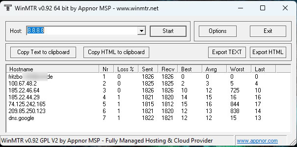

    Fritzboxen haben kein ICMP Rate Limit.
    Hast du dafür eine Quelle? ICMP Rate Limits gehören zum Standard auch bei Fritzboxen bzw. jedem halbwegs vernünftigen Router. Wenn nicht könnte man jeden Router durch einfaches Ping-Flooding lahm legen. Wäre eine krasse Sicherheitslücke.

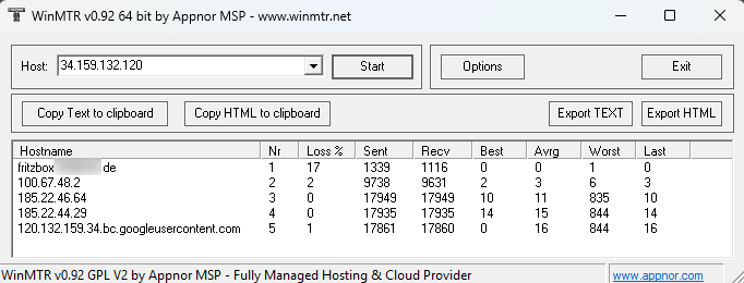

    Zitat von CruxTheFirst
    und mit Verlaub Du hast von fast 2000 Paketen einen Average von 11ms!
    Absolut richtig. Das Problem welches ich habe ist nicht der durchschnittliche Ping (dieser is normal) sondern die Spikes / Paketloss welche sporadisch auftreten und sich insbesondere beim Online Gaming bemerkbar machen. Habe ich seit Schaltung von DG. Verändert hat sich nur der Router und diesen hatte ich aus der Gleichung bereits rausgenommen, indem ich mich direkt mit dem Nokia ONT der DG verbunden habe. Gleiches Problem. Alle Kabel sind ausschließlich CAT7 s/ftp.

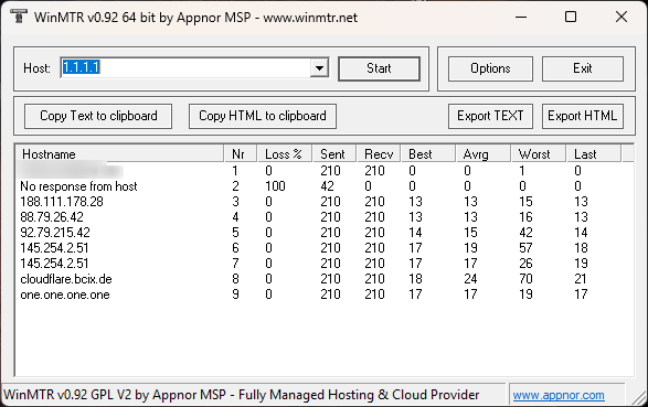

    Lass den MTR doch auch mal gegen andere Ziele laufen z.b 1.1.1.1 oder 8.8.8.8
    Der Aruba Artikel hat damit nun echt nix zu tun, es kann ICMP Rate Limit sein muss aber nicht.
    Nichts für ungut, ich wollte lediglich darauf hinaus, dass ein Paketloss in WinMTR nicht gleichzusetzen ist mit hieran muss es liegen. Der Artikel verdeutlicht nur, dass es ein ICMP Rate Limiting gibt und warum es das gibt - nicht mehr und nicht weniger. Das es das nicht sein muss ist klar aber es ist extrem wahrscheinlich, zumal mit einem Intervall von 1 Sekunde der Paketloss an der Fritzbox verschwunden ist.
    Du hattest also nur ein paar mal so derbe Ausreisser, die auch andere Ursachen haben können.
    Klar, alles richtig. Ich versuche auch nur mit den Mitteln die mir zur Verfügung stehen irgendwie der Ursache etwas näher zu kommen.
    Tatsache ist, dass diese Probleme alle paar Minuten auftreten – und obwohl es sich bei den Traces lediglich um ICMP-Pakete handelt und nicht um UDP wie bei Online-Games, ist es dennoch auffällig, dass gerade an bestimmten Hops Schwankungen im Ping sichtbar werden. Zufall? Vielleicht.

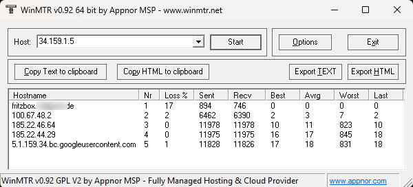

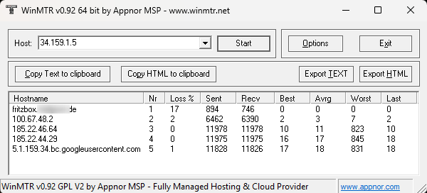

    17% Packetloss, in DEINEM Netz, zu DEINEM Router. Prüf mal deine Verkabelung und/oder WIFI Settings.
    Genau, der Trace liefert DG alle Ausreden, die sie brauchen. Die Paketverluste im weiteren Verlauf können halt durch das lokale Problem verursacht werden.
    Wenn der Paketverlust auf dem ersten lokalen Hop am höchsten ist, erübrigt sich die weitere Diskussion. Du wirst andere Mittel finden müssen, um DG zu bewegen.
    Das ist das ICMP Rate Limit von der Fitzbox - die 17% Paketloss haben somit keine Aussagekraft. Hier erklärt: https://arubanetworking.hpe.com/techdocs/AOS-S…icm-rat-lim.htm
    Da fällt mir auch noch auf, Meeshaws test interval ist mit 0.10 auch extrem niedrig. Jede besser konfigurierte Control Plane würde das eh rate-limit /droppen. Test am besten mal mit 1sek wiederholen.
    Droppen ja aber kein hohen Ping. Ich habe mal auf 1 Sekunde gestellt. Man erkennt immernoch ganz gut, dass die Probleme ab dem dritten Hop auftreten. Der Zielserver verwirft mittlerweile ICMP Pakete - was ja ansich (als Gameserver) keine schlechte Sache ist.

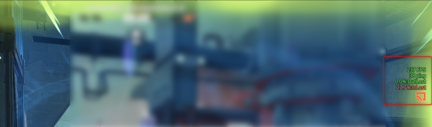

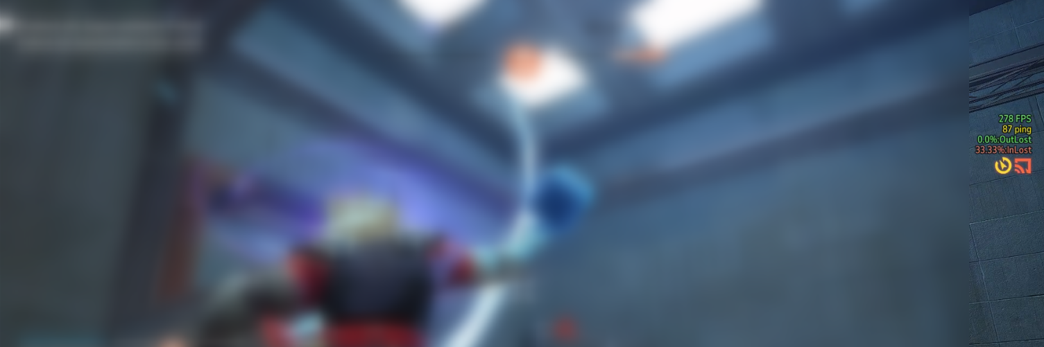

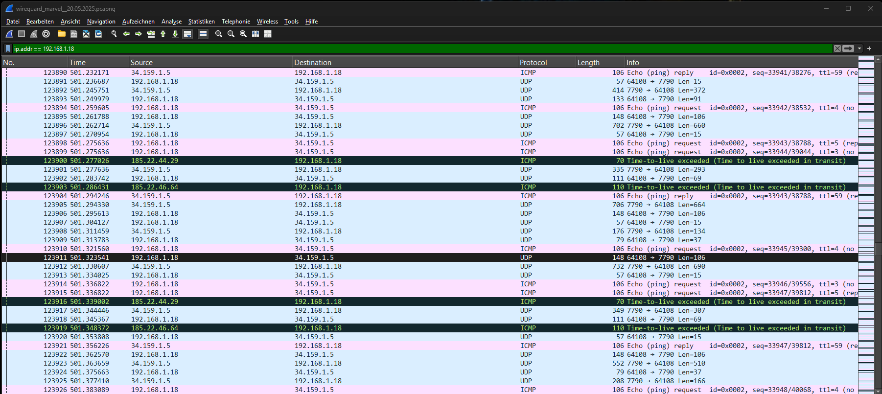

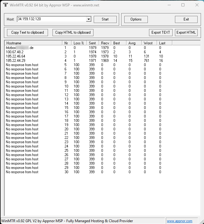

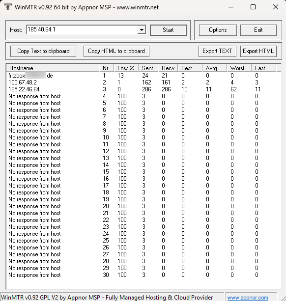

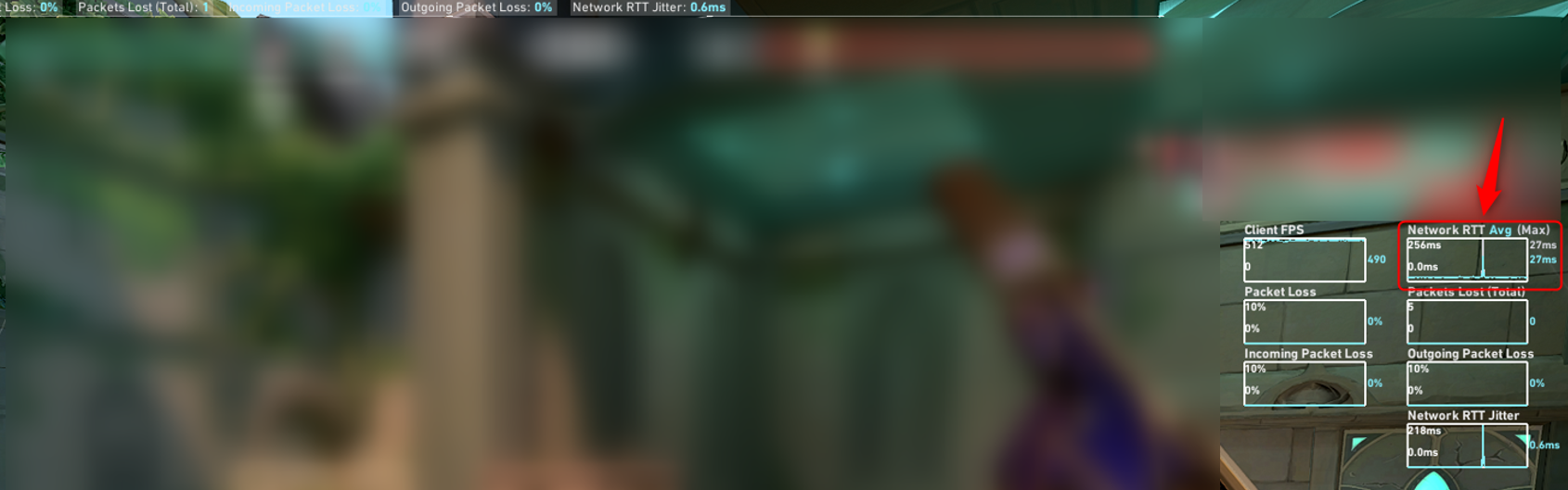

    So, ich habe heute ein wenig getestet, zumindest mit den Mitteln die mir zur Verfügung stehen. Die Ziel-IP / Gameserver-IP habe ich über Wireshark ermittelt und dann in WinMTR eingetragen. Das Interval habe ich auf 0.1 Sekunden gestellt. Es ist zwar ICMP und kein UDP, wüsste aber nicht wie ich das anders testen könnte.
    Weiter unten ein paar Screenshots mit den Werten. Valorant scheint ICMP Pakete zu verwerfen, daher habe ich das Ganze mit Marvel Rivals weitergetestet. Valorant also nur sehr kurz.
    WinMTR zum Valorant Game-Server:
    Runde #1 Marvel Rivals

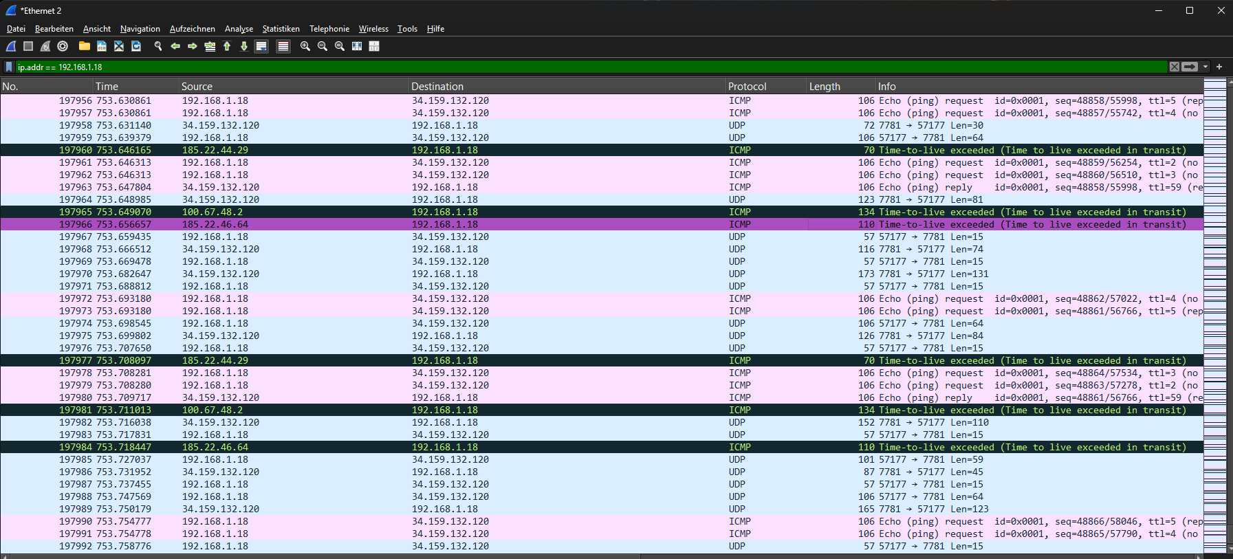

    Auszug aus Wireshark während dem Spiel:
    WinMTR:
    Runde #2 Marvel Rivals
    WinMTR:

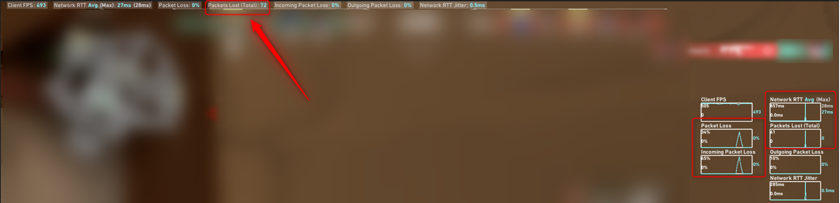

    Es sei nochmal dazu gesagt das die Probleme eigentlich bei jedem Spiel sporadisch auftreten und nicht permanent vorhanden sind. Ich würde sagen alle paar Minuten für ein paar Sekunden.
    In-Game sieht das dann so aus, wenn man sich die Statistiken anschaut. Ich poste einfach mal ein paar Screenshots und Videoausschnitte, damit man sich ein Bild machen kann.
    Videoausschnitt aus Valorant (ist jetzt aus April allerdings identisch zu jetzt):

    Ich sehe mit Wireshark, während ich in-game bin, zu welcher IP die Verbindung aufgebaut wird. In Wireshark sehe ich so nichts wenn die Probleme auftreten. Ich frage mich ob es evtl sinnvoll ist, parallel WinMTR zum gleichen Server laufen zu lassen. Es ist keine UDP Verbindung sondern nur ICMP aber vllt kann man dadurch ja sehen, ob an irgendeinem Hop zu dieser Zeit Latenzen oder Paketloss auftreten. Macht das vllt Sinn?
