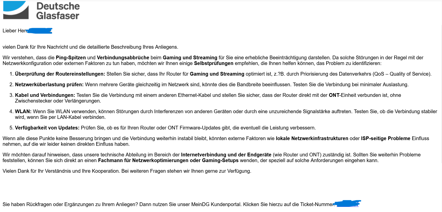

    Ich versuche euch so viel Info wie möglich zu geben. Die letzte Antwort der DG hänge ich auch ran, ich bin einfach nur enttäuscht und überlege ob ich wieder Kündige. Traurigerweise haben sie hier bei mir auf dem Dorf eine Monopolstellung und ich müsste bei meinem alten Anbieter für 50Mbit auch knapp 40€ zahlen. :(

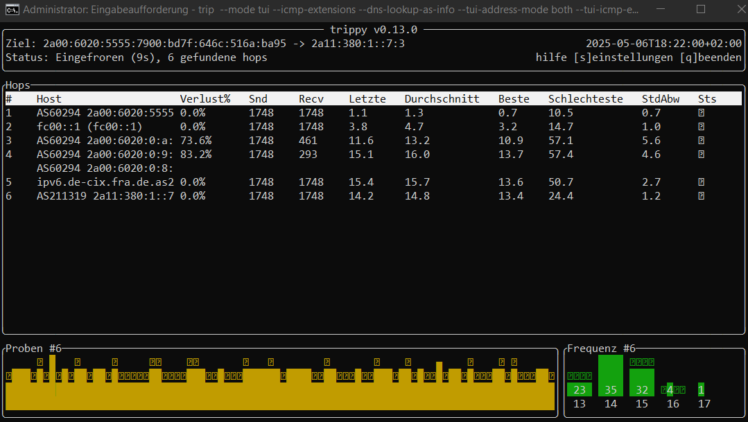

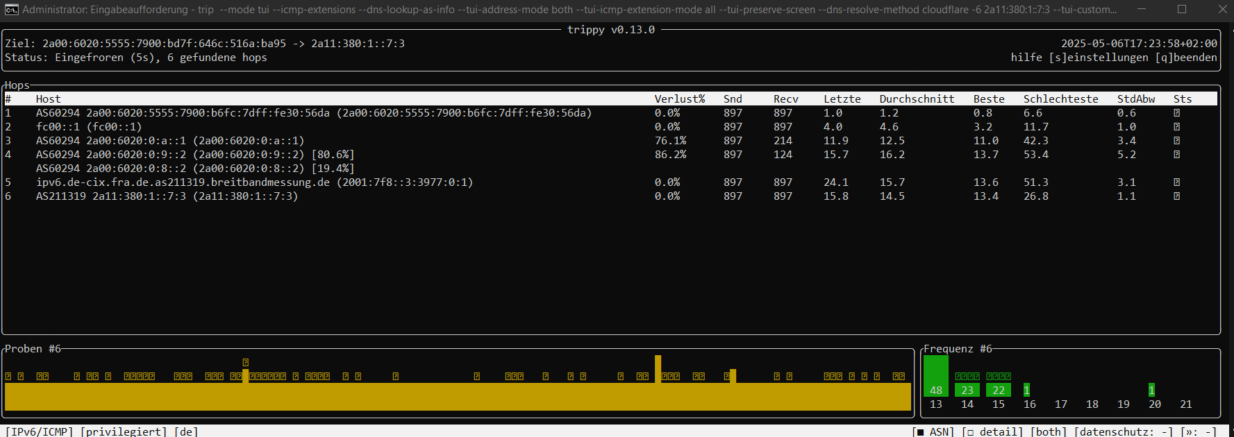

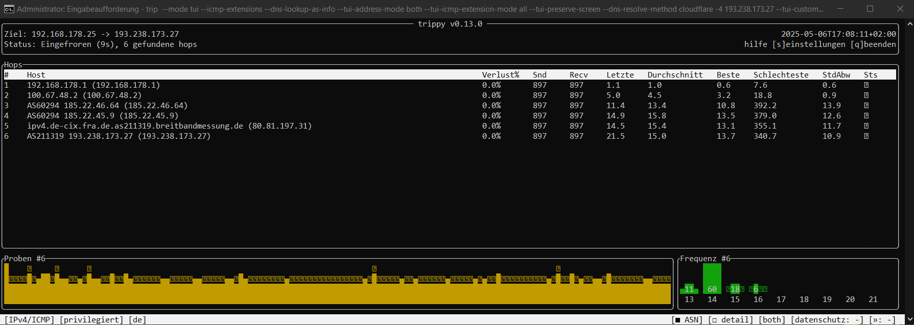

    Hier hab ich mal beides ausgeführt und auch bewusst etwas länger, da das Problem ja nicht dauerhaft oder alle 30 sekunden auftaucht sondern immer alle 5-10 Minuten kurz.

    Wenn ich das richtig verstehe habe ich auf Hop 3 und 4 unter IPv6 Paketverluste und unter IPv4 das Ping Problem. Ist das ganze abhängig voneinander oder unabhängig? Gibt es dafür irgendwie eine möglichkeit das zu umgehen?

    Bei der IPv4-Messung (zweites Bild) sehe ich tatsächlich keine Paketverluste, aber es gibt erhebliche Verzögerungen (hohe Ping-Zeiten):
    Die Spalte "Schlechteste" zeigt extrem hohe Werte bei den Hops 3, 4, 5 und 6:
    Hop 3 (AS60294 185.22.46.64): 392,2 ms
    Hop 4 (AS60294 185.22.45.9): 379,0 ms
    Hop 5 (ipv4.de-cix.fra.de.as211319): 355,1 ms
    Hop 6 (AS211319 193.238.173.27): 340,7 ms
    Diese sehr hohen "Schlechteste"-Werte (über 300 ms) deuten auf Latenzprobleme hin, die zu spürbaren Verzögerungen führen können, besonders bei zeitkritischen Anwendungen wie Online-Gaming oder Videokonferenzen.

    Mmmh, der Schlechteste-Fall bei IPv4 sieht deutlich schlimmer aus als bei IPv4...
    Vielleicht kannst Du die IPv6 Variante fuer 10-15 Minuten laufen lassen, dann sehen wir vielleicht auch da > 100 ms Schlechteste, aber das deutet fuer mich auf Ueberlast beim CG-NAT Gateway hin... (nicht dass ich da ein echter Experte bin, kann also gut sein, dass ich falsch liege).
    Da waere dann die DG zustaendig, wenn die CG-NAT machen ist das ihr gutes Recht, aber muss dann kompetent umgesetzt werden...
    Aus meinen Notizen:
    Kein Netzwerk-Hop ‘schuldet’ Dir ICMP Echo Request Antworten, und gerade Infrastruktur-Geräte wie Router sind dafür bekannt ICMP mit Ratenlimit zu versehen und runter zu priorisieren (siehe die exzellente englische ‘Anleitung’ zur Interpretation von Traceroute und MTR Resultaten weiter unten). Hoher Paketverlust oder erhöhte Latenz bei einem einzelnen Hop irgendwo auf der Strecke hat quasi keinen diagnostischen Wert, interessant wird es wenn von einem bestimmten Hop an Paketverlust und/oder Latenz unerklärlich erhöht sind. Mit unerklärlich meine ich, wenn Hop X in Europa ist und Hop X+1 in den USA, dass man dann schon mit einem Anstieg von ~70ms rechnen muss, die Daten müssen ja den Atlantik überqueren.
    Hier mal mein Lieblingsdokument zum Thema Traceroute/mtr:
    https://archive.nanog.org/sites/default/files/10_Roisman_Traceroute.pdf
    Tl;dr: Hops mit Paketverlust der nicht bis zum Ende auf aehnlichem Level anhaelt sind "normal" und kein Zeichen von Ueberlast.

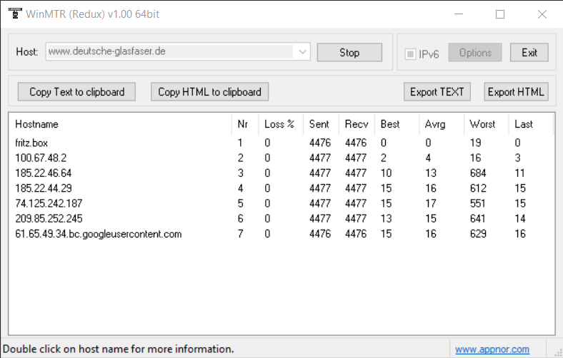

    Kann mich dem Problem leider nur anschließen. Hab bei DG mittlerweile etliche tickets erstellt, leider werden diese ignoriert und einfach geschloßen.

    Dann ist es Zeit das ganze zur Bundesnetzagentur (oder Achtung Kunde bei Heise) zu eskalieren... Zumindest beim OP ist die schlechteste Latenz ueber den Werten fuer die Mindestversorgung... (ich wette die BNetzA wird da stumpf nur auf die mittlere Latenz schauen und sagen "alles in Ordnung").
