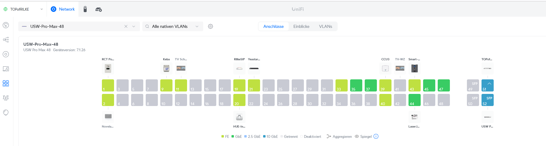

    • 21. Februar 2025 um 12:41
    Ich habe von Unifi den USW-Pro-Max 48. 4 x SFP+ 10 GB, 16x 2,5 GB und Rest 1 GB am Start.
    VielesVielles läuft gerade nicht weil Urlaub. :P
    An sonsten die USW-Aggregation, 8-mal SFP+.

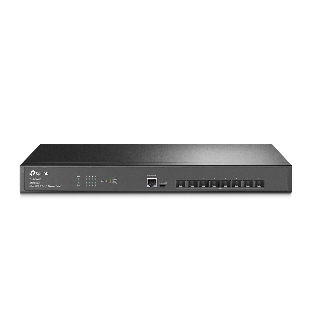

  • gponner
    123
    294
    • 21. Februar 2025 um 14:53
    JetStream 8-Port 10GE SFP+ L2+ Managed Switch
    JetStream 8-Port 10GE SFP+ L2+ Managed Switch. Als ein SFP+-Switch, welches sich nahtlos in der Omada Software Defined Networking (SDN) integriert, bietet der…
    www.tp-link.com
