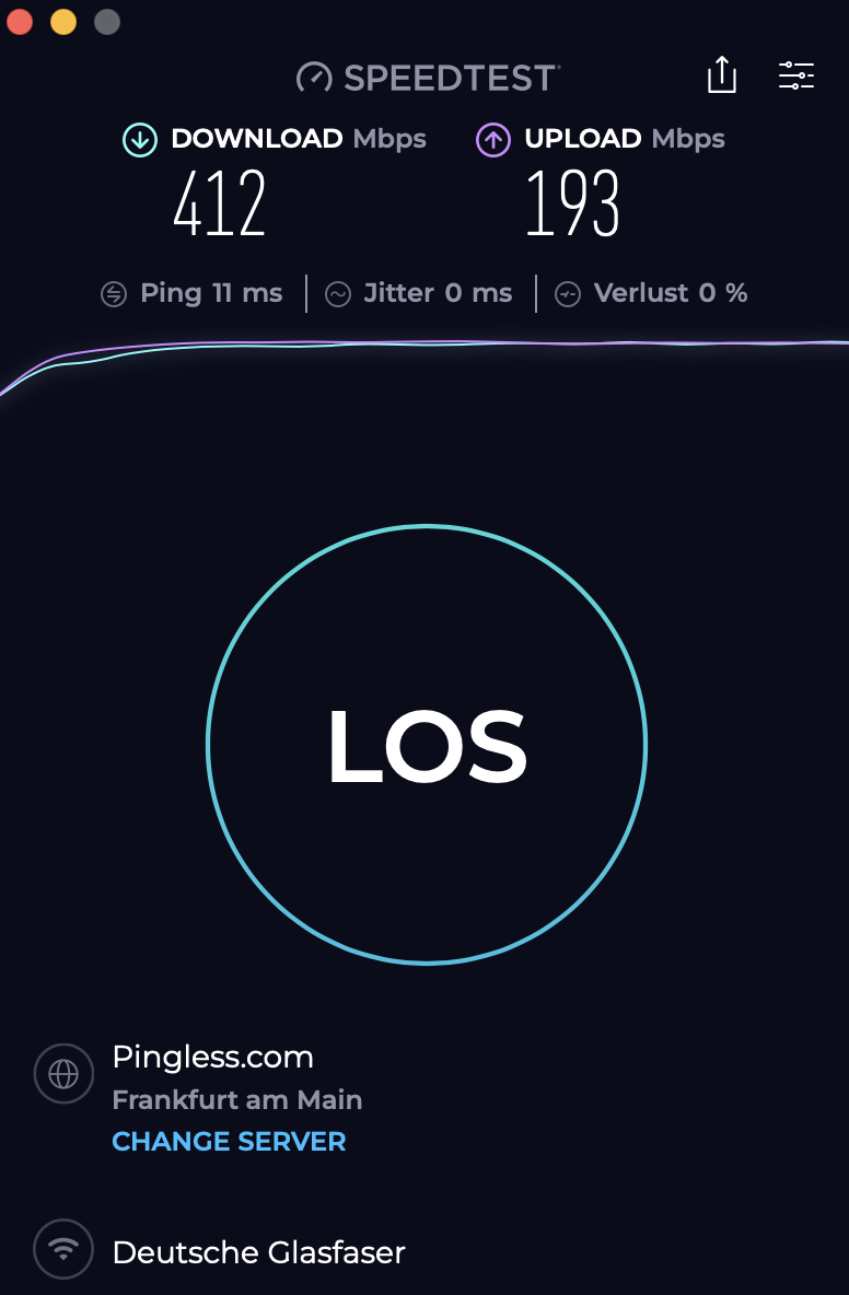

    Halbiert? Wird sie das? Habe ich bisher so nicht beobachtet.
    Gleich mal getestet:
    MacBook Air --- Wifi 5 GHz --- FritzRepeater 6000 --- Wifi 5 GHz --- FritzBox 4000 --- DG (Tarif 400/200) ...
