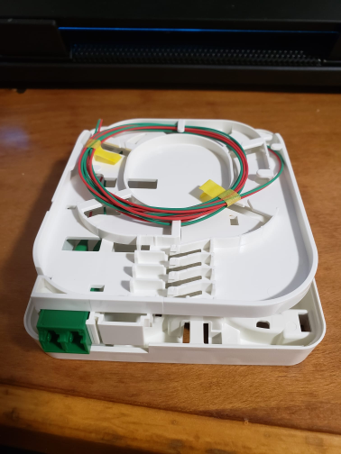

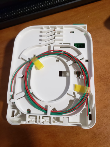

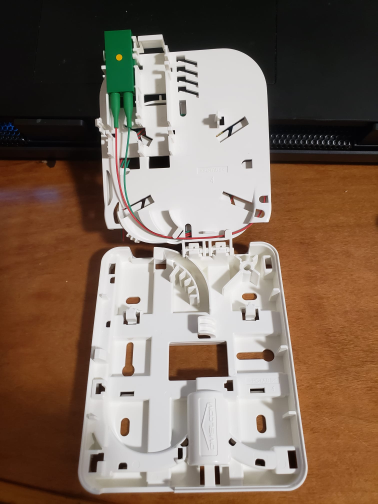

    So, war eben nochmal am Auto und hab mal eine Duplex GF TA geholt. Im Bild 2 mit aufgeklappten Deckel sieht man eine Kupplung wo die Pigtails rot/grün eingesteckt sind, diese müsste man entfernen und mit einem 0,5m Patchkabel ersetzen.
