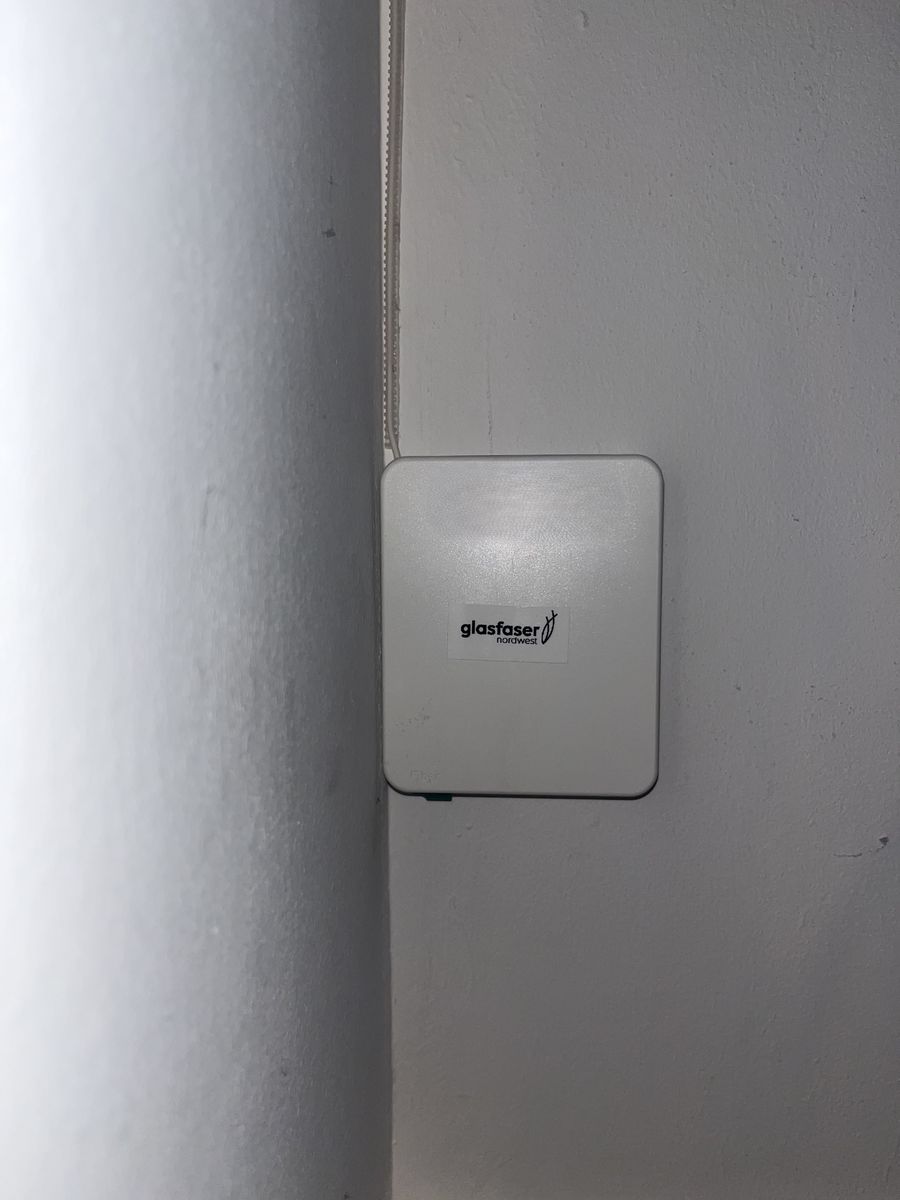

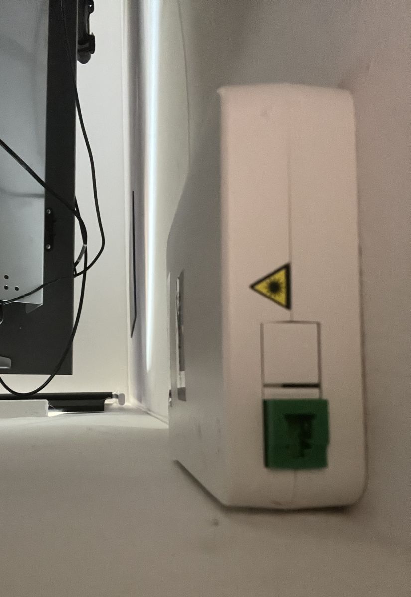

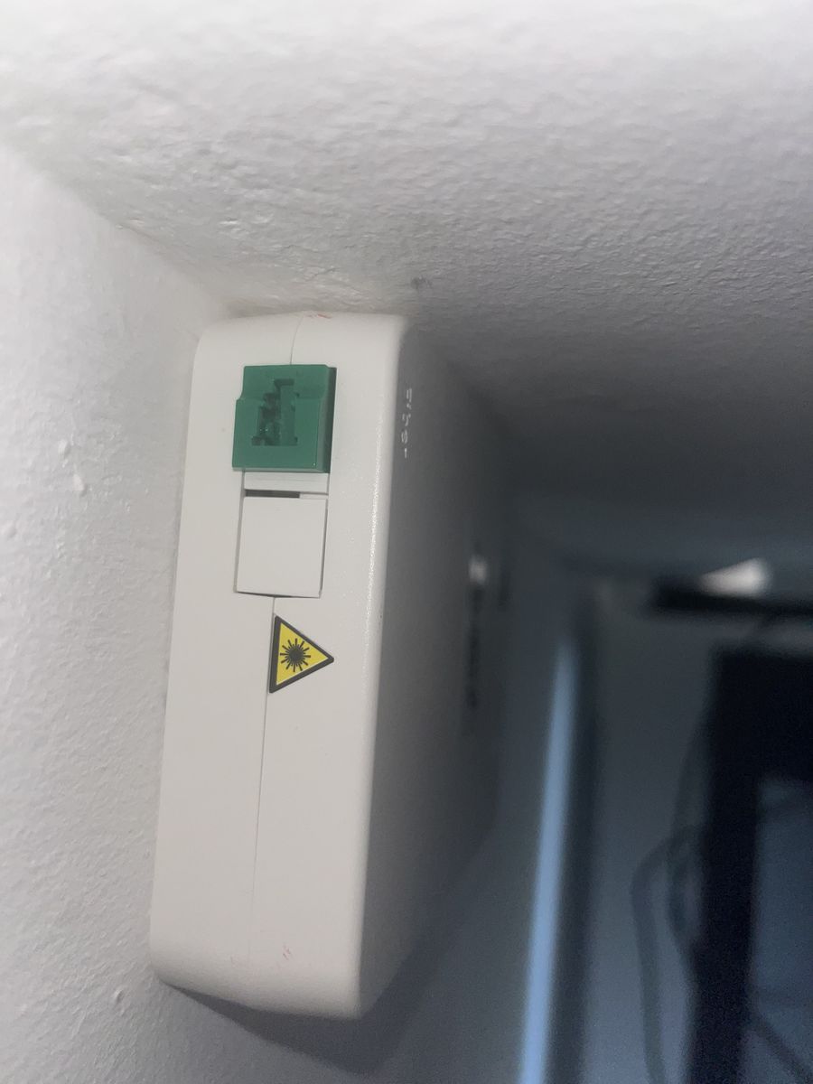

    Immerhin scheinst Du schon eine Gf-TA zu besitzen. Magst Du mit uns ein Foto des Kästchens teilen?
