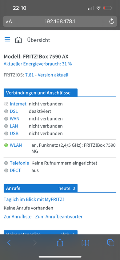

    Dazu wären die Status-Seiten und das Log aus der Fritzbox hilfreich.
  • Dimonnnx
    • 5. September 2024 um 19:08
    Das wird mir bei der fritzbox angezeigt wir haben kein Heim Telefon

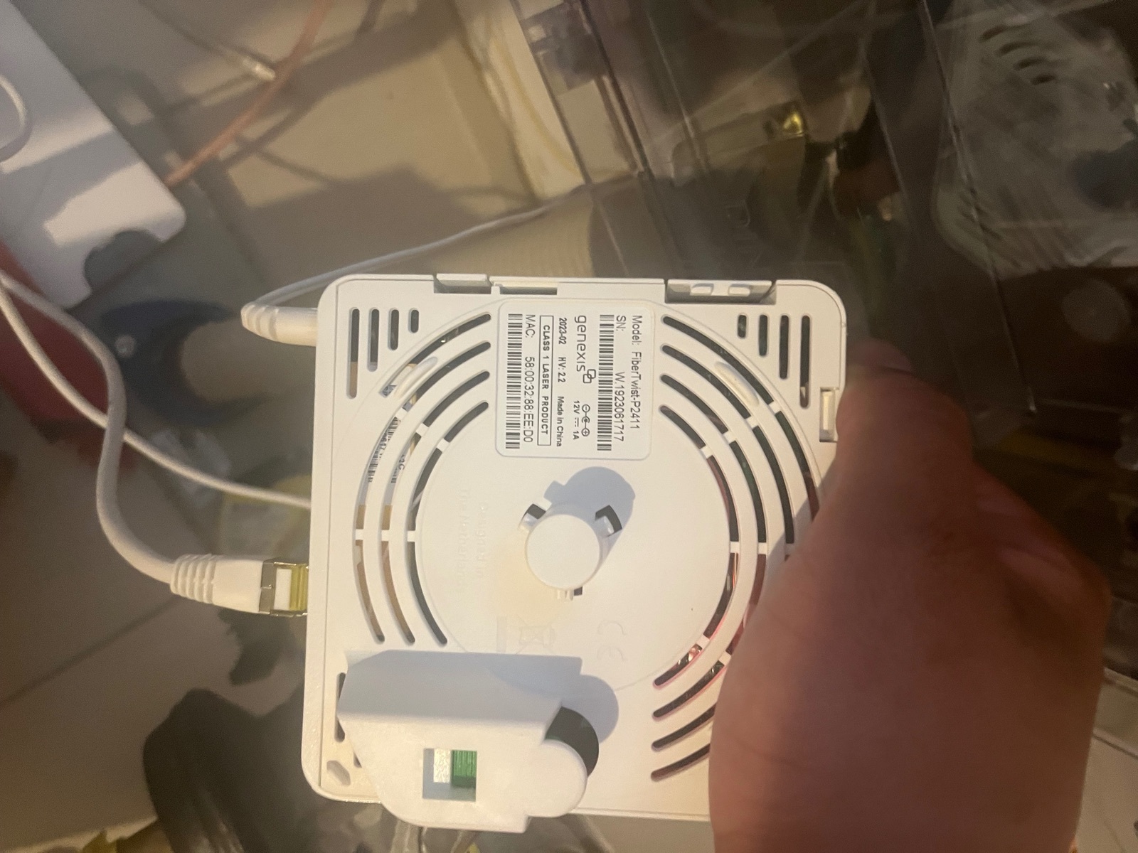

    Was mir in erster Linie Sorgen macht: Wieso kannst du den ONT einfach so in die Hand nehmen? Weißt du, wie empfindlich Glasfasern sind? Das kann bereits gereicht haben, um die Faser zu brechen.
    Dann: Warum wir die WAN Verbindung als nicht verbunden angezeigt? Die LEDs haben ja funktioniert, also hat der ONT Strom. Auf dem Foto sieht man, dass das Netzteil eingesteckt ist. Dort sollte eine Verbindung angezeigt werden. Ist da vielleicht die Ethernetverbindung defekt? Oder falsch gesteckt?
    Da sollten wir anfangen. Bringe den ONT wieder sauber an seiner Montageposition an und sei äußerst vorsichtig beim Umgang mit der Faser! Stelle sicher, dass alles ordentlich angeschlossen ist, inkl. der Faser. Prüfe und Fotografiere die LEDs, auch die der Netzwerkverbindung. Dann prüfe die Anzeigen der Fritzbox erneut. Hinweis: Mache die Screenshots an einem richtigen PC, mit Handy Screenshots werden im weiteren Verlauf nicht weit kommen.

    Das eigentliche Modem befindet sich in der Wand das Teil ist dran „geklippt“ Hotline Mitarbeiter wollte bei dem ersten Anruf das ich das modem aufmache und ihm die Serien Nummern Durchsage gibt an der Seite einen Knopf was die klipps frei macht dann nur mal drehen und dann ist das Moden aus der Arretierung

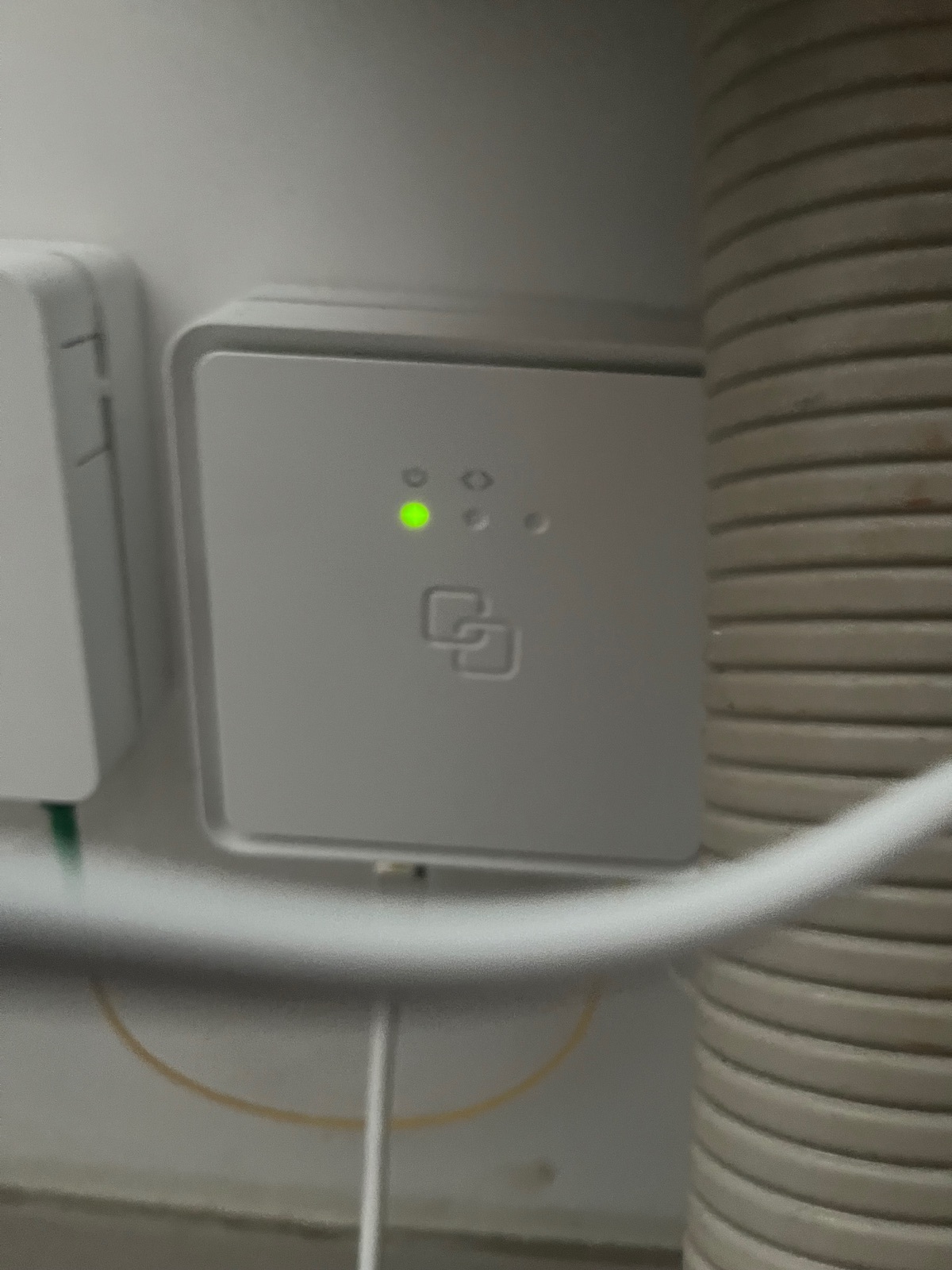

    Dimonnnx Bitte stelle hier ein Foto von der Vorderseite des ONTs hinein. Dort sind die LEDs mit PON, Power usw. angebracht. Was leuchtet oder blinkt dort in welcher Farbe?

    Ich schließe micht HubeBube an. Stelle die Fotos und die Screenshots hier ein. Achte vor allem auch auf LEDs an den Netzwerkanschlüssen des ONTs. Leuchtet da was? Und wenn ja, wann? Vielleicht nur kurz am Anfang beim Booten? Dann wissen wir mehr.

    Genau das blickt die ganze Zeit rot/grün auf

    Ich habe ebenfalls einen Fibertwist, jedoch ein separates ONT von Nokia. Wenn das hier nicht der Fall ist, handelt es sich evt. Um eien AON Anschluss? Wäre vermutlich nützlich zu wissen.
    • 6. September 2024 um 15:40
    Ja, das ist ein AON Anschluss. Oben sieht man, dass es ein P2411 ist.
    Und die optische Verbindung zum Hüp ist in Ordnung, soweit du das sehen kannst? hast du eine Glasfaserfritzbox zum Testen?

  • acuity
    • 6. September 2024 um 16:53
    Nein, dann würde die zweite LED (Mitte) auch dauerhaft grün leuchten.
    • 6. September 2024 um 17:30
    Also ich kann aus dem Foto nicht erkennen, ob die mit dem Symbol <> gekennzeichnete LED nicht leuchtet oder blinkt. Diese Frage kann nur Dimonnnx beantworten.
