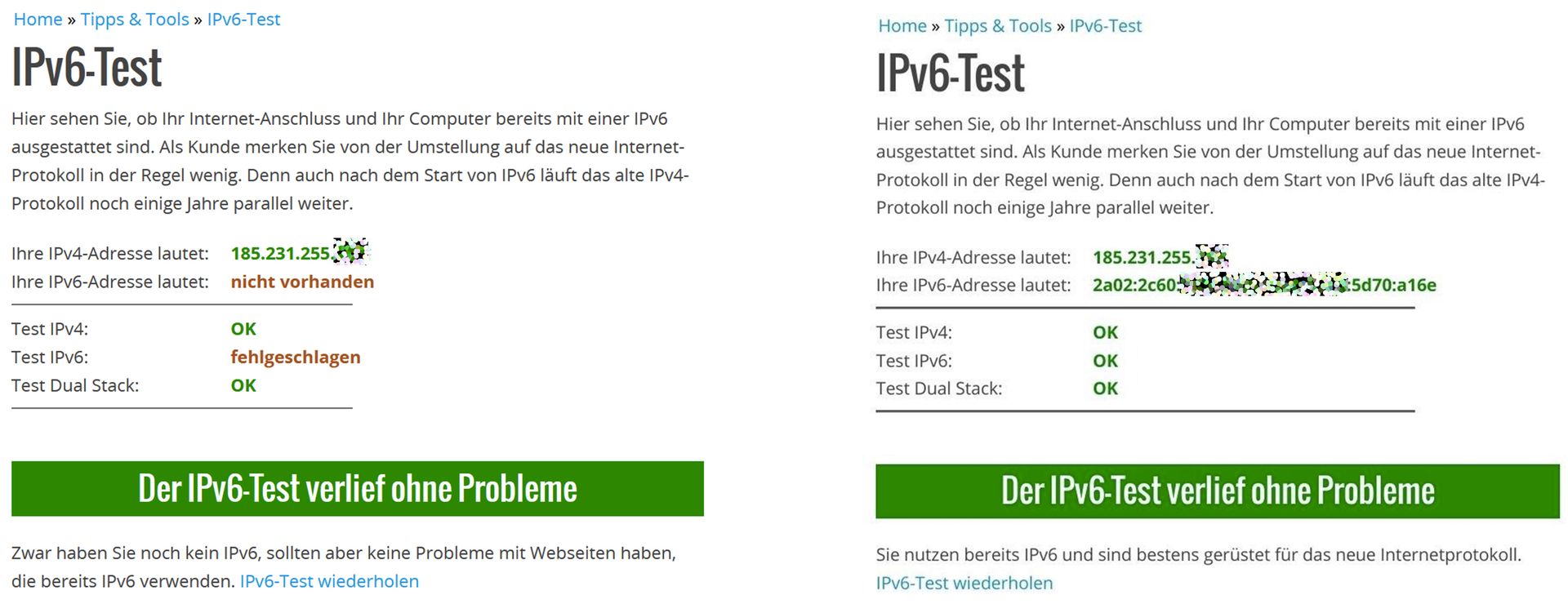

    ich habe folgendes Problem. Seit dem Ausfall von e.ON Highspeed im Großraum Frankfurt Ende Januar, habe ich nur unregelmäßig eine IPv6 Adresse. Die beiden folgenden Tests liegen etwas 6h auseinander.
    Ich habe hier im Forum nachgelesen, dass e.ON stellenweise behauptet, dass es keine IPv6 Adresse zuweist. Das ist ja hier definitiv nicht der Fall, da es ja zeitweise funktioniert und es vor dem Ausfall auch dauerhaft funktioniert hat. Der Support hat es als eine Störung aufgenommen.

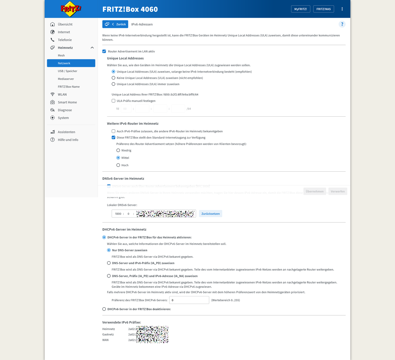

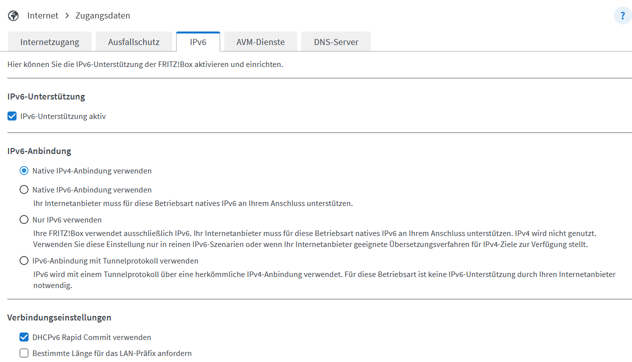

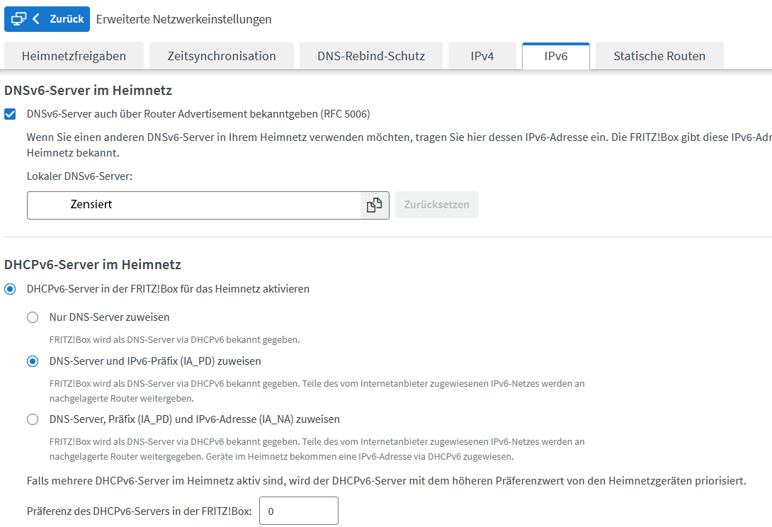

    Ich habe mich nur gefragt, ob es Einstellungen oder Möglichkeiten gibt, die ich noch probieren kann. Ich hatte nach der Wiederherstellung der Internetverbindung durch e.ON sowohl Router (Fritzbox 4060) als auch das Modem mal vom Strom getrennt (> 30 Minuten). An den Einstellungen in der Fritzbox hatte ich gegenüber dem Zeitpunkt vor dem Ausfall nichts geändert. Diese sehen wie folgt aus:

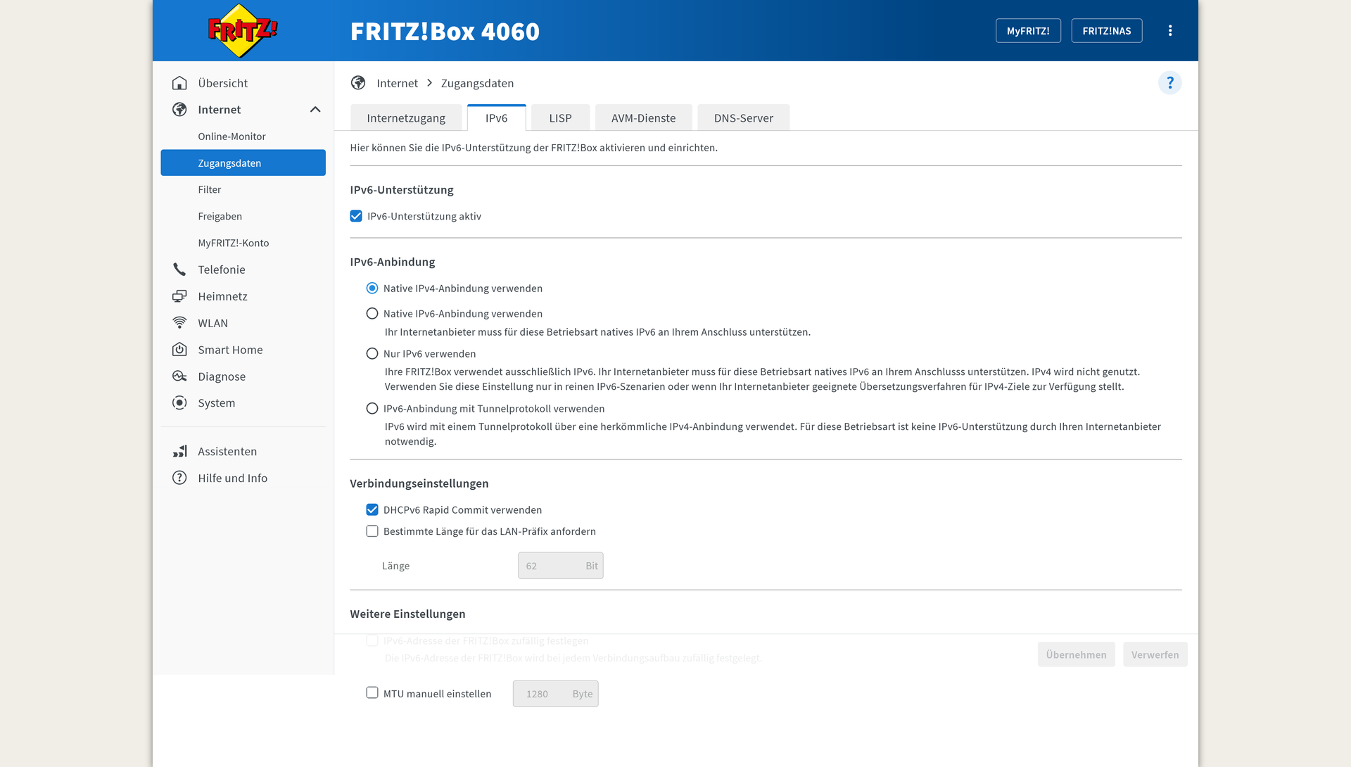

    Internet > Zugangsdaten > IPv6

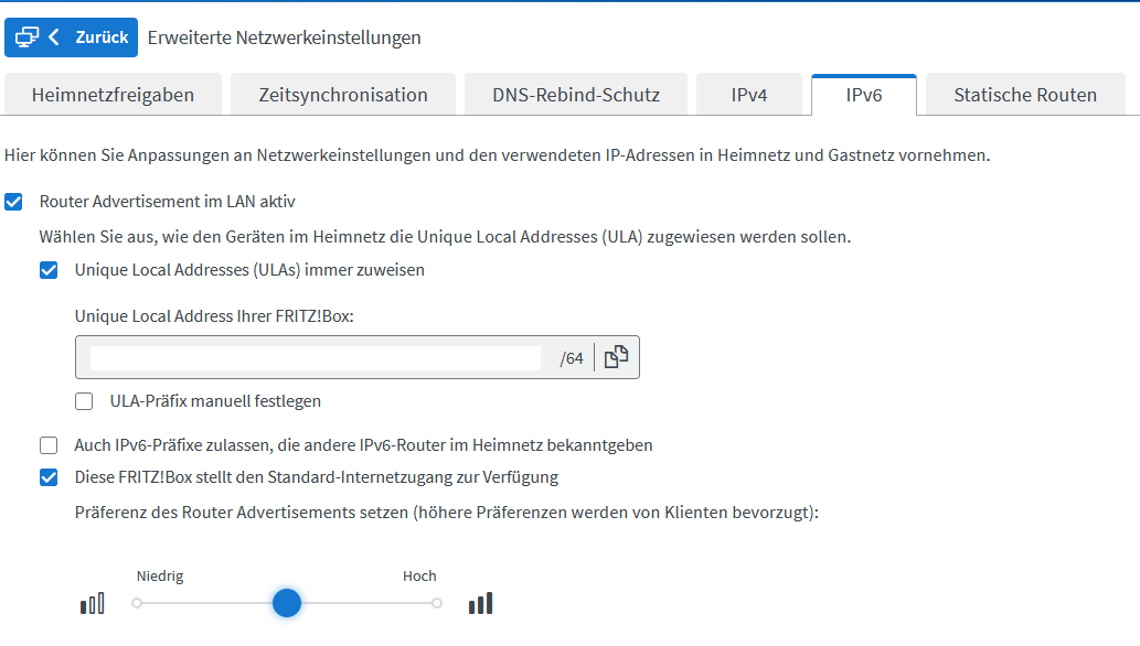

    Heimnetz > Netzwerk > Netzwerkeinstellungen > IPv6 Einstellungen
    Sieht hier jemand fehlerhafte Einstellungen oder kann ich davon ausgehen, dass es an e.ON liegt?
    • 19. Februar 2024 um 17:33

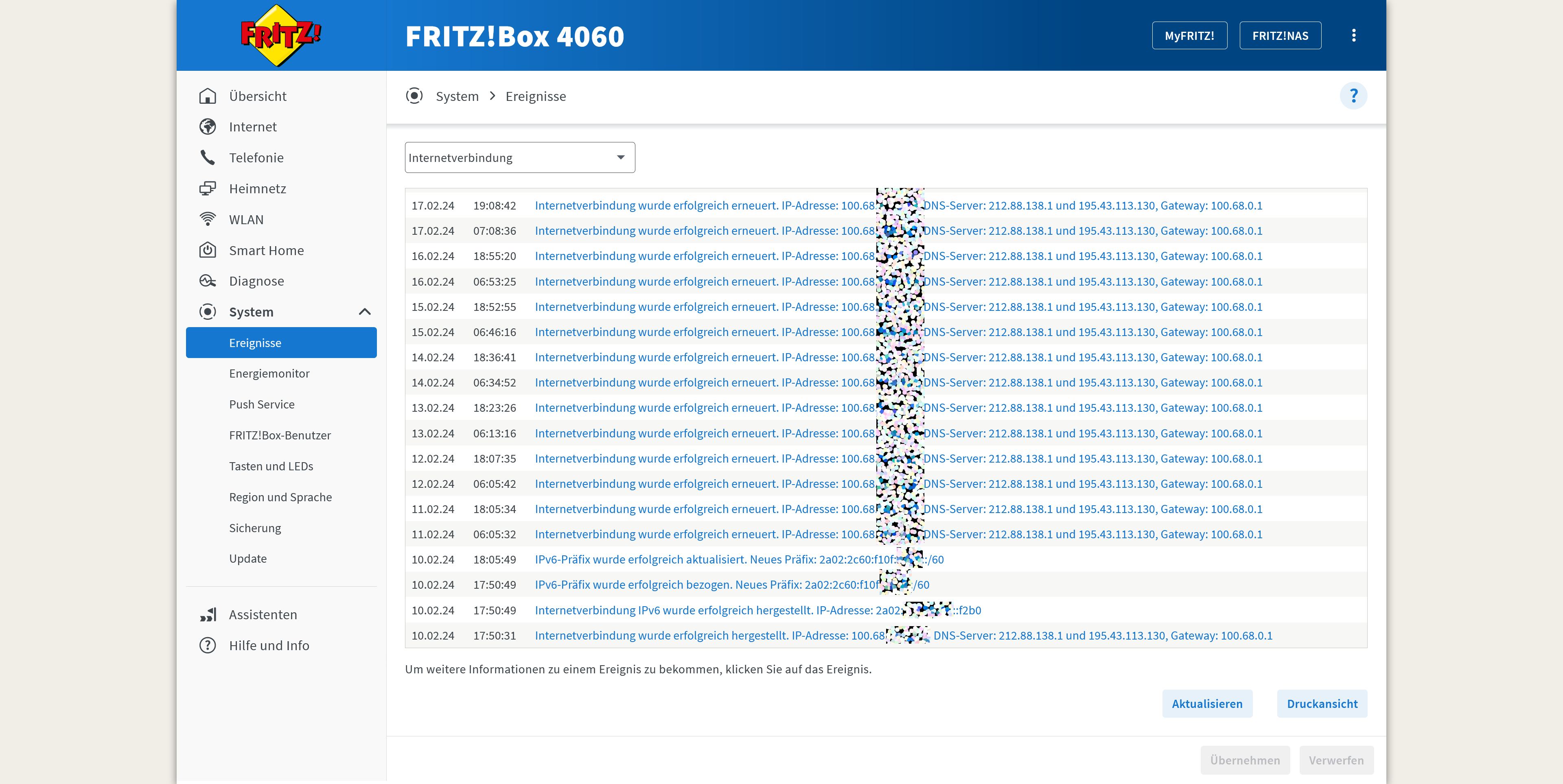

    Die Einstellungen der 4060 sind so in Ordnung. Was ist denn in der Ereignisanzeigen der FRITZ!Box zu entnehmen? Leider wird diese nach einem Reboot geleert.
  • rktic
    • 19. Februar 2024 um 19:36
    VIelen Dank und danke für das Feedback zu den Einstellungen.

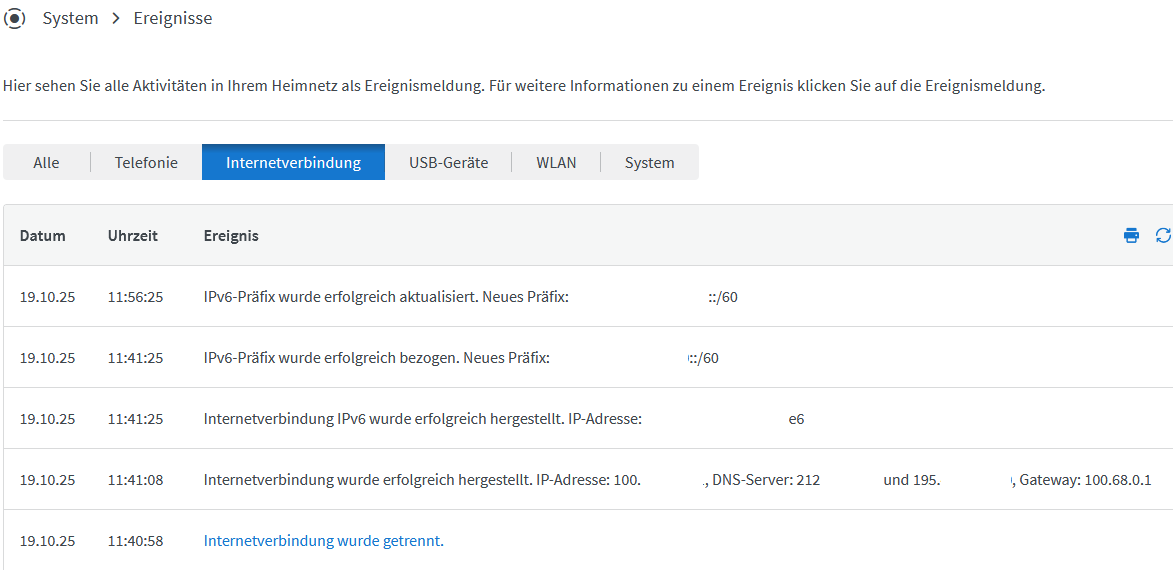

    Die FRITZ!Box meldet nur die Erneuerung der IP-Adresse zweimal täglich. Eine IPv6 Adresse wurde seit dem letzten Neustart am 10.02. ebenfalls bezogen.

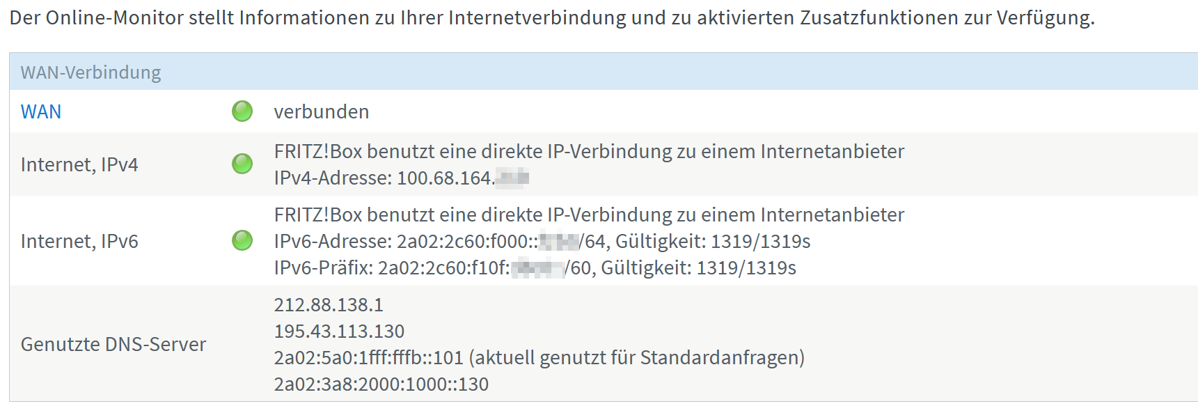

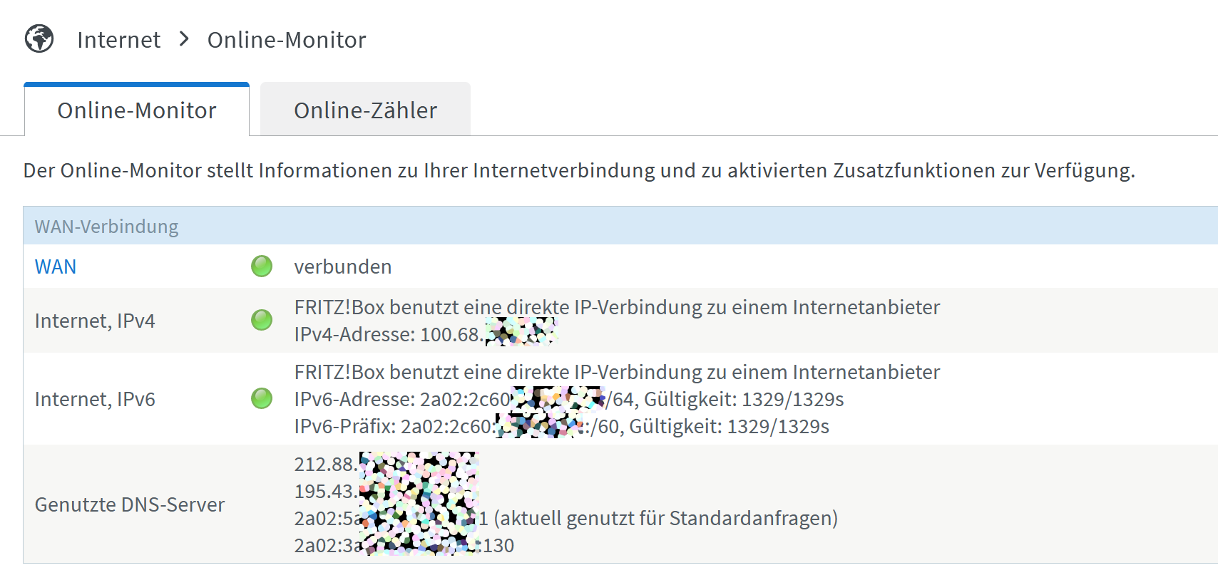

    Interessant finde ich auch, dass die FRITZ!Box dauerhaft im Online Monitor folgendes anzeigt:
    ich aber aktuell keine IPv6 Adresse habe.
    • 19. Februar 2024 um 19:40
    Dann liegt das Problem bei dir lokal, vermutlich an deinem PC. Ich würde bei Virenscanner und Firewall anfangen, dann folgen Netzwerk-Tools, Treiber und Optimierungsprogramme, danach VPNs.

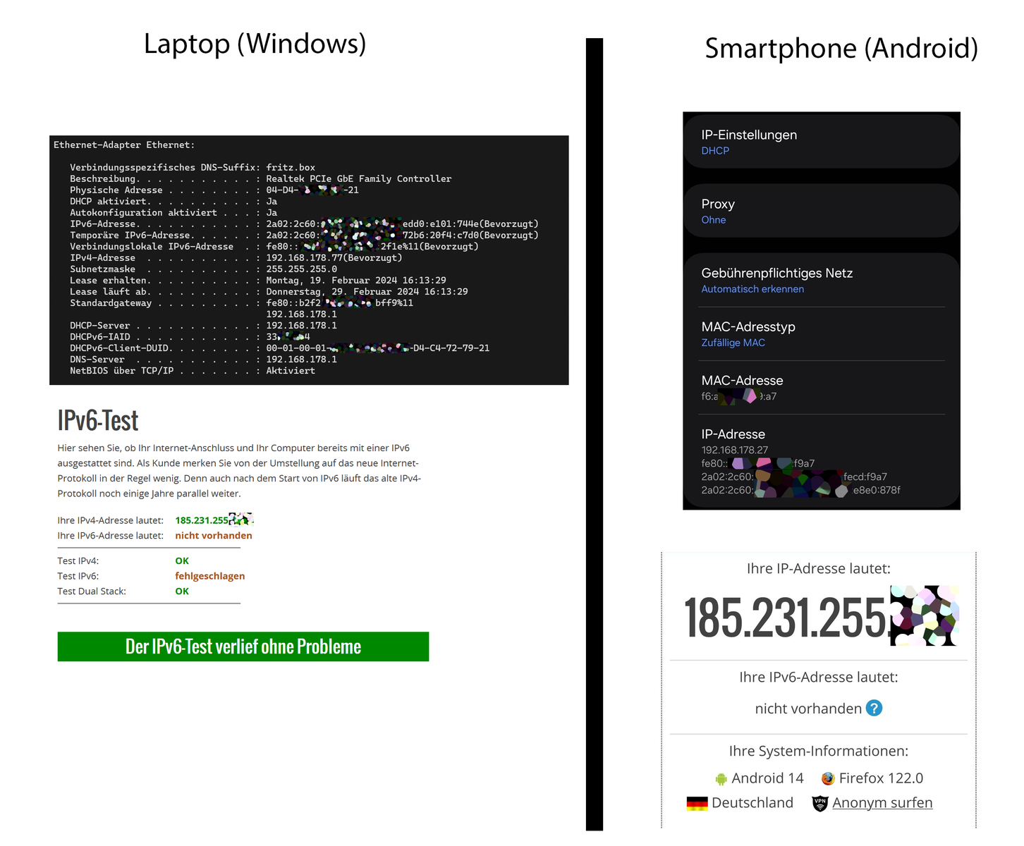

    Aber kann das bei mir lokal sein, wenn ich unabhängig vom Endgerät in meinem Netzwerk nur gelegentlich eine IPv6 Adresse bekomme?

    Hast du denn geprüft, ob du im Endgerät eine Adresse bekommst?
    Was sagt das OS dazu?

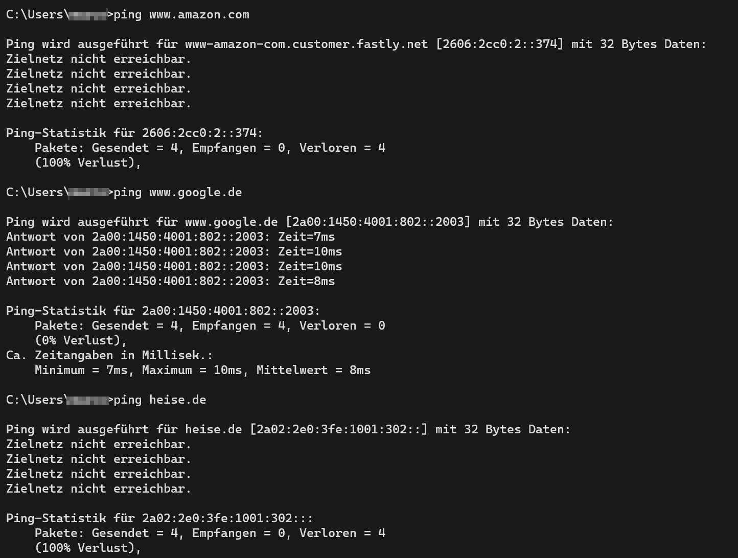

    Hier ein Beispiel für zwei Endgeräte. Beide erhalten eine IPv6 Adresse im lokalen Netz, aber nicht nach extern.

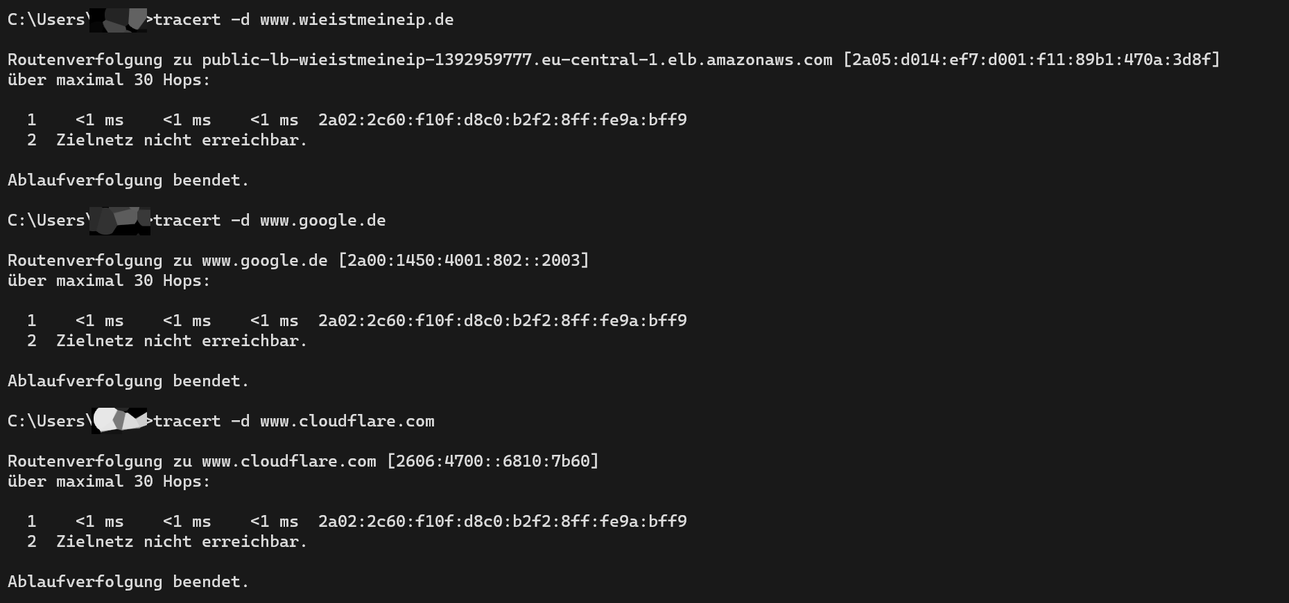

    • 19. Februar 2024 um 21:38
    Und kannst du mal die IPv6-Default-Route prüfen?
    • 19. Februar 2024 um 21:39

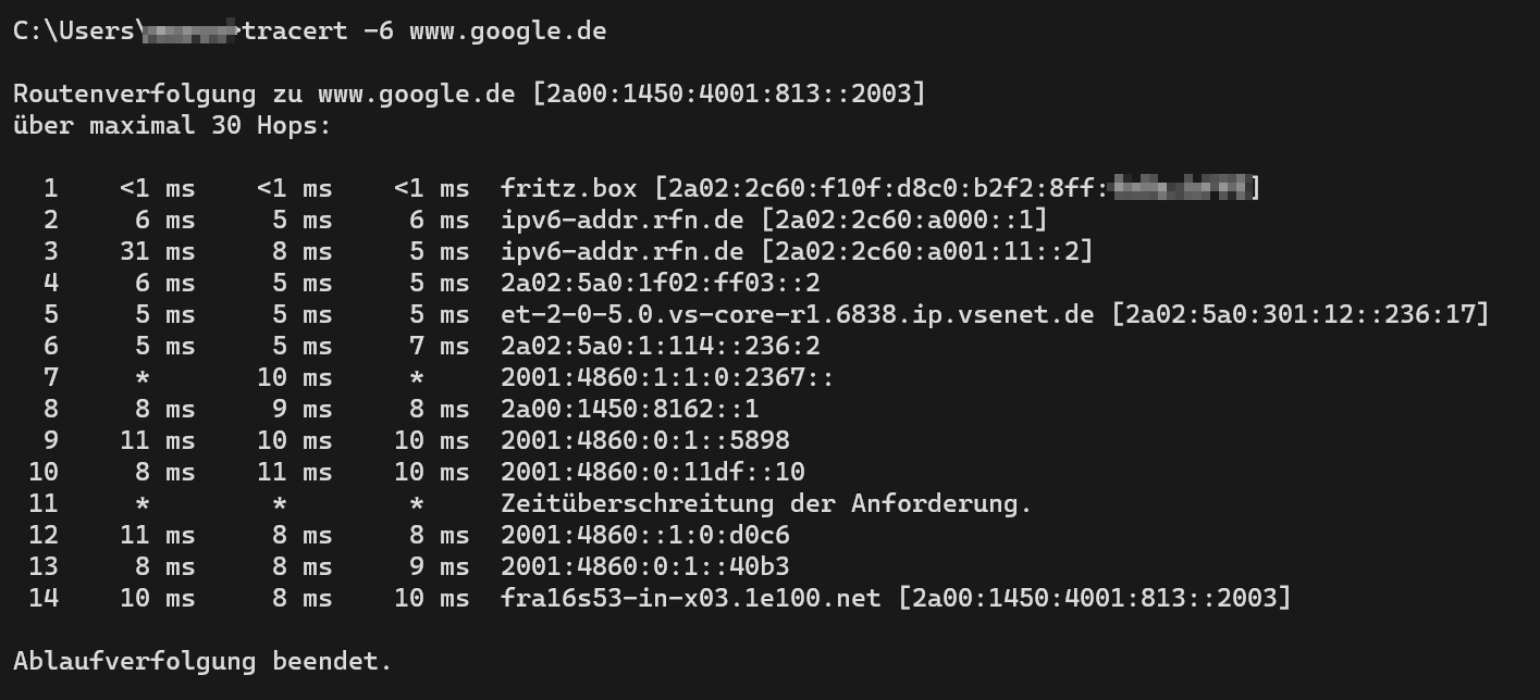

    Mach mal ein IPv6 tracert auf ein Ziel im Internet, wie weit die Pakete kommen. Alternativ ein mtr.
  • rktic
    • 19. Februar 2024 um 22:27
    Erstmal DANKE an die tatkräftige Unterstützung.

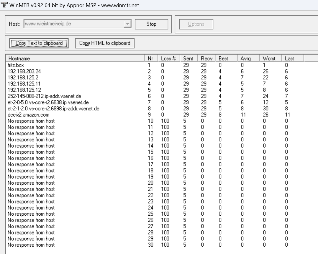

    Hier mal ein tracert für verschiedene Ziele....recht kurz:
    EIn mtr mit WinMTR:
    Wie mache ich das?
    3.855
    • 19. Februar 2024 um 22:36
    Der Traceroute ist genauso gut. Dein System weiß, wohin es sich wenden muss.
    Aber die Fritzbox dann leider nicht mehr.

    • 19. Februar 2024 um 22:40
    Zeigt die FB unter Heimnetz - Netzwerk - Einstellungen - IPv6-Einstellungen auch ein WAN-Netz an?
  • rktic
    • 19. Februar 2024 um 22:51
    Es zeigt einen Präfix dafür an.
    Verwendete IPv6 Präfixe:
    Heimnetz 2a02:2c60:f10f:d8c0:: / 64
    Gastnetz 2a02:2c60:f10f:d8c1:: / 64
    WAN 2a02:2c60:f000:: / 64
    Mehr konnte ich in den IPv6 Einstellungen unter Heimnetz nicht finden.

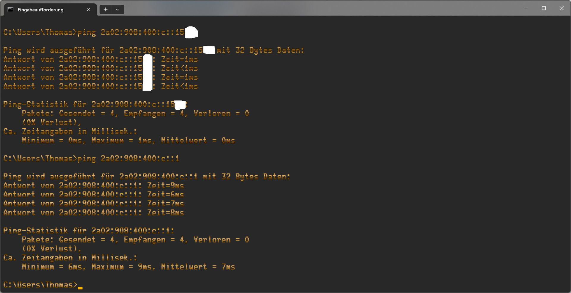

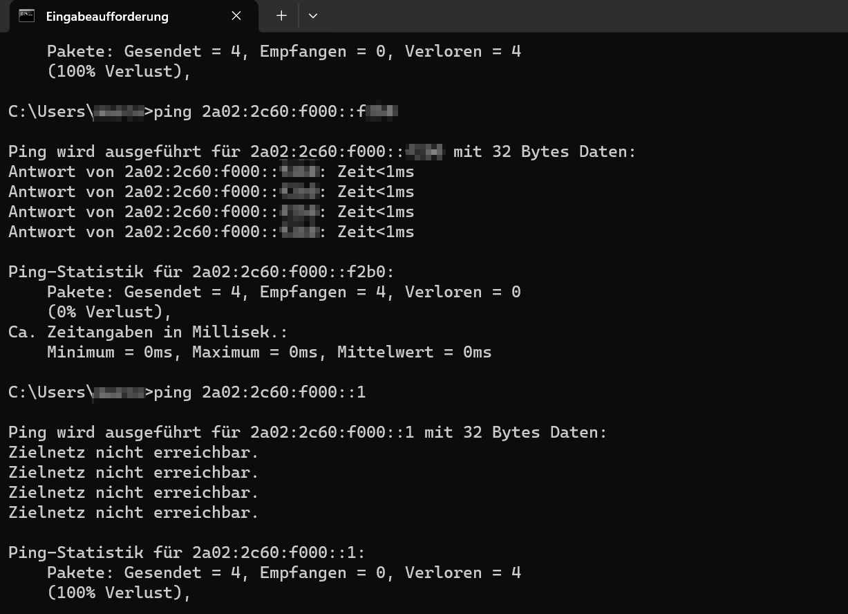

    • 19. Februar 2024 um 22:59

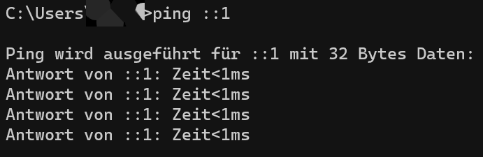

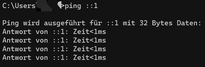

    Kannst du die ::1 im WAN-Netz anpingen?
    Bzw, das müsste mal jemand beim gleichen ISP checken, was typisggerwise das Gateway beim Provider ist. ::1 habe ich auf Verdacht geraten.
    3.855
    • 19. Februar 2024 um 23:01
    Läuft da evtl. so etwas wie ein PiHole bei dir im Heimnet?
    Die Namensauflösung klappt ja einwandfrei.
  • rktic
    • 19. Februar 2024 um 23:20
    Nein. Ich habe neben "normalen" Endgeräten einen NUC mit Proxmox. Auf einer VM läuft aber nur die Hausautomatisierung.
    Ein Ping auf ::1 liefert:
