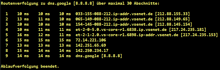

    Mich persönlich stört im Kombination mit pfSense (was ich als Firewall-System einsetze), das Resetten der Firewall States, wenn einem die PPPoE Session um die Ohren fliegt. Da ist es schon deutlich angenehmer einfach bei DHCP mit dem Gateway Monitoring zu arbeiten. Bei einer Fritzbox mag das Thema eher weniger relevant sein, aber so finde ich es schon eine Erwähnung wert :)
    Zitat von fnord
    Mich stört da die Reise eines jeden Datenpaketes aus Norddeutschland ins Saarland mehr, so schön es da auch sein mag 😀
    Dachte ich mir anfangs auch, aber viele Datenpakete laufen ja sowieso erstmal Richtung Frankfurt und von dort aus weiter. Da ist es bis ins Saarland ja nicht mehr so weit. Die Pingzeiten liegen bei Speedtests zwischen 10-18ms. Find ich noch in Ordnung.
    Hier mal ein Speedtest von gerade eben: https://www.speedtest.net/result/16205328775
    tracert zu 8.8.8.8 sieht wie folgt aus:
    Von der Stabilität her geht der Anschluss auch in Ordnung. In 2,5 Jahren bis jetzt 1 Tag Totalausfall gehabt und alle paar Monate sind mal ganz kurz Aussetzer (kleiner 2 Minuten) drin.
    Edit: Zur Orientierung mal noch der Standort von meinem Anschluss PLZ 58739
