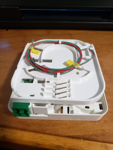

  • Merlin_GF
    64
    252
    • 17. Februar 2024 um 22:09
    Zitat von Flummy
    Genau das ist seit dem letzten Post auch mein favorisierter Weg. :thumbup:
    Was ich als Glasfaser-Planungs-Laie für eine komische Entscheidung halte. Bei Kabel oder DSL hängt mir doch auch niemand irgendeine Box einfach an die Wohnungswand. (Dass man nicht in 19"-Schränken und co. installiert, leuchtet mir hingegen absolut ein.) Aber ist auch kein Weltuntergang - für Leute, die das stört, gibt es ja zumindest im EFH die o. g. Lösung.
    Die Herausforderung besteht eher darin dass die Buchse unterhalb des Gf TA sitzt. bei einer UP Installation wäre das schwierig.
    Ich hab mal als Beispiel eine Duplex TA angehangen, Simplex sehen im Prinzip gleich aus, eben nur mit einer Buchse

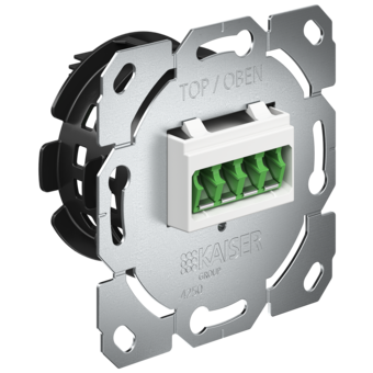

    Hi - ich stehe nun vor der gleichen Herausforderung.
    Welcher der 2 Gf-TAs der Fa. Kaiser wäre der richtige (Telekom Glasfaser)? Der mit der LC/APC QD Kupplung oder der mit der SC/APC DX Kupplung? Ich werde versuchen den Techniker der Telekom zu überzeugen, den passenden Gf-TA (Unterputz) der Fa. Kaiser zu nehmen und nicht die Standard Telekom-Aufputz-Gf-TA Dose.
    Glasfaser-Teilnehmeranschluss (Gf-TA), Unterputz
    www.kaiser-elektro.de
    Herzlichen Dank!

    Die Telekom verwendet LC/APC: https://www.telekom.com/de/blog/netz/a…il-3-4--1002356
    Die Netzebene 4 können Eigentümer so bauen wie sie wollen, natürlich müssen sie das auch selbst bezahlen. (Wenn die Telekom es ausführt, bestimmt die Telekom, wie es aussieht.)
    Der offizielle Anschluss ans Glasfasernetz erfolgt am optischen Splitter (MFH) oder am Hausübergabepunkt.
    Einmal editiert, zuletzt von wandler (20. Mai 2025 um 13:37)
