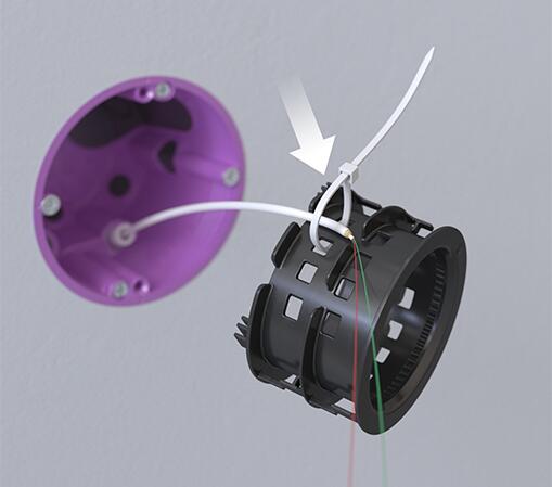

    Hallo allerseits,
    bei mir wird demnächst Glasfaser im Mehrfamilienhaus installiert. Der Hausanschluss befindet sich – wie so oft – im Keller. Aufgrund der baulichen Gegebenheiten im MFH endet das Kabel bei mir im Wohnzimmer, wo der Glasfaser-Teilnehmeranschluss installiert wird. Soweit, so gut.
    Ich habe jedoch mitbekommen, dass normalerweise zwei Glasfaserkabel am Glasfaser-Teilnehmeranschluss angeschlossen werden.
    Nun meine Frage: Kann ich „nur“ ein Glasfaserkabel im Wohnzimmer am Glasfaser-Teilnehmeranschluss belassen und das zweite über vorhandene Leerrohre innerhalb der Wohnung ins Arbeitszimmer führen, um dort einen zweiten Glasfaser-Teilnehmeranschluss zu installieren?
    Falls ja: Wären dann beispielsweise zwei unterschiedliche Verträge mit zwei verschiedenen Modems möglich (einmal Wohnzimmer, einmal Arbeitszimmer)?
    Falls nein: Könnte ich mir durch diese Verlegung zumindest die Möglichkeit offenhalten, den Router zukünftig flexibel zu platzieren – also je nach Bedarf mal hier, mal dort anschließen?
    Es gibt mehrere potenzielle Anwendungsfälle, aber darum soll es hier nicht gehen.
    Danke und schöne Grüße! 😊

    Hi - ich stehe nun vor der gleichen Herausforderung.
    Welcher der 2 Gf-TAs der Fa. Kaiser wäre der richtige (Telekom Glasfaser)? Der mit der LC/APC QD Kupplung oder der mit der SC/APC DX Kupplung? Ich werde versuchen den Techniker der Telekom zu überzeugen, den passenden Gf-TA (Unterputz) der Fa. Kaiser zu nehmen und nicht die Standard Telekom-Aufputz-Gf-TA Dose.
    Glasfaser-Teilnehmeranschluss (Gf-TA), Unterputz
    www.kaiser-elektro.de
    Herzlichen Dank!
