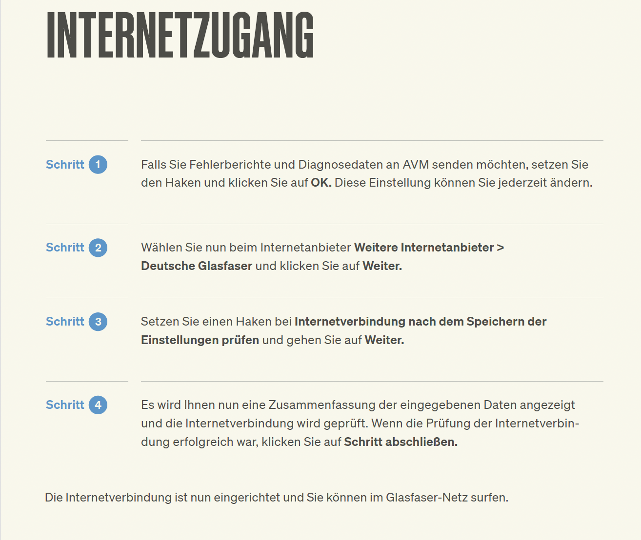

    Zuerst einmal die Frage, ob der Vertrag mit "kundeneigenem" Router oder Mietrouter abgeschlossen wurde?
    Und schon mal vorausschickend: Bei der Einrichtung des Internetzuganges nicht der DG Anleitung folgen! Stattdessen einen anderen Internetanbieter auswählen und dort keinesfalls Deutsche Glasfaser oder deugl eintippen, sondern irgendetwas anderes (z.B. meineDG oder MyDGF oder ...)
    Bei der Einrichtung der Telefonie hingegen immer der Anleitung von DG folgen.

    Danke für die Antworten, ist ein eigener Router der jetzt noch auf DSL läuft.
    ICH habe noch einen Router liegen den ich erstmal Parallel anschließen wollte.
    Die Frage bezieht sich nur auf die Ersteinrichtung Kundeneigner Router(FB) mit der aktuellen FW ausgestattet.
    Trifft dieses auch auf Aktuelle FB bzw. Firmware der Router zu, oder sind das noch Überbleibsel aus älteren FW Versionen der FB
    • 18. September 2023 um 15:39
    Das trifft auch aktuell noch zu. Es geht darum, das in der Fritzbox hinterlegte Providerprofil für die Deutsche Glasfaser zu umgehen, um den Traffic Shaper vernünftig konfigurieren zu können. Der wird im DG Profil nämlich ausgeblendet, und ein falsch konfigurierter Traffic Shaper kann fiese Seiteneffekte haben.

    Noch eine Frage von mir:
    Müssen Zugangsdaten eingetragen werden oder kann man dort "NEIN" wählen, weil der ONT bereits den Zugang herstellt?
    • 18. September 2023 um 16:04
    Du hast ja keine Zugangsdaten von DG ...
    Lade dir mal das PDF für die Einrichtung von kundeneigener Routern herunter. Da wird vieles klarer.

    Habe ich nun durchgelesen, so ganz klar ist es mir immer noch nicht. Es liest sich so, als würde sich das Ganze nach Einschalten der Spannung von alleine konfigurieren. An welcher Stelle soll man dann vom vorgegebenen Pfad abweichen? ... denn ganau das wird ja hier immer wieder gefordert.
    • 18. September 2023 um 20:31
    Bei der Einrichtung des Internetzugangs weichst du von Schritt 2 ab, indem du nicht Deutsche Glasfaser, sondern einen anderen "weiteren Anbieter" mit Fantasienamen - aber weiterhin ohne Zugangsdaten - einrichtest. Du erhältst somit die Möglichkeit, unter Verbindungseinstellungen -> Übertragungsgeschwindigkeit deine tariflichen Datenraten einzutragen.
    Jein, mit dem ONT hat das nicht so viel zu tun. Der Internetzugriff bei der deutschen Glasfaser ist technisch gesehen einfach sehr unkompliziert, da weder PPPoE (daher kommen normalerweise die Zugangsdaten) noch VLAN zum Einsatz kommen. Durch das Auswählen eines Internetanbieters ohne Zugangsdaten und ohne VLAN-Einstellungen sagst du deinem Router quasi, dass aus dem Anschluss im Gegensatz zu vielen anderen Providern und Techniken auf einfachste Art und Weise Internet "herausplumpst". Hilft die Erklärung?
