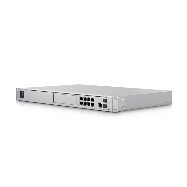

    Dream Machine Special Edition
    All-in-one router and security gateway with an integrated PoE switch and network video recorder. The Dream Machine Special Edition (UDM SE) is an…

    In deiner Konstellation und in die Richtung, in die du willst, kann es nur die UDM Pro SE sein.
    1. Du steckst das SPF-Modul direkt in den Router
    2. Der Router hat 8 Mal PoE für die APs. Ich habe das 4 AP's, einen Indoor-Monitor, Türklingel/Webcam und Raspberry(Badezimmerspiegel) und ein PoE-In-Switch angeschlossen.
    3. WAN-Ports gibt es SFP+ (10 Gb) und Ethernet (2,5 Gb). Ich habe da einen LTE-Router mit dem 50 GB/Jahr-Paket von Aldi als Failover only.
    4. SPF+ Port LAN (10 Gb).
    Somit solltest du für einige Zeit bei der Performen auf der sicheren Seite sein.
    Frage: Was hat dich veranlasst Ubiquiti Long Range 6 zu nehmen. Ich finde den Mehrpreis für 4x4 MIMO im 2,4 GHz schon hinterfragen-wert, bei 5 GHz habe sie es ja beide (Wi-Fi 6 Pro). Für große Reichweiten außerhalb des Gebäudes vielleicht lieber ein Access Point AC Mesh installieren.
    Und es gibt die SE immer wieder direkt auf den UI-Seiten(Mailbenachrichtigung aktivieren). Hatte meine kurz vor Weihnachten bestellt, 2 Tage Lieferzeit mit UPS aus der NL.
    Umstieg von einer USG Pro war sehr geschmeidig.
    Und sie ist sehr leise, kein Vergleich zu meiner alten USG Pro.

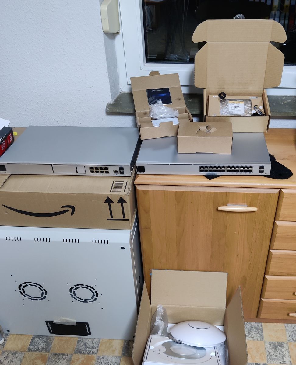

    Habe sie letztes Wochenende Bestellt.

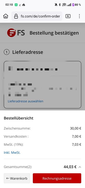

    Das wird so aussehen das ich mit dem SFP Transceiver https://www.fs.com/de/products/75335.html und den LWL LC UPC auf LC APC Kabel https://www.fs.com/de/products/123907.html an die UDM Pro SE (UG) gehe.
    Von der UDM Pro SE (UG) gehe ich mit den SFP Transceiver https://www.fs.com/de/products/31287.html und den LC UPC auf LC UPC Shortboot Kabel https://www.fs.com/de/products/141841.html aufen Dachboden zum Switch.
    Die Fritzbox wird dann als reine DECT Basic basieren.
    Wie kommst du raus das ich die AP Ubiquiti Long Range genommen habe?
