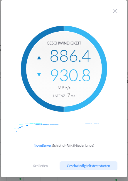

    Zitat von elnx
    Kostet bis zu 10% Performance.
    Kann ich nicht bestätiten.
    Bei mir kommen immer zu jeder Zeit 930/510 Mbit an.
    Im Upload meist sogar mehr...
