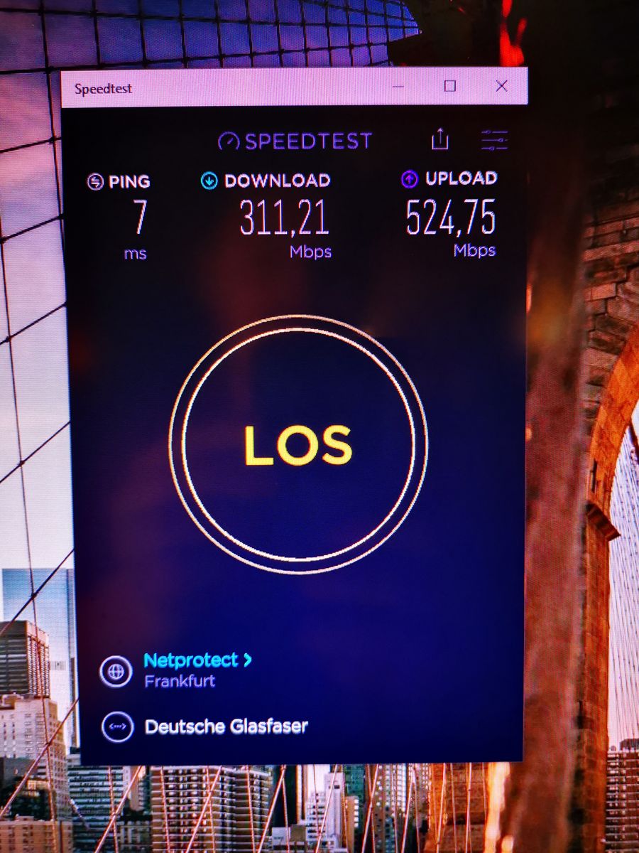

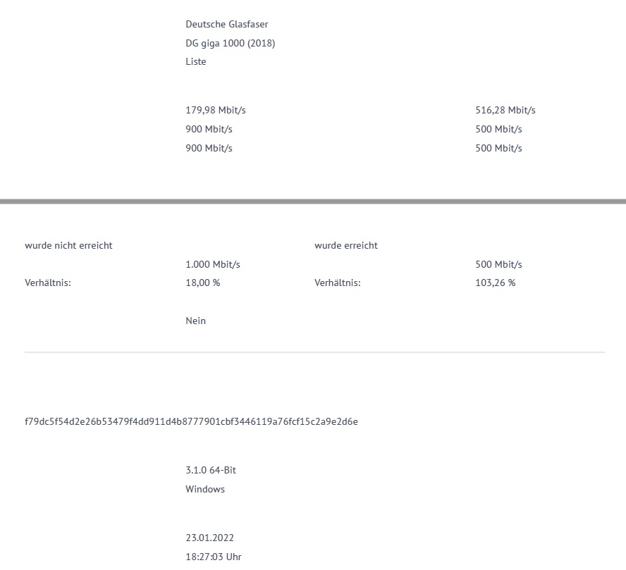

    Klar sind die Werte in Ordnung - nur ist wohl es ja weniger ein Problem das es gerade nicht mit der Kapazität hinlangt, sondern viel mehr das einfach nicht mehr durchgelassen wird, selbst mitten in der Nacht ist das ja nicht unverändert bei +-0,3Mbit... Letztlich bin ich nicht darauf angewiesen, aber da mit einem Telekom-FTZH-Anschluss eines Bekannten mit 5530 auch effektiv 1035Mbit durchgehen und bei Vodafone im Kabel bei wenig Auslastung meinem Bruder durch die 6660 auch weit über 1000 durchgehen, hat mich das halt verwundert, wie es genau zu der Limitierung bei mir kommt...
    Mit der Desktop-App der Bundesnetzagentur komme ich auf Werte von 300-400Mbit (unabhängig ob mit einem Client oder mit zwei Clients jeweils den Wert) im Download und 520 im Upload, dass war aber auch zuvor mit ONT und 7590 so (unabhängig vom Client... Keine Ahnung, mit jedem anderen Test komme ich auf über 900Mbits...
    Wer misst, misst Mist.
    Es gibt nur einen einzigen verbindlichen Standard und das ist die von der Bundesnetzagentur. Alles andere sind bestenfalls Indikatoren. Es gibt unzählige Berichte über "freie" Messungen hier im Forum, fast alle für Dritte nicht reproduzierbar.
    Ich verstehe nun aber nicht, warum Du hier nun von 300-400 Mbit/s sprichst, es waren doch 950?
    Sollte das Messszenario der BNetzA durchgeführt werden und ein Wert von kleiner 750 Mbit/s kommt heraus, dann setze dich mit DG in Verbindung. Da stimmt etwas nicht oder (und das will ich nicht hoffen) beginnt DG mit einer derart hohen Überprovisionierung, welche sonst nur von Vodafone bekannt ist.
    Aber wenn die anderen Tests bessere Werte liefern, ist das zumindest ein Anlass, das Messsetup mit der BNetzA App noch mal zu verifizieren. Das wäre nämlich sehr ungewöhnlich.

    Natürlich ist das so bei einer Halbierung bzw. Verdopplung von Messwerten. Da muss nach den Fehlern im Aufbau gesucht werden.
    Letztlich ist jedoch lediglich die BNA-App die Ausschlaggebende, um eine Leistungsminderung gegenüber des Providers belegen zu können.
    Genau. Deshalb sollte man möglichst sicherstellen, dass man auch valide Ergebnisse erzielt. Es hilft ja niemandem, wenn der Provider eine ordentliche Leistung abliefert, aber man es aufgrund eines Konfigurationsfehlers verdaddelt. Dann erzielt man vielleicht eine Sonderkündigung oder den Wechsel in einen kleineren Tarif, aber letztlich war es unnötig.

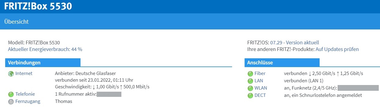

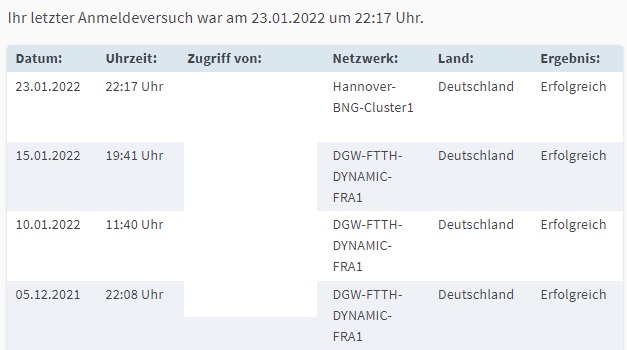

    Nunja, dazu kann ich nichts sagen, habe die Aktivierung (wie wohl alle bisher) über die 7.26 gemacht... Anfang Januar als ich die Box bekommmen hatte, hab ich gleich durch anraten von irgendwo (war es hier?) das automatische Update abgestellt, damit sich da nichts ungewollt abspielt, zu dem Zeitpunkt konnte ich auch noch manuell suchen und mir wurde die 7.29 angezeigt... seit einiger Zeit ging das aber nicht mehr bzw. 7.26 wurde als aktuelle Version angezeigt (womöglich unter der Konstellation bis auf weiteres blockiert seitens AVM)... Daher hab ich gestern, als ich das hier gelesen hatte mit der Aussage des Mitarbeiters der DG, eine Sicherung gemacht und es manuell per Datei gemacht, ging ohne Probleme - letztlich war die Box aber schon am Netz...
    Edit: Ich bin gerade noch mal in mich gegangen - mir ist eingefallen das am frühen Freitag gegen 4 Uhr morgens meine 5530 (7.26) für einen Moment die Verbindung verlor, was ich nicht zuordne konnte, vielleicht passierte das was auf POP-Ebene, was nach und nach ausgerollt wird...

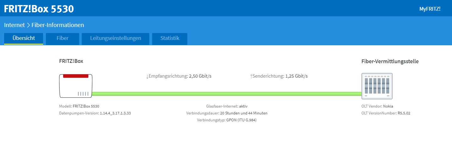

    Das ist schon GPON und den Code habe ich nicht ohne Grund eingegeben...;)

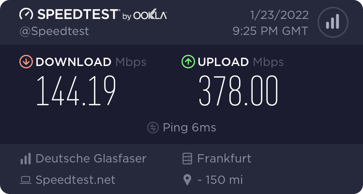

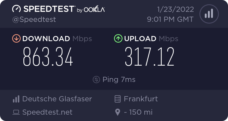

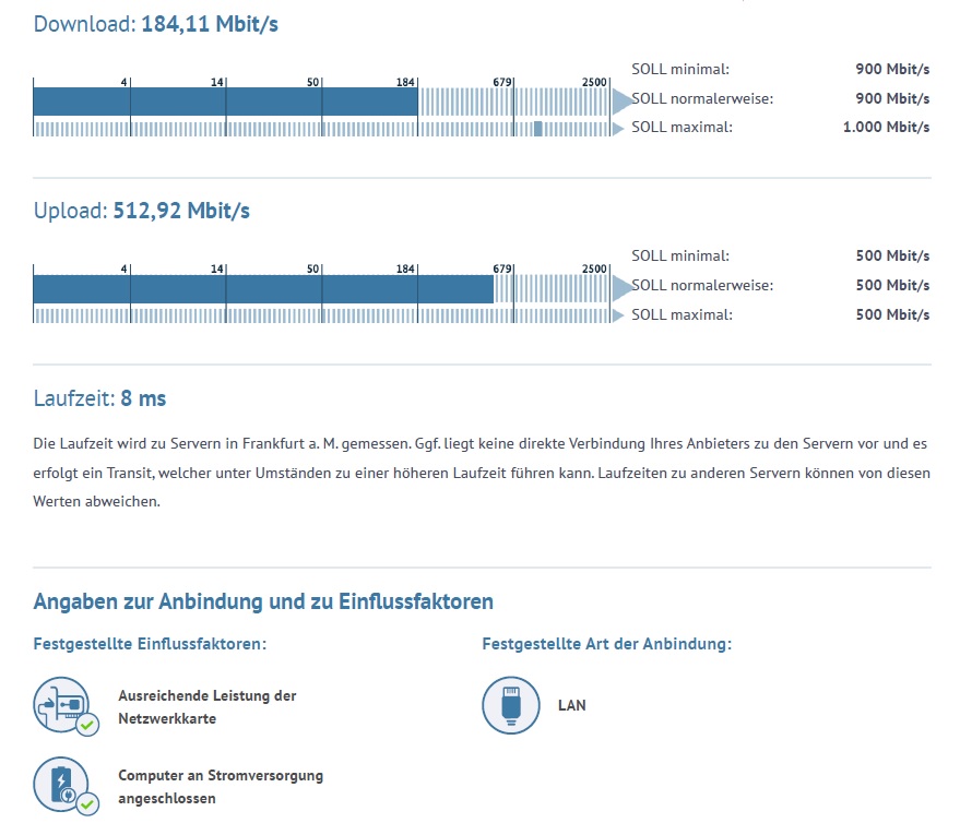

    Die Singelmessung geht nur im Browser, ein Server gut, der andere so lala... Alle Tests gingen nach Frankfurt...Und so wie ich das werte bin (seit heute?) nicht mehr direkt nach Frankfurt angebunden -also schätze ich, denn wenn man bei "Myfritz.net" sich online anmeldet, dann kommt bei mir bei den letzten Netzen aus denen ich mich angemeldet habe in der Übersicht steht das ich im Cluster Hannover bin -sonst noch wer oder was kommt bei anderen raus? Der Login vom 05.12.2021 war auch noch von der 7590 mit ONT davor, hat sich sich erst jetzt geändert (durch das Update? Arbeiten im Netz um das Update lauffähig zu machen... Ich habe vor ein paar Tagen vom Support von AVM folgende Antwort bekommen...
    Hi Thomas, wir und die Deutsche Glasfaser arbeiten daran, dass die FRITZ!Box 5530 Fiber bald auch vollständig mit allen aktuellen Updates eingesetzt werden kann. Derzeit warten wir dabei auf die Umsetzung einer zugesicherten Änderung in der Infrastruktur der Deutschen Glasfaser. Wir sind aber zuversichtlich, dass diese Änderung bald umgesetzt wird.

    Guck doch mal auf der DG Webseite unter Service-Wartung/Störung, ob an dem besagten freitag bei deiner Region eine Geplante Wartung war

    • #614
    Ne, aber in der nächsten Woche...hm...
