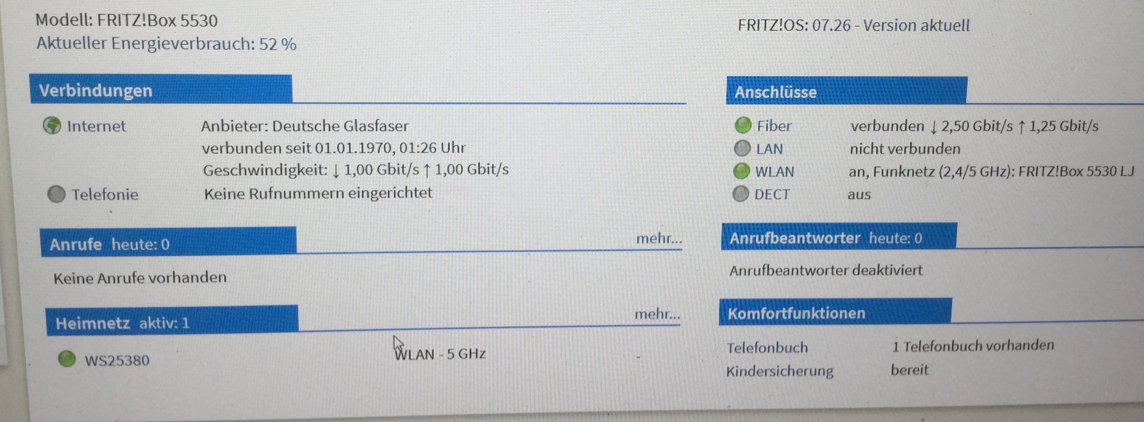

    Hier ein paar Screenshots
    Wenn die Box anzeigt, dass die Internetverbindung besteht, dann braucht man keinen Aktivierungscode mehr. Zeige mal Log-Infos deiner Fritzbox, Screenshots der Reiter aus den "Fiber-Informationen" und einen Screenshot vom Online-Monitor.
    Ja, es sieht tatsächlich so aus, als ob @alfalfa recht hatte. Die Glasfaserverbindung steht. Du hast eine IP Verbindung, allerdings aus einem Adressbereich, der nichts mit den üblichen CGN Adressen der DG gemein hat. Stattdessen ist die IP aus dem privaten 10er Subnetz. Hierrüber sollte es möglich sein, die Aktivierungsseite aufzurufen und den Code einzugeben. Den musst du dir natürlich nun erst mal besorgen.
