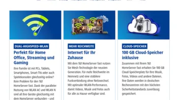

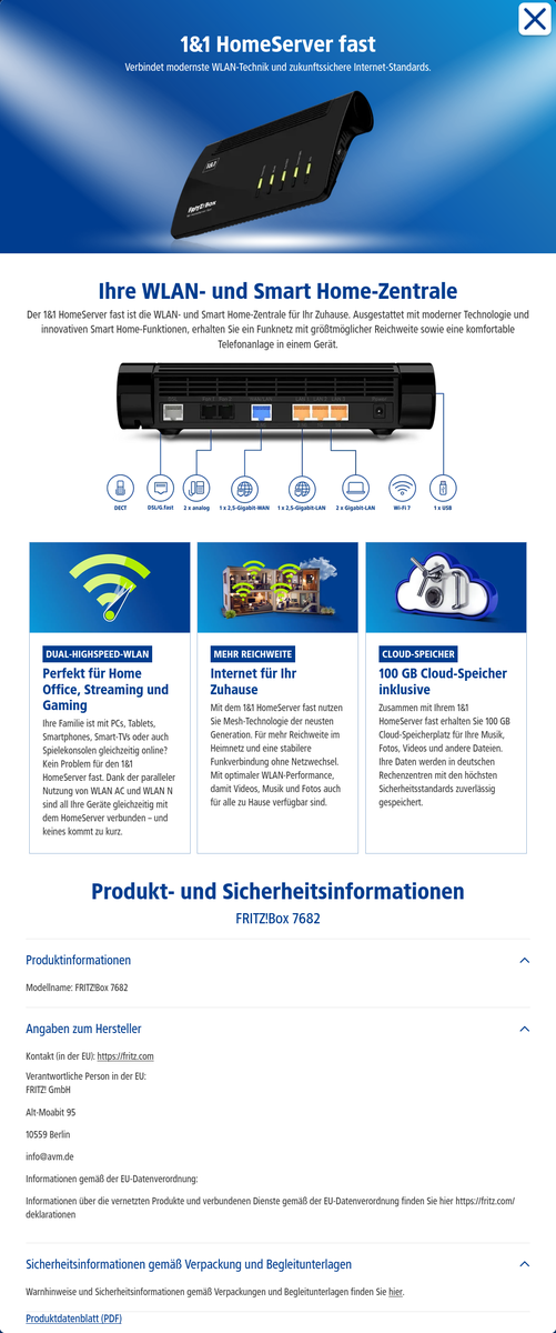

    Das stimmt so nicht ganz. FTTB bzw. G.fast-Anschlüsse gibt es durchaus bei 1und1, wie hier schon 2 oder 3mal erwähnt u.a. mit dem Vorleister M-Net. Für diese Anschlüsse hat 1und1 auch die 7583 oder 7682 (jeweils in schwarz) und auch passende Tarife (die allerdings unter "Glasfaser" ohne die Erwähnung von G.fast oder FTTB laufen) im Programm:
    https://content.1und1.de/pdfs/1und1-DSL-Produktdatenblatt-BusinessServer-7583.pdf
    https://content.1und1.de/pdfs/FACELIFT_PDB_DSL_2025-02_HomeServer-fast-7682_v4.pdf
    https://content.1und1.de/pib/DSL_Glasfaser_500_MVL_20220601.pdf
    Eine entsprechende Verfügbarkeitabfrage an einer Adresse mit FTTB und G.fast von M-Net sieht dann bei 1und1 so aus (linke Spalte Anschlüsse über FTTC vom Vorleister Telekom, rechte Spalte Anschlüsse über FTTB vom Vorleister M-Net):
    Angeboten wird für diese Anschlüsse dann aktuell der "HomeServer fast", was der 7682 entspricht:

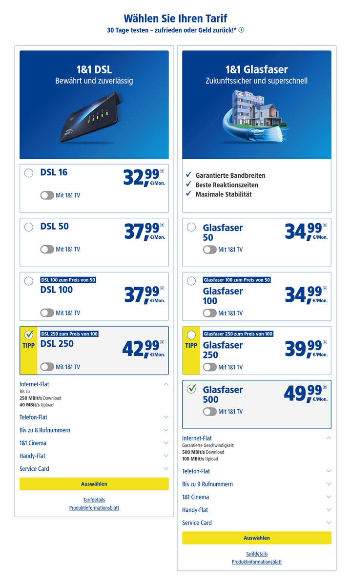

    Wenn ich bei der Telekom nach Tarifen suche erhalte ich nach Verfügbarkeitsprüfung für einen 300er GlasfaserAnschluß incl Magenta einen Preis von 62€. Das wären 17€ mehr als jetzt. Dazu kommt noch der Preis für die Fritzbox.
    Bei 1&1 hatte man uns seinerzeit den gesagt das wir Glasfaser incl TV zum gleichen Preis erhalten würden. 17€ bei der Telekom für fast die gleiche Leistung macht erst mal keinen Sinn. TV läuft über Sat. Gut: Bei der Telekom hätte man 150 HD Sender incl.. Bei 1&1 kann ich das gerade gar nicht sagen.
