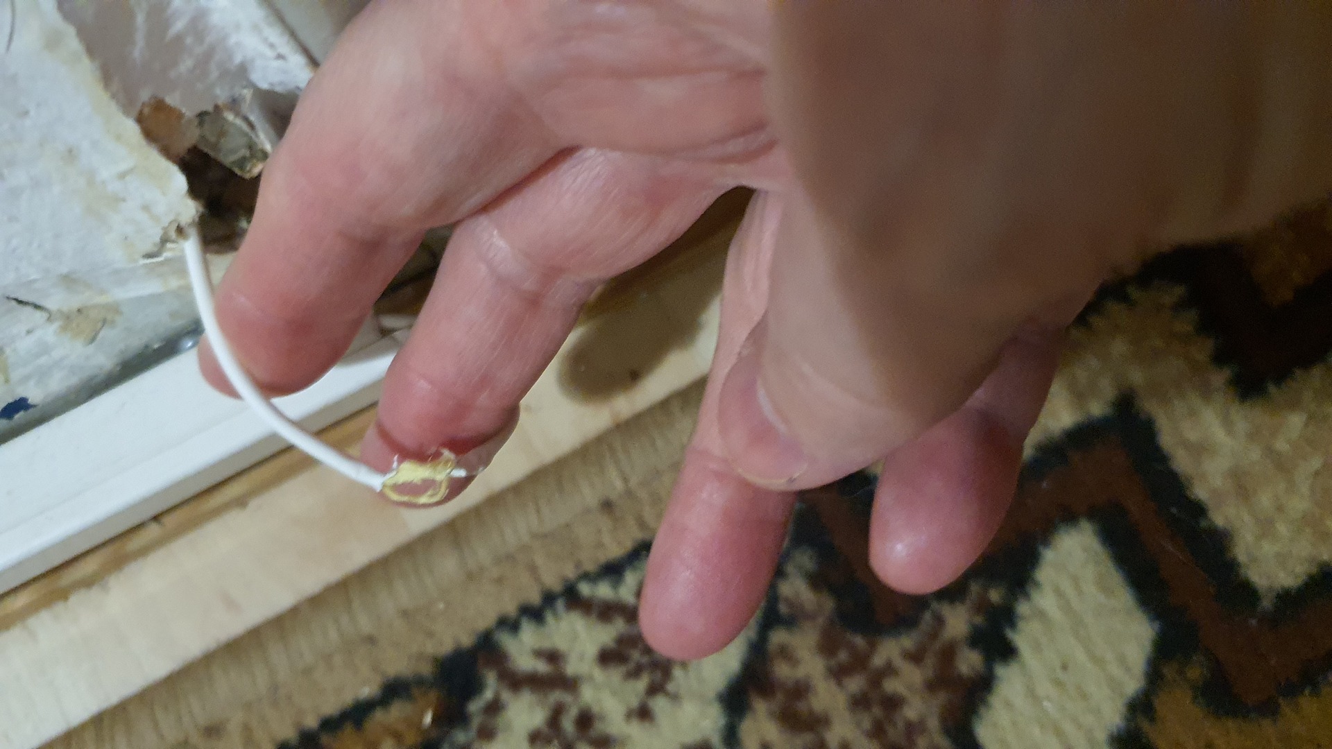

    Das Glasfaserkabel das sie Verlegen kann man soweit biegen das es um eine 2€ Münze gewickelt werden kann.
    Hört sich schlecht an, ist aber wie man im Test oben sehen kann doch recht eng anliegend. Das wäre ein 15x15 bei einer Innenecke schon sehr goßzügig bemessen :/. Eine Außenecke sieht aber schlechter aus. 15x15 reicht aber
