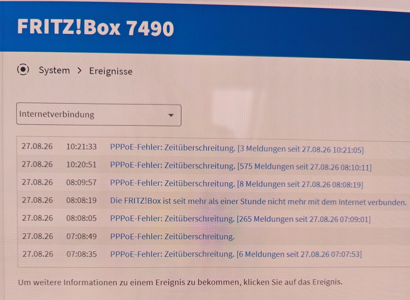

    Fritzbox 7490 Info leuchtet rot
    "PPPoE Fehler Zeitüberschreitung"

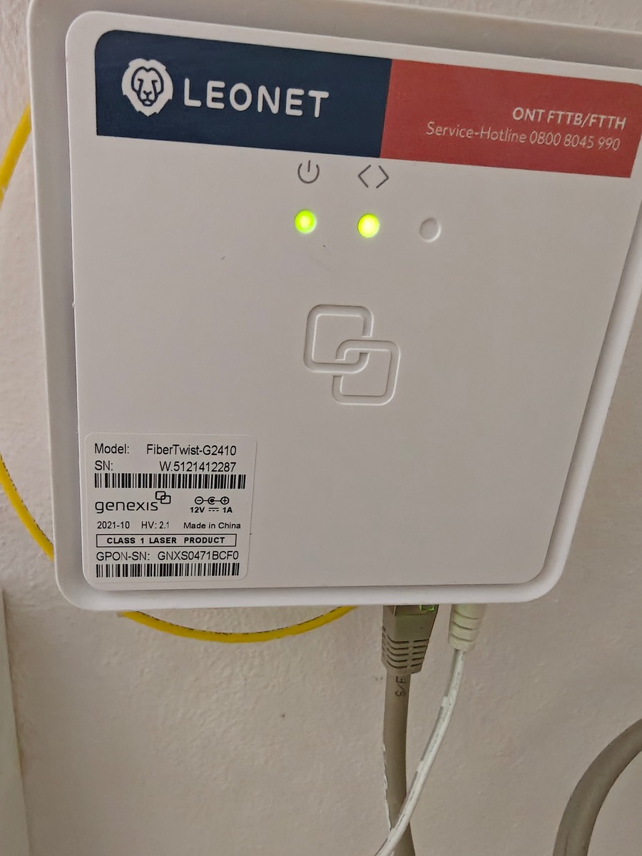

    Ich habe die Fritzbox auch schon direkt nach dem ONT im Keller angeschlossen um die Hausverkabelung auszuschließen.
    Meine Zugangsdaten habe ich ebenfalls schon mehrmals neu in die Fritzbox eingetragen.
    Am ONT sind die beiden LEDs grün und der Port leuchtet ebenfalls grün.

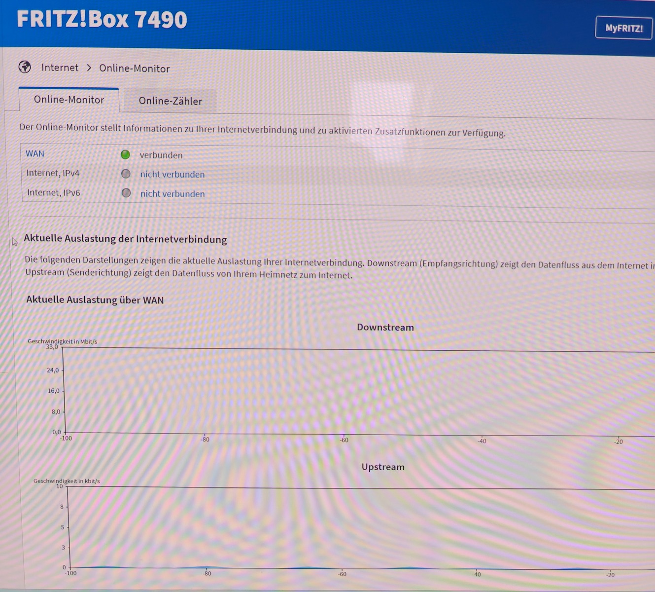

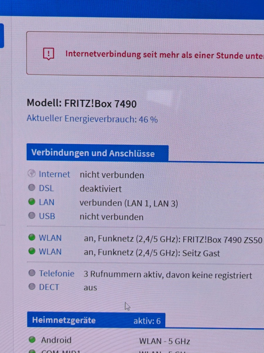

    Mit Fotos vom ONT, seinen LEDs und einer Kopie des Ereignis-Logs deiner Fritzbox sowie Screenshots von der Übersichtsseite und dem Online-Monitor wird es einfacher. Im Moment könnte auch einfach der WAN Port der 7490 defekt sein.

    Ich nehme an, LAN1 ist die Verbindung zum ONT? Dann kannst du nur das machen, was mbo77 schreibt und warten.

    Der ONT verfügt prinzipiell über die Möglichkeit VLAN-IDs zu ändern (WAN-Schnittstelle hat andere VLAN-ID als im LAN). Insofern kann dies bei dir mit 132 anstatt 7 ebenso richtig wie falsch sein. Bist Du schon länger Leonet-Kunde? Die Übernahme durch UGG wurde im Jahr 2024 angekündigt und auch vollzogen. Mag sein, dass die zu diesem Zeitraum bestehenden Kunden noch mit der VLAN-ID von 132 ausgestattet wurden und danach die VLAN-ID 7 zum Standard wurde.
    Gibt es am ONT evtl. eine LED die rot leuchtet?

    Am ONT ist alles grün (Power LED, Verbindungs LED und angeschlossener LAN Port.
