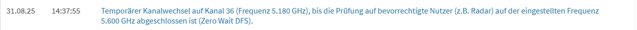

    Da ich internettechnisch, wie eingangs erwähnt, kenntnisfrei bin, habe ich versucht von dem äußeren Erscheinungsbild der Technik Schlüsse zu ziehen und bin an dem Modem hängengeblieben. Die LAN-Leuchte flackert immer, fällt mal ganz aus, oder flackert kaum wahrnehmbar. Ich habe in einem Bericht über das Modem gelesen, dass die Leuchten für Power, PON und LAN dauerhaft leuchten sollen. Beim Nachbarn ist dies auch der Fall, bei uns nicht.
    Dauerhaft leuchten heißt für mich aber nicht flackernd. Könnte das Modem einen technischen Fehler (Hardware, Anschluss oder Konfiguration) haben?

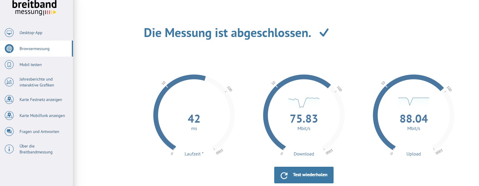

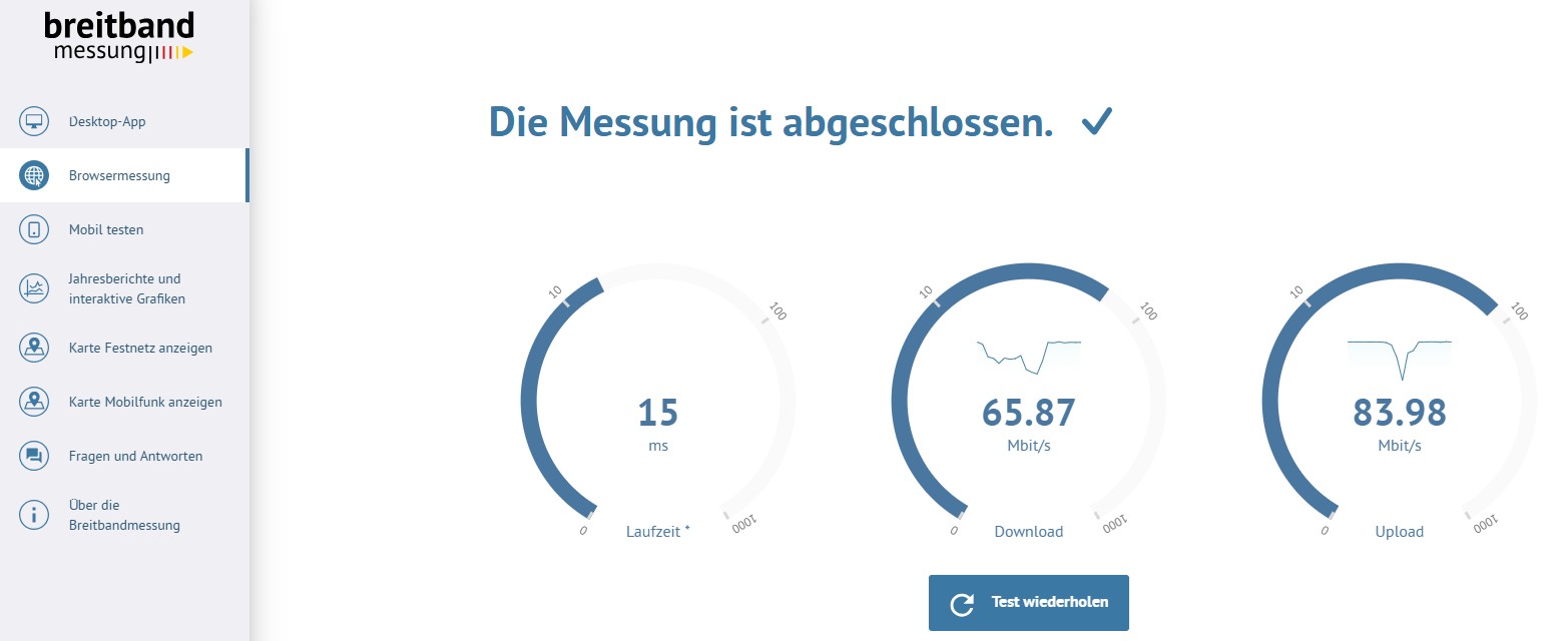

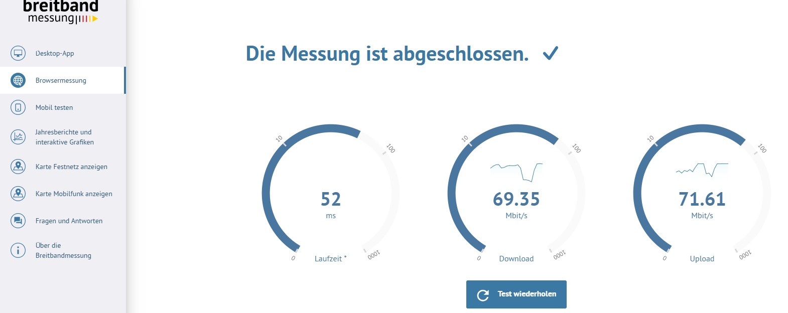

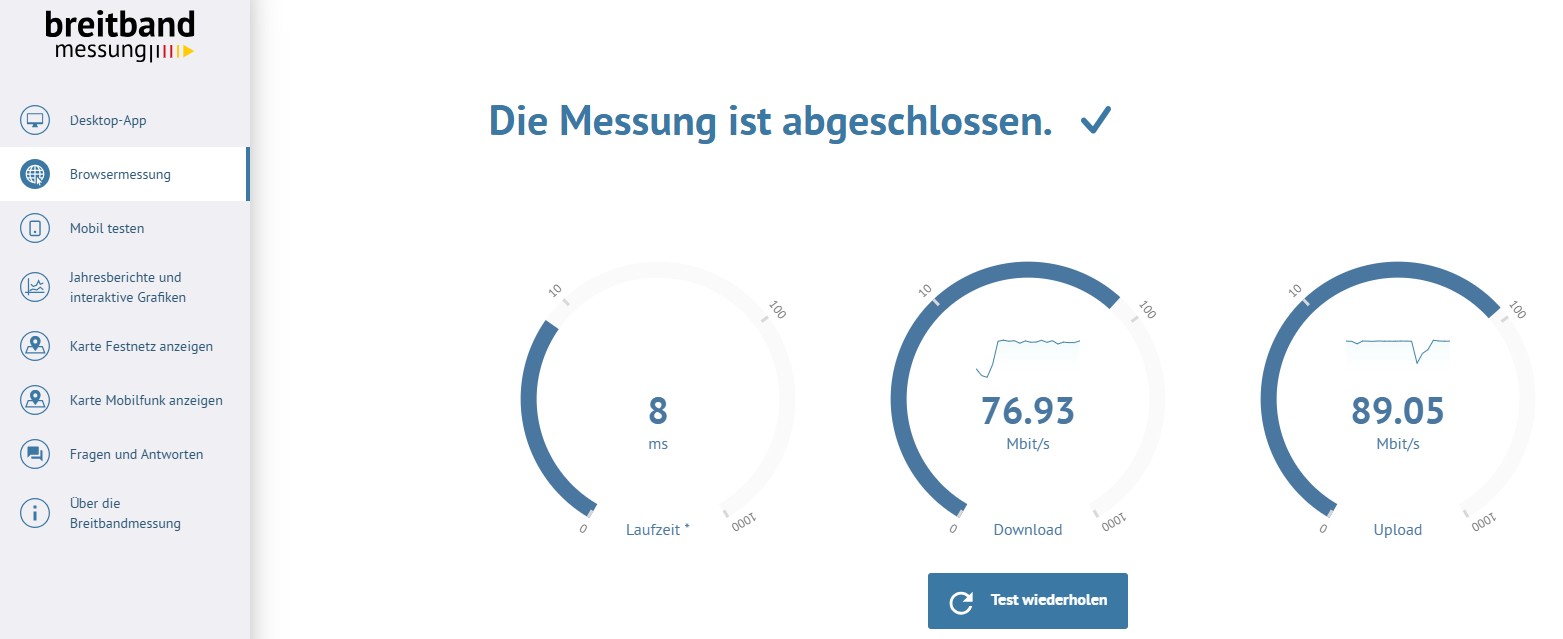

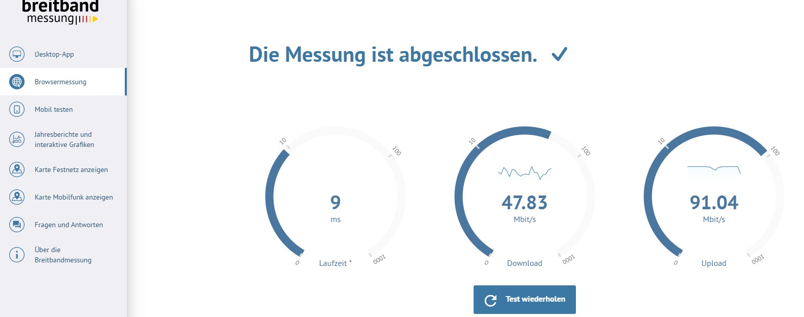

    danke für deine Antwort. Ich kann aktuell auf dem Firmenrechner leider keine Software installieren (keine Adminrechte, bin nur User) daher kann ich nur Browsermessungen machen, siehe Anhänge. So geht das den ganzen Tag.
    Hallo Phino,
    danke für die Hinweise. In den am 02.09. erstellten Tickets habe ich auf die Schadensersatzforderungen hingewiesen und werde da auch weiter verfolgen. Glasfaser über Vodafone wird bei uns nicht angeboten, habe ich schon geprüft. Ich habe eben im Kundenportal der Deutschen Glasfaser den Status der Tickets nochmal geprüft, sind in Bearbeitung, was auch immer das heißen mag.
    Morgen werde ich den Telefonsupport wieder kontaktieren, denn nächste Wochen erwarte ich Abhilfe.
    Würde anwaltliche Vertretung helfen?
      • 83,5 kB
      • 1.570 × 624
      • 80,47 kB
      • 1.572 × 621
      • 80,49 kB
      • 1.563 × 639
      • 82 kB
      • 1.565 × 640
      • 82,48 kB
      • 1.614 × 628
    xrandr

    Dein screenshot zeigt nur ein normales verhalten wenn die Fritzbox automatisch die kanäle wechselt also nichts ungewöhnliches.
    Edit: habe das mit dem radar auch erst später gesehen, aber die Meldung ist erstmal nicht schlimm. Man könnte den Kanal für das 5ghz Netz manuell in einen Bereich legen, welcher nicht anderweitig genutzt wird.

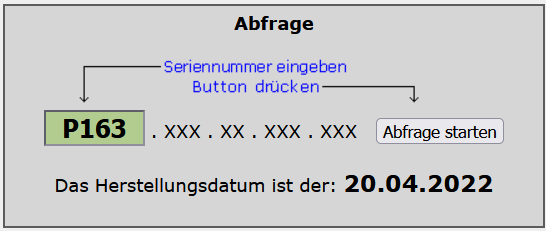

    1. und 2. stehen z. T. im Titel, FB 7590 (nicht, dass sie das 2,4-GHz-WLAN-Problem hat ...?) und ein Nokia G-010G-R für GPON. Dass die LED bei Datenübertragung flackert ist hier bspw. beschrieben - verhält das sich bei deinem Nachbarn genauso?
    Beginnt die Seriennummer der FB 7590 mit den Buchstaben J, K, oder L + Zahl unter 25?

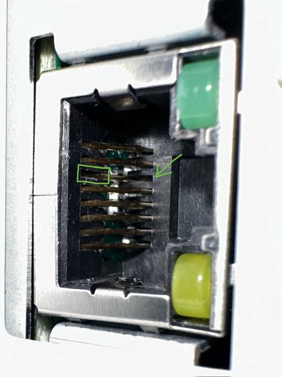

    Die einzige Leuchte an dem Modem, die unregelmäßig flackert ist die LAN-Leuchte.
    Wenn das Modem defekt ist, könnte ich es jedenfalls nicht tauschen und müsste einen Fachbetrieb beauftragen.
    Ich könnte aber später mal mein Arbeitslaptop an das Modem hängen und dann gucken was passiert. Das LAN-Kabel zwischen Modem und Fritzbox habe ich schon mit einem neuen ersetzt, ohne Erfolg.

    Die Seriennummer der Fritzbox ist P163.835.30.108.087.

    Laut https://www.router-faq.de/?id=fb&fb=fbdate wurde die Fritzbox am 20.04.2022 hergestellt:
    Ein defektes 2,4GHz-WLAN (Link) ist somit relativ unwahrscheinlich.

    Die LAN-LED meines Nokia-ONT (G-010G-Q) flackert auch, d.h. sie weist Helligkeits-Schwankungen auf, ist aber niemals dunkel/aus. Ich denke mal, diese Art des Flackerns repräsentiert Datenübertragungs-Aktivität. Ich habe keinerlei Probleme mit meinem DG-Anschluss

    Was für ein Glasfaser-Tarif wurde denn gebucht?
    Die gezeigten Messungen würden für einen DG-basic-Tarif sprechen (100/50).
