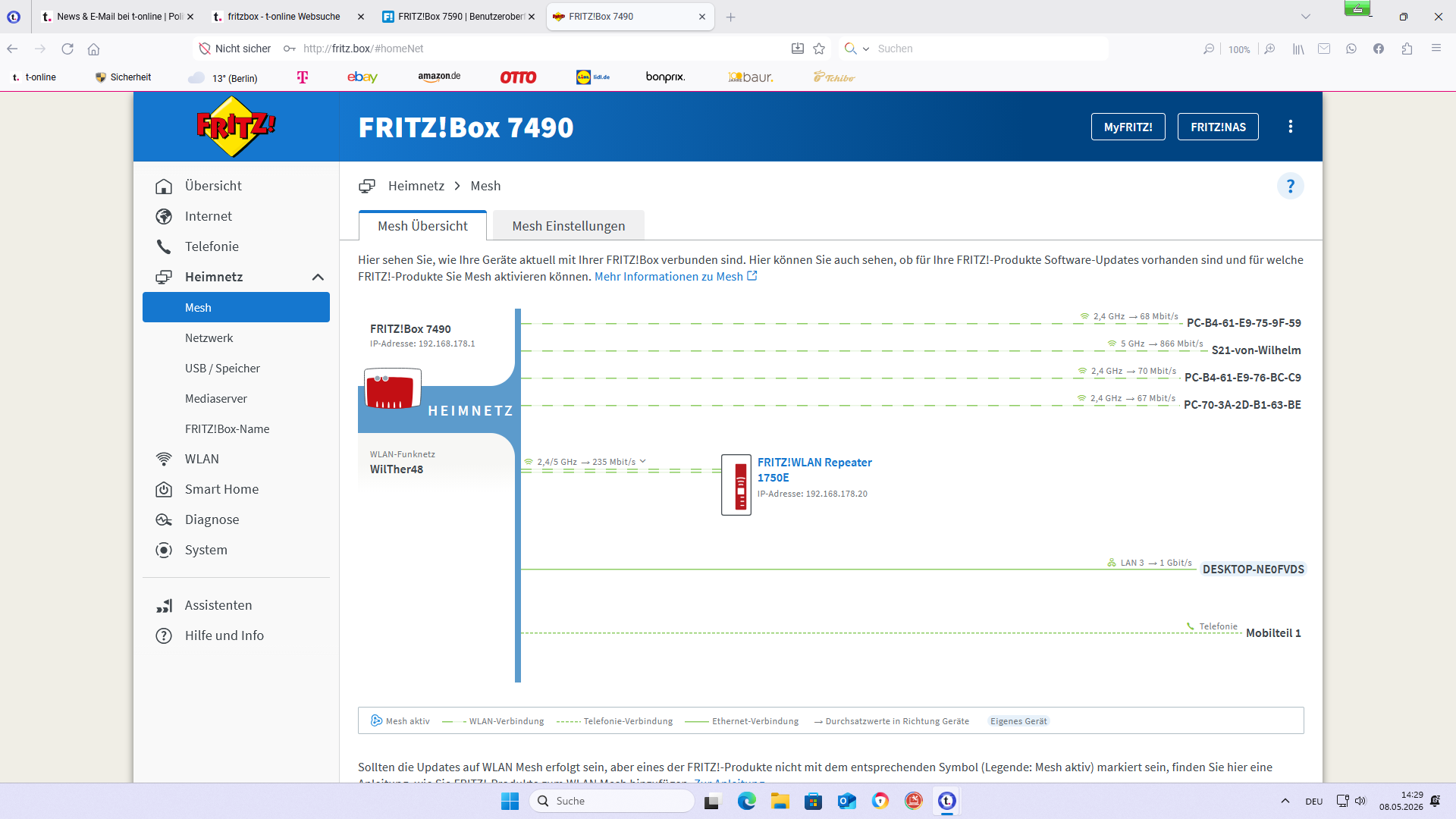

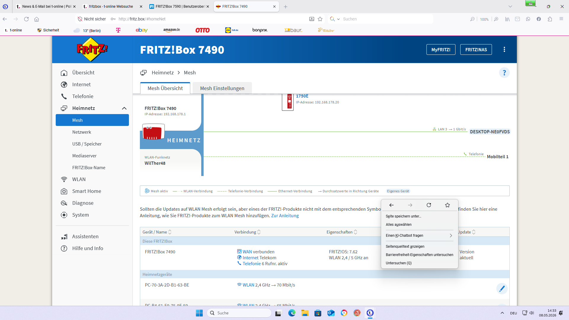

  • Jansy
    40
    • 8. Mai 2026 um 14:55
    vorab Danke für die regen Antworten und Vorschläge.
    Bin Oldie (78) und ansonmsten noch relativ fit und versuche eure Ratschläge nachzuvollziehen.
    Bin aber kein Profi!
    Cat Kabel Cat 6 und höher zigmal getauscht.
    Wie kann ich prüfen, ob die 1 GBit/s eingestellt sind?
    Ich schicke mal die screenshots, vielleicht hilft es ja weiter!
    Bis dann
      • 250,45 kB
      • 1.920 × 1.080
      • 278,03 kB
      • 1.920 × 1.080
    • 8. Mai 2026 um 15:17
    Ja, der PC an LAN3 der 7490 hat 1 GBit/s. Daran liegt es also nicht.
    Bleiben die anderen Punkte.
