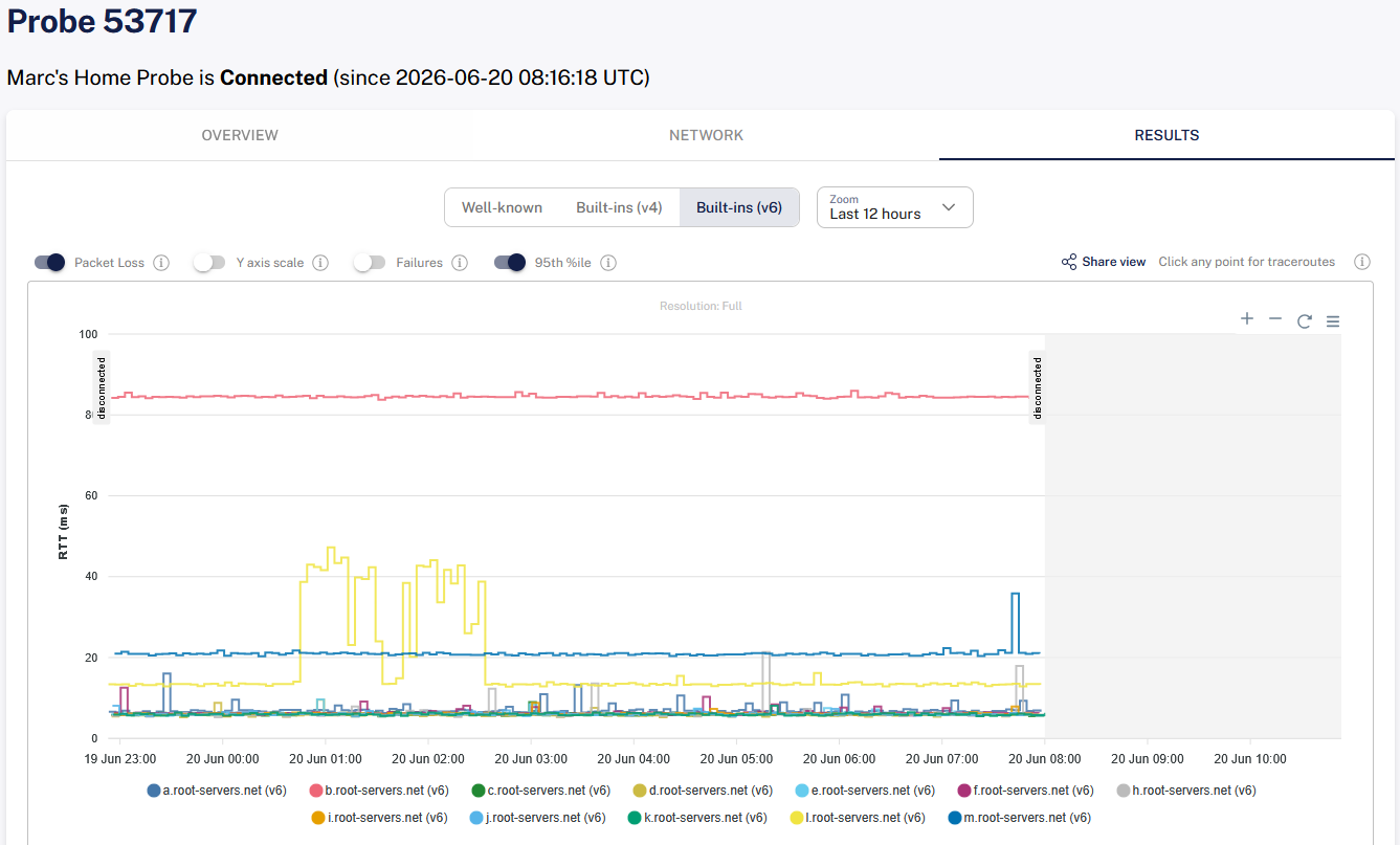

    • 22. September 2026 um 22:09
    Schau die mal die Connection History dieser Ripe-Atlas Probes an DG-Anschlüssen an, bei denen wie bei deinem ab und zu die IPv6-Adressen wechseln: #29306, #53014, #1001325, #1014833. Das dauert häufig nur wenige Sekunden. Außer bei #1001325 sind da Fritzboxen im Einsatz.
