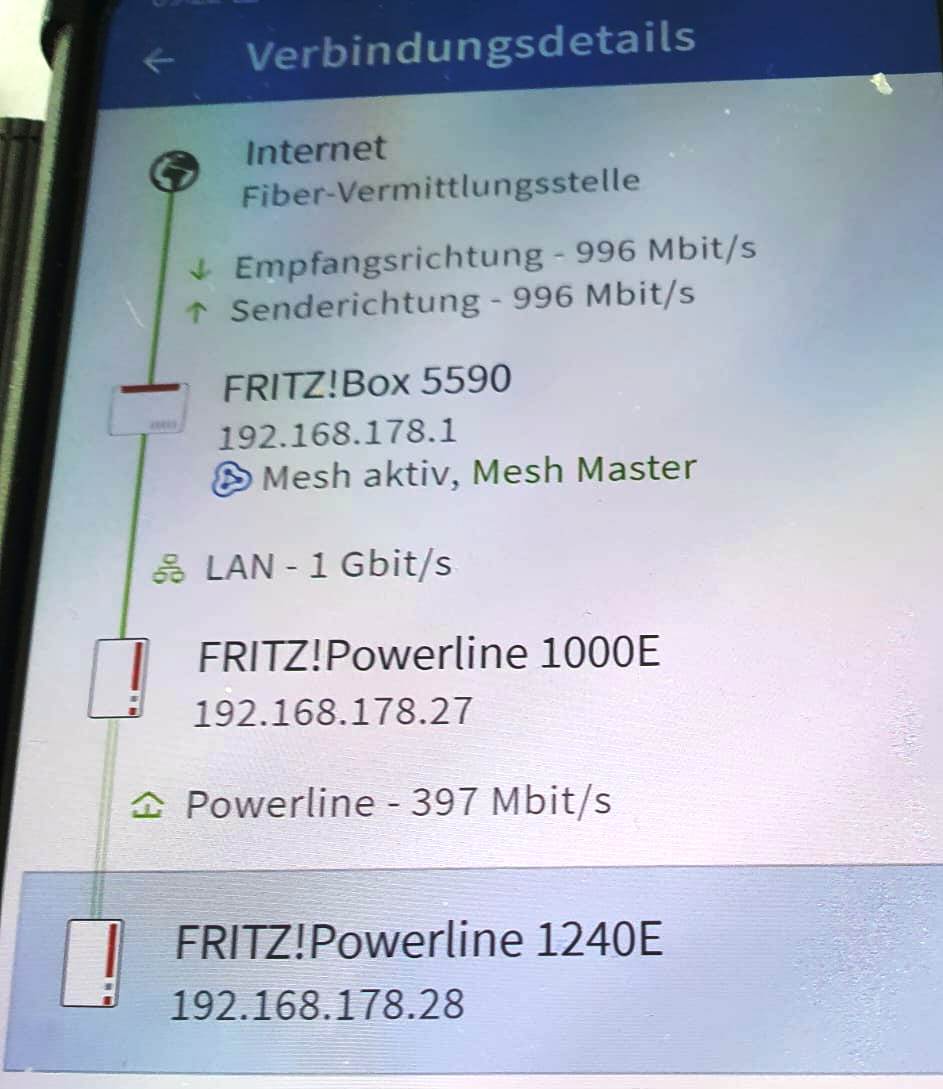

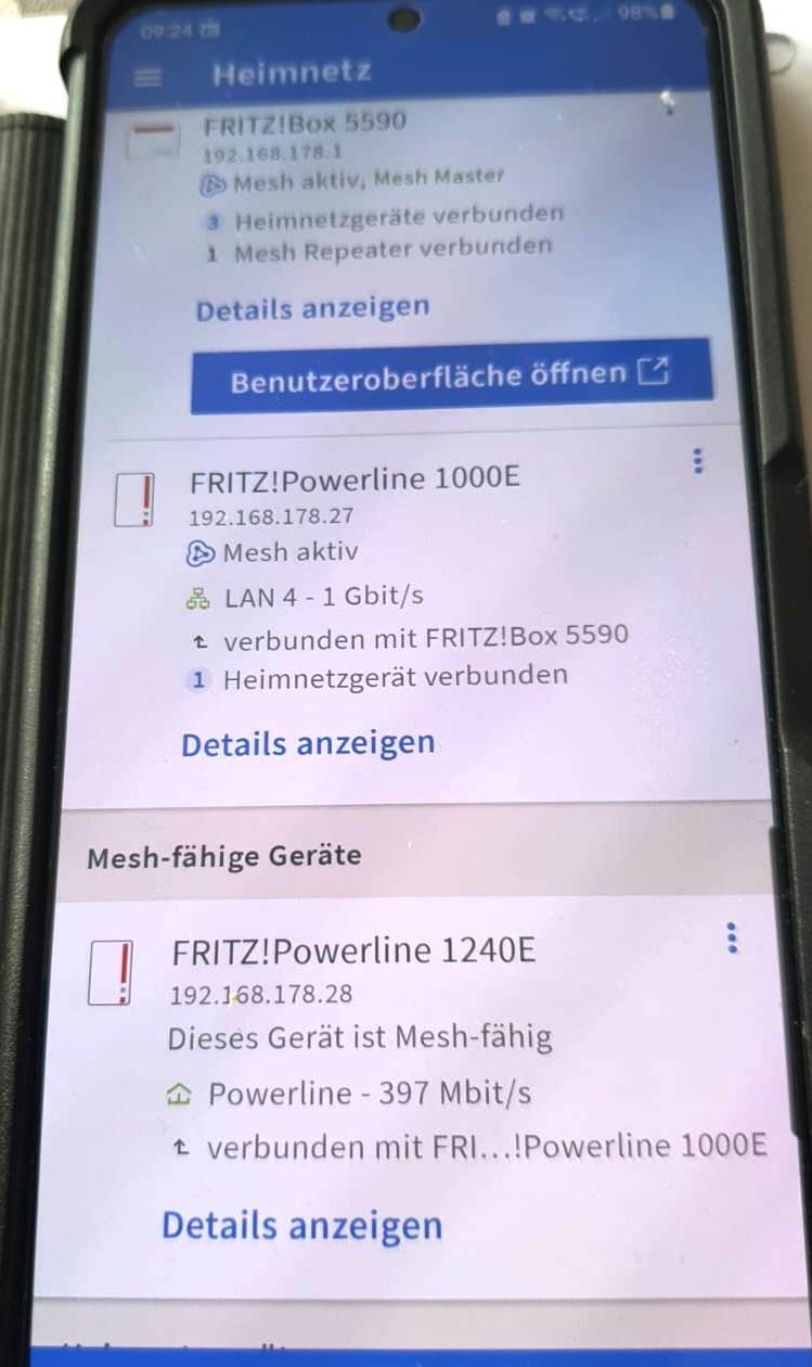

    Habe heute nochmals-zum zigten Male- die Powerline gekoppelt .
    Danach nochmals die 1240 E (1000 E war mit Lan Kabel mit 5590 verbunden) mit Power Security und gehaltener WPS an der 5590 "angemeldet".
    Es wird mir immer noch kein Mesh bei der 1240 E im Heimnetz angezeigt aber der Hammer:
    Nun auf einmal PS5 lädt grosse Datenmenge problemlos.
    Im Zimmer der Playstation hatte ich mit WLAN 1 Balken
    auf dem Handy über 5590 verbunden, jetzt 5!!!
    Wer hat meine Gebete erhört?
    Ich weiß nicht warum, aber es funxt jetzt alles.
    Die Verlegung Lan Kabel habe ich wegen des Aufwandes vorerst auf Eis gelegt.
    Danke an alle. Der Beitrag kann geschlossen werden.

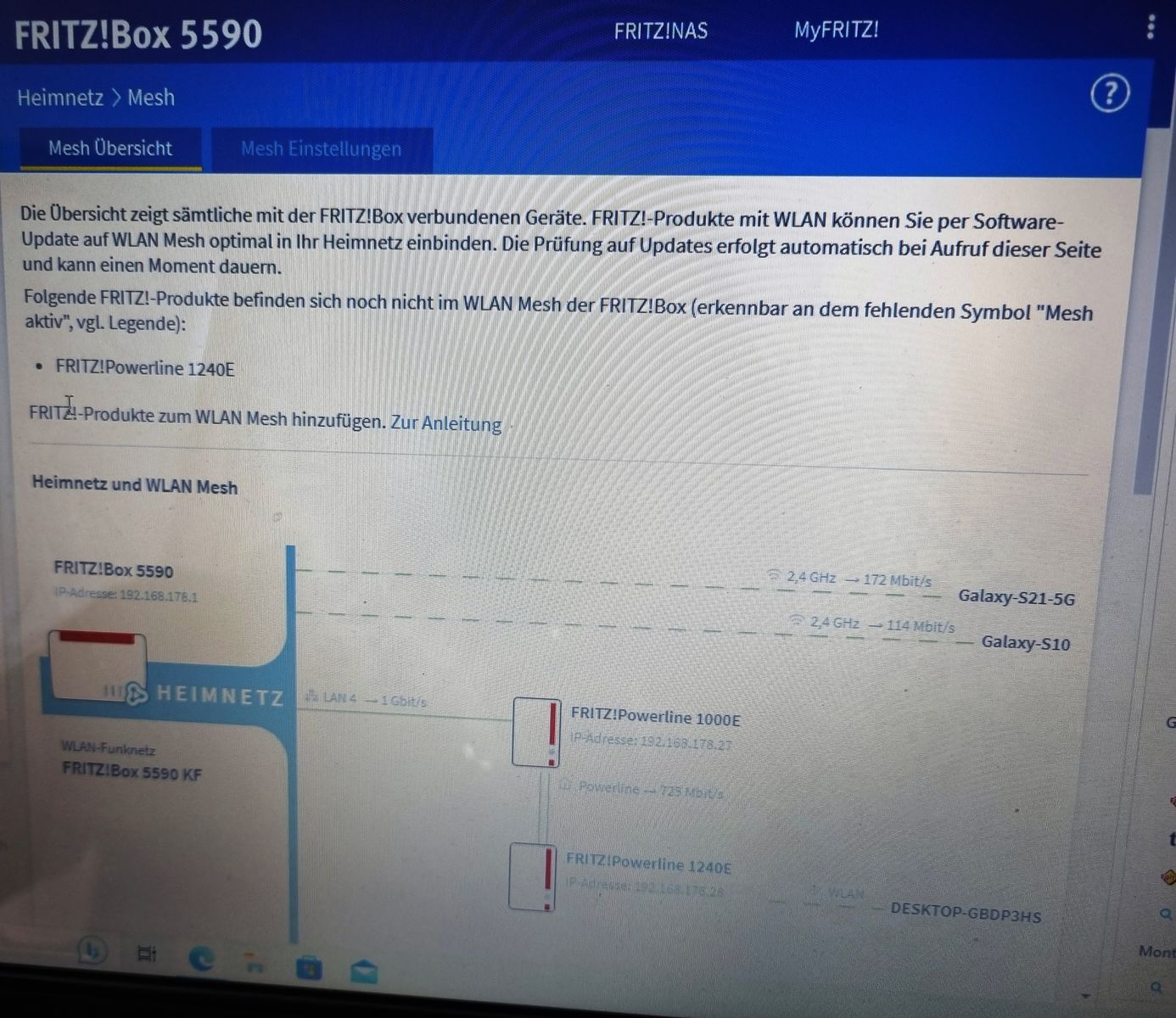

    Nach der Anleitung AVM:
    Fritzbox Powerline ins Mesh bringen bin ich zweimal vorgegangen in den letzten Tagen.
    Ggf.muss ich es nochmals machen /versuchen !?
  • Fritzbox 5590 und WLAN sehr schwach
    • Jansy
    • 1. März 2023 um 19:40
    Bei AVM steht das die1240 E als Repeater Meshfähig ist.
    • Jansy
    • 1. März 2023 um 19:37
    Besonders Dank an Hube Bube u.a.
    Gestern siehe mein Beitrag um 15.00 Uhr bei der zigtenAktivierung Powerline zeigte sich bei der 1240 E nicht Meshfähig!
    Wenn die 1240 E doch Mesh fähig ist...Was muss ich machen, damit alles im Mesh i.O. ist???
    Software Update für 1240 E?
    Vielleicht gibt es ja den entscheidenden Tip!
    Nochmals sorry,dass ich Euch in den letzten Tagen so genervt habe!

    Ich finde auch mit dem Handy unter Internetverbindungen ...wenn ich im Raum wo der 1240 E in der Steckdose ist,ein WLAN Signal der1240 E nicht!
    Power und WLAN leuchten beide LED auf der 1240 E

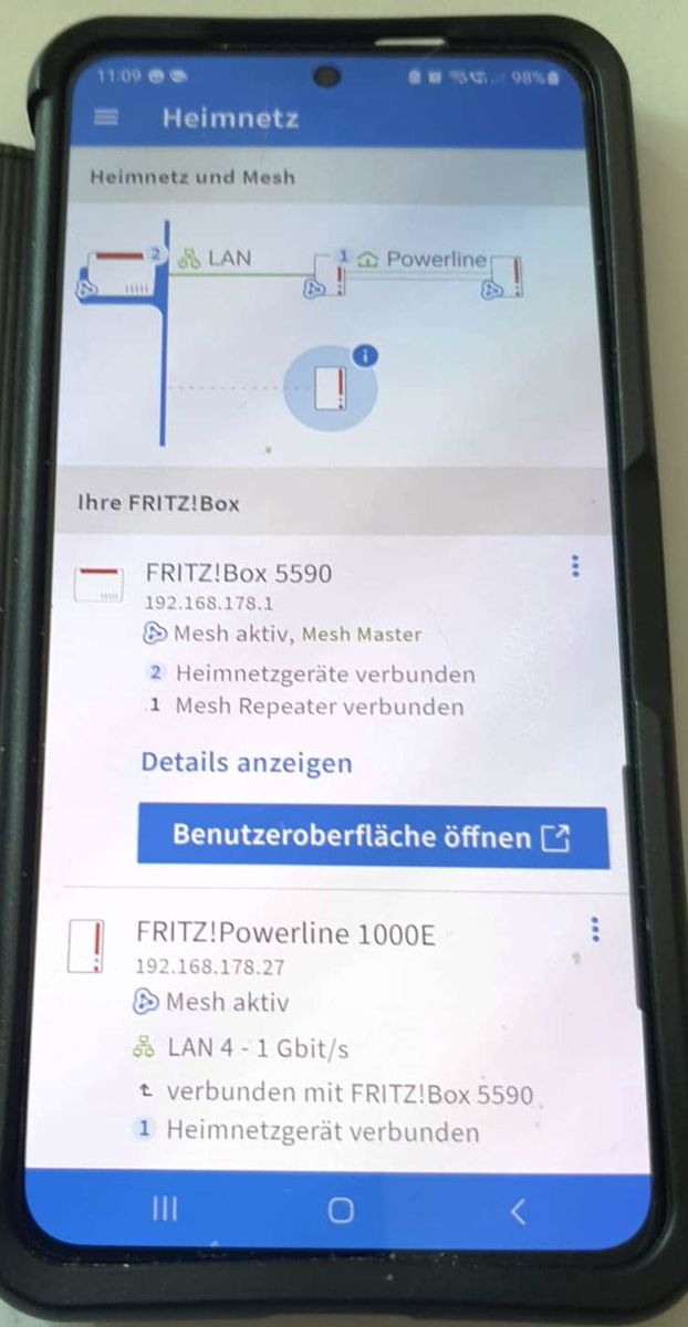

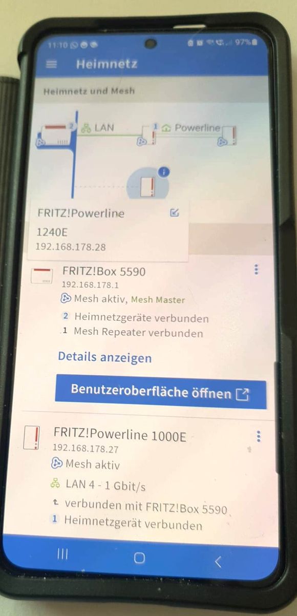

    Hallo Community,
    Hier sind die screens. Da mit Handy gemacht…ist die Qualität nicht herausragend.
    Bin mal gespannt, wo ich versagt habe oder im Klartext „Mist gebaut“ habe!!!
    PS.
    1. Habe im Forum gelernt, dass ich bei Problemen besser sofort ein Bild, Screen usw. hochladen muss. Sorry, noch einmal beherrsche eben nicht zu 100% die IT Sprache.
    2. Werde dennoch unabhängig von Powerline Adapter… 2 fach Netzwerkdose in Raum mit PC und Playstation legen, verbunden mit Duplex Cat7. Lan ist egal was passiert die sichere, bessere Verbindung. Muss zwar 2 mal durch die Decke Beton, aber das ist es mir wert.
    3. Leerohre oder Netzwerkdosen gibt es bisher nicht in diesem Haus.
    4. Wenn ich euren Server zu voll mache....löscht die Screens
    5. Danke!
