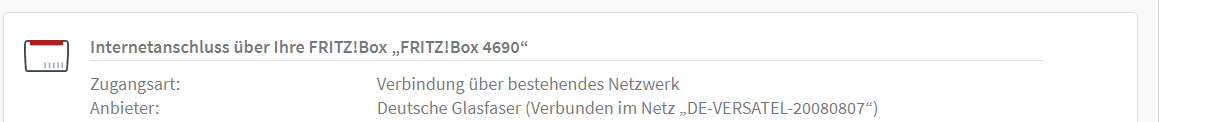

  • FritzBox 7490 durch eine FritzBox 4690 ersetzt und nun habe ich den...
    • Marvin911
    • 19. August 2026 um 00:42
    Hast du die Fritzbox in den Zugangsdateneinstellungen auf Deutsche Glasfaser oder anderer Internetanbieter eingestellt?
    • Marvin911
    • 19. August 2026 um 00:33
    Ja, das ist merkwürdig. Warst du schon in der Fritzbox Support Seite deiner Fritzbox (die Seite wo du auch die Paketbeschleunigung an und ausschalten kannst und noch andere Einstellungen tätigen kannst)?
    • Marvin911
    • 19. August 2026 um 00:19
    Alles klar. So ist es auch bei der DG über GPON. Außer jetzt bei 1&1 (wo ich jetzt bin) hat man PPPoE mit Dual Stack.
    Ich bin mir jetzt nicht sicher: Muss man bei der DG über AON auch eine VLAN-ID eingeben? Bei GPON und XGS-PON muss man es bei der DG nicht. Ich glaube bei der DG über AON muss man die VLAN-ID 360 oder 362 eingeben (hast du aber bestimmt gemacht da du sonst keine Internetverbindung hättest)
    • Marvin911
    • 19. August 2026 um 00:12
    Hast du die Fritzbox z.b. auf native IPv6-Anbindung eingestellt?
    • Marvin911
    • 19. August 2026 um 00:01
    Ja genau. Ich habe einen GPON-Anschluss der DG und habe die Fritzbox 4690 bei der DG benutzt wie auch jetzt bei 1&1 über meinen GPON-Anschluss der DG.
    Wie sehen denn ansonsten die Einstellungen deiner Fritzbox aus?
    • Marvin911
    • 18. August 2026 um 23:55
    Bei mir läuft die Fritzbox 4690 ohne Probleme (vorher mit Fritz OS 8.25 wie auch jetzt mit der Labor-Firmware 8.40-135619). Ich weiß nicht ob es beim Zusammenspiel mit bestimmten ONTs Probleme gibt (mein ONT: Nokia G-010G-R)
