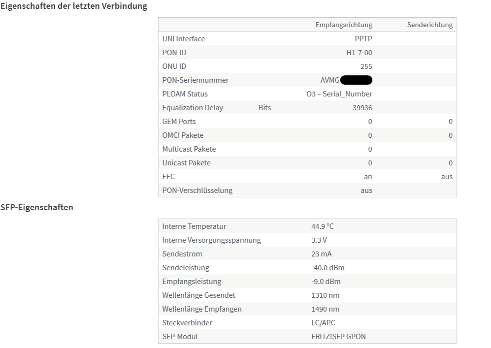

    Da stellt sich jedoch die Frage, ob das optische Signal bereits ausreicht, damit das FRITZ!OS etwas anzeigt. Speziell bei Internet > Glasfaser-Informationen -> Reiter "Übersicht" würde ich angezeigte Wellenlängen und RX/TX Werte erwarten. Ob AVM/FRITZ! die gleiche Denkweise besitzt?
    Das FritzOS spuckt schon ein bisschen was aus, wenn ein GPON Signal auf der Faser erkannt wird, auch wenn die Modem-ID nicht beim Netzbetreiber freigeschaltet ist. Wenn kein GPON Signal anliegt, müsste die Fritzbox nur Sinngemäß etwas anzeigen wie "es wurde keine Glasfaserverbindung erkannt" oder so ähnlich.
    Es bestünde natürlich noch die Möglichkeit, das an der hybriden Linecard die GPON-Wellenlängen auf shutdown eingestellt sind (keine Ahnung, ob dies möglich ist)
    War jetzt nicht bei der DG, aber meiner Erfahrung nach lassen sich die GPON/XGS-PON in dem Combo Optiken individuell steuern (mindestens bei den Huawei OLTs). Bei meinem Tarifwechsel einen XGS-PON Tarif wurden die XGS-PON Wellenlängen erst aktiv geschaltet, als ich meine Modem-ID per Link übermittelt hatte, war wohl der erste Kunde mit XGS in dem PON Segment.

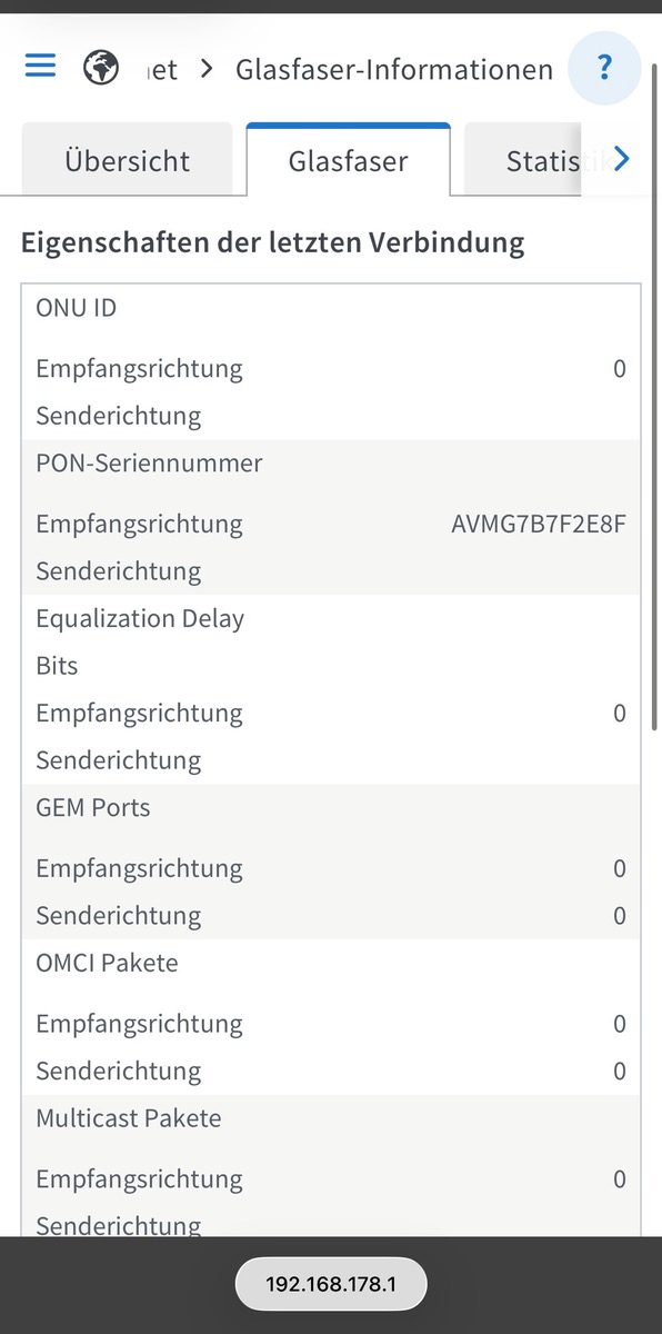

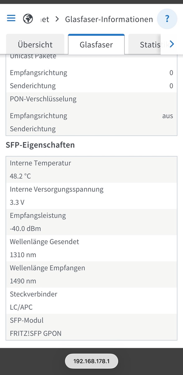

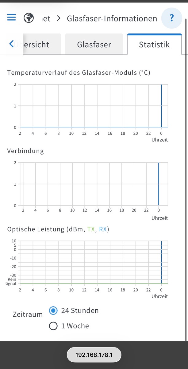

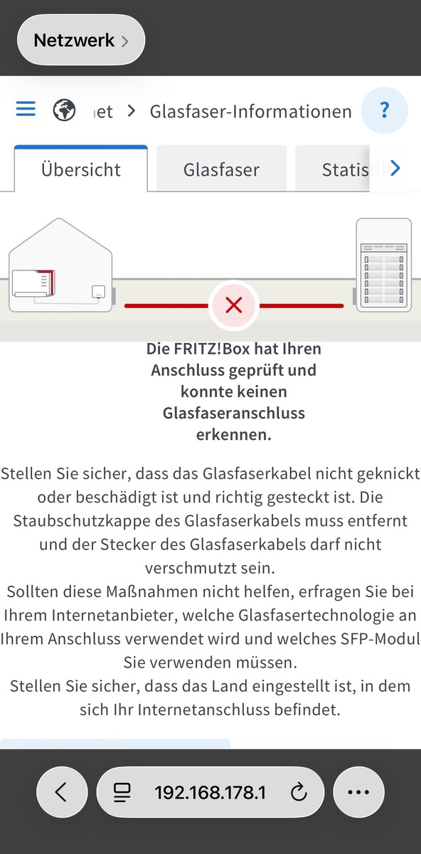

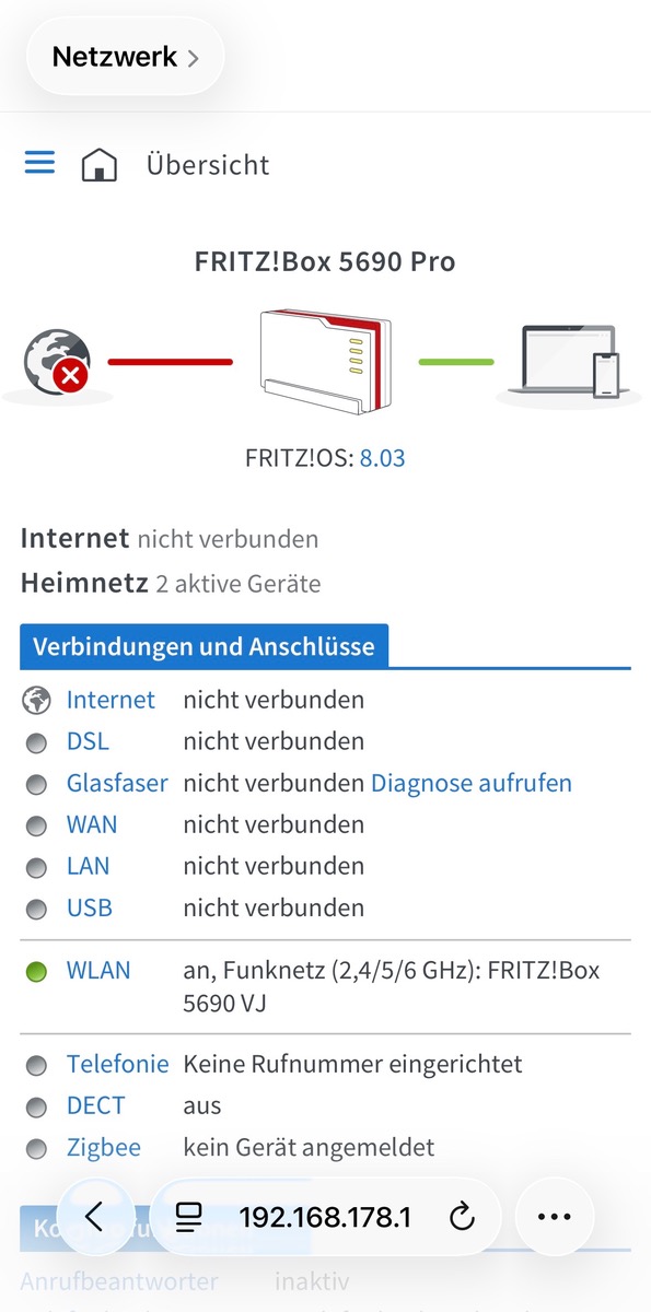

    So ich habe es nochmal hin und her probiert
    1. FRITZ!box an den GF-TA mittels GPON
    Es kann keine Verbindung hergestellt werden. Folgend Screenshots

  • rivernet
    23
    • 15. März 2026 um 17:49
    2. FRITZ!Box WAN an LAN ONT ( XGS-PON ONT) klappt.
    Dann alles Stromlos, 90 min warten. Alles abgesteckt, FRITZ!Box auf Werkseinstellungen zurückgesetzt und neu eingerichtet. Gleicher Fehler wie bei 1.
    Mir scheint es, als wenn es ein XGS-PON Netz ist und es wie ihr schreibt ein Test ist. Auch wenn die Hotline mir sagt es ist GPON
    • 15. März 2026 um 18:20
    Hier ist mal ein Link aus dem Forum zu den validen RX und TX Werten aus dem AVM Daten zu deren AON, GPON und XGS-PON Modulen: RE: Dämpfung am Telekom Anschluss
    Nach deinen Werten liegt kein GPON Signal an.
    • 15. März 2026 um 18:26
    Bei dir ist also damals der Status O3 angezeigt worden. Lag das an der nicht provisionieren PLOAM/GPON-Serial/Modem-ID oder noch an etwas anderem?

    • 15. März 2026 um 19:18

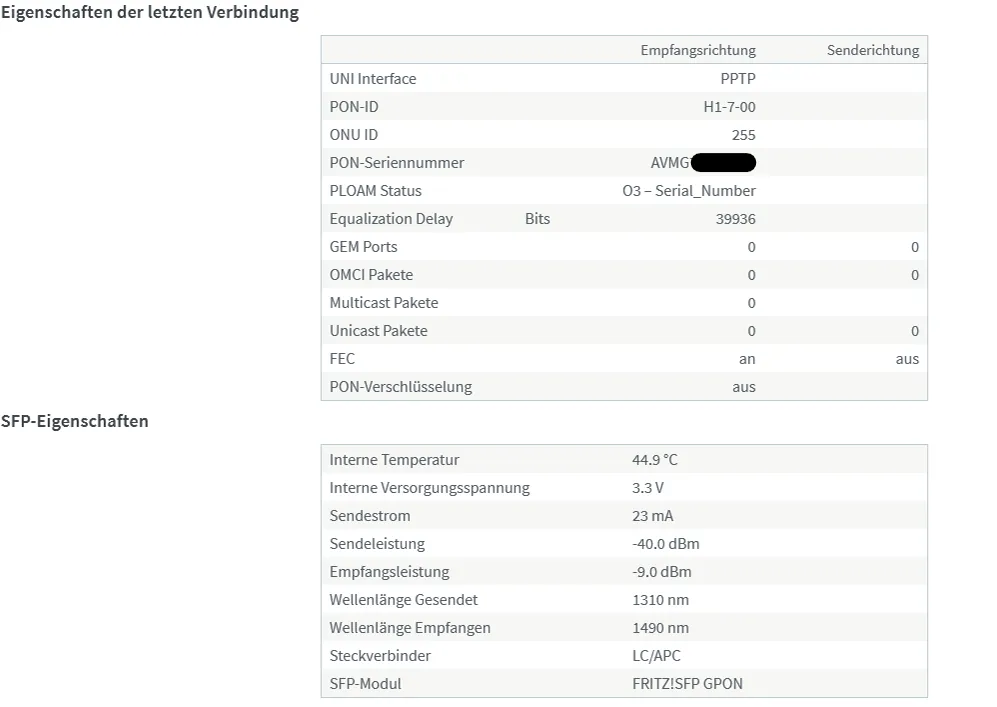

    Ich frage deshalb, da wir hier den gleichen Status haben. Hast Du den gleichen Provider wie mbo77 (Weser Connect)?
    Ist ein Telekomanschluss, sprang bei GPON immer zwischen O2 und O3.
    Schwer zu sagen ob es nur an der Modem-ID lag, die ist ja bei den 55x0 Boxen bei GPON/XGS-PON gleich. Der Screenshot stamme aus meinem Test ob ein 2Gbit/s XGS-PON Anschluss sich technisch noch per GPON verbinden könnte. Könnte also einfach schlicht daran liegen, dass die Modem-ID nur im XGS-PON Teil des Segments freigeschaltet und im GPON Teil unbekannt ist, oder die Telekom noch zusätzliche Maßnahmen ergreift um "falsche" Endgeräte im 2Gbit/s Tarif zu unterbinden.
    Interessanterweise haben rivernet und Du eine Empfangsleistung/RX von - 40 dBm. Du jedoch zusätzlich eine Sendeleistung/TX von -9 dBm. Letztere Angabe fehlt in dem Screenshot von rivernet gänzlich. Ich bin unsicher, ob man daraus etwas ableiten kann. Kannst Du dich noch erinnern welche Version das FRITZ!OS hatte? Bei rivernet ist es 8.02.

    • 15. März 2026 um 22:19
    Müsste bei mir 8.02 gewesen sein. Den Test mit einem GPON Modul anstelle des XGS-PONs in meiner 5590 hatte ich mal Ende Juli 25 gemacht. Die Anzeige zur Sendeleistung tauchte bei mir auch erst ab Status O3 auf, bei Status O2 fehlt die Angabe zur Sendeleistung noch.
    Als ich das XGS-PON Modul mal vor meinem Tarifwechsel eingesteckt hatte, hatte meine 5590 auch nicht mehr angezeigt wie bei den Screenshots von rivernet. Empfangsleistung -40dBm, "Die FRITZ!Box hat Ihren Anschluss geprüft und konnte keinen Glasfaseranschluss erkennen"
    Ich würde daher davon ausgehen, in seinem Falle hat die DG den GPON Anteil im OLT auf "disabled" gesetzt, oder es steckt da wirklich nur eine reine XGS-PON Optik im OLT. Das man dort XGS-PON ONTs verteilt, unabhängig von der gebuchten Geschwindigkeit, scheint ja auch darauf hinzu deuten. Passt dann nur nicht zur Aussage vom Support es würde GPON gebaut sein.

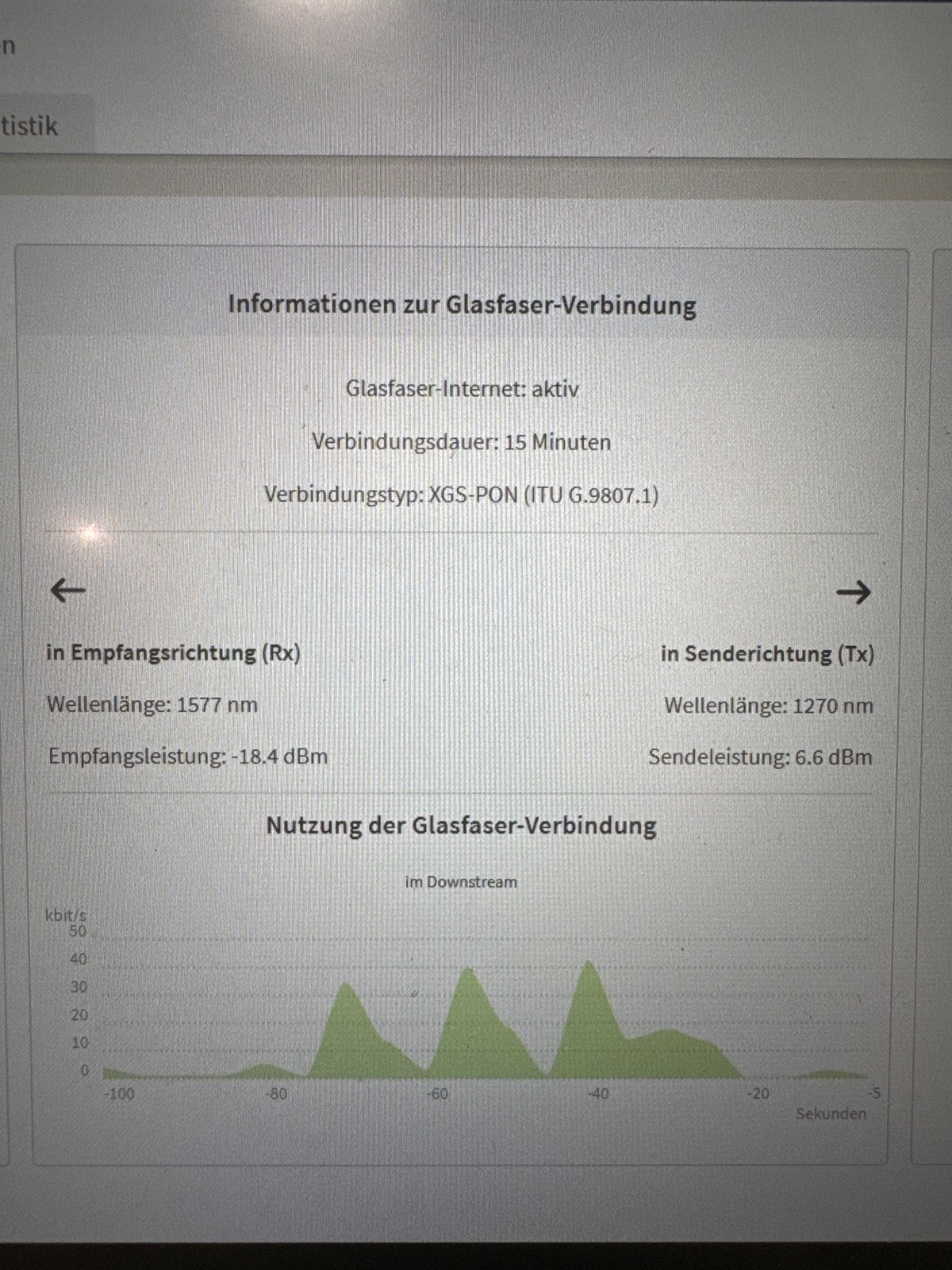

  • rivernet
    23
    • 21. März 2026 um 14:38
    inzwischen habe ich die gesicherte Information von der DG bekommen, dass XGS-PON Anschluss habe.
    Die FRITZ!Box habe ich durch eine 5690 XGS getauscht und siehe da, diese konnte ich direkt ans Glas hängen. Vielen Dank für Eure Hilfe.
    Allerdings kommen von der 1000er Leitung aktuell nur 50 an. Den Anschluss habe ich vor 2-3 Stunden aktiviert und auch den Code über die Website eingegeben.
    Gibt es noch einen Trick? Was mache ich falsch?
    Sorry für die schlechte Screenshot Qualität
