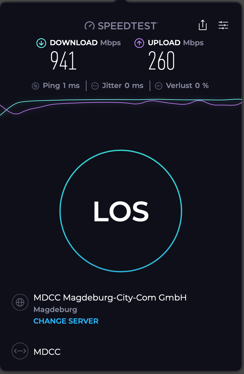

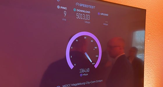

    Die MDCC hat im Rahmen einer Demo für die Wohnungswirtschaft die zukünftigen Möglichkeiten des bestehenden Kabelnetzes gezeigt. Immerhin hat sie rund 96.000 aktive Kabelanschlüsse in Magdeburg. Zu großen Teilen in der städtischen Wohnungsbaugesellschaft und weiteren Genossenschaften. Und diese Unternehmen haben nicht unbedingt Interesse an Bautätigkeiten in ihren Objekten. Aber darum soll es hier nicht gehen...
    Aufgefallen ist mir auf einem Foto die mit 9 ms doch recht hohe Latenz, zumal der Speedtest Server im eigenen Haus steht. Ob das DOCSIS 3.1 oder 4.0 ist konnte ich nicht in Erfahrung bringen.
    An meinem GPON Anschluss auch im Netz der MDCC erreiche ich den gleichen Speedtest Server, die Latenz liegt bei 1 ms.
    Abgesehen von den gerundeten Werten, scheint es systembedingt noch immer einen recht großen Unterschied zwischen den Technologien zu geben.
    Dem normalen Anwender ist das mit Sicherheit egal. Aus technischer Sicht trotzdem interessant zu wissen.

    Ja, DOCSIS ist bekannt dafür. VDSL liegt bei 3-5 ms im ersten (IP) Hop, je nachdem, wie lange noch L2 durch die Gegend transportiert wird.
    GPON ist oft besser als VDSL, hängt aber stark von der Implementierung ab. Irgendwo habe ich mal gelesen, dass XGS-PON das Thema Latenz gegenüber GPON verbessert hat. Konkrete Zahlen habe ich aber nicht.
    Wie sieht bei dir im MDCC-Gf-Netz ein Traceroute zu den üblichen Verdächtigen aus, z.B. 1.1.1.1 oder 8.8.8.8?

    Auch mit DCOSIS ist es möglich in den Bereich 1ms zu kommen, ist eine overhead sache.
    XGS und GPON geht beides auch 1ms gleiche Angelegenheit.
    Der Speedtest Server ist über Berlin angebunden.
    Von daher wäre es wichtig auch zu wissen wo der DOSCIS Anschluss sich befand.
